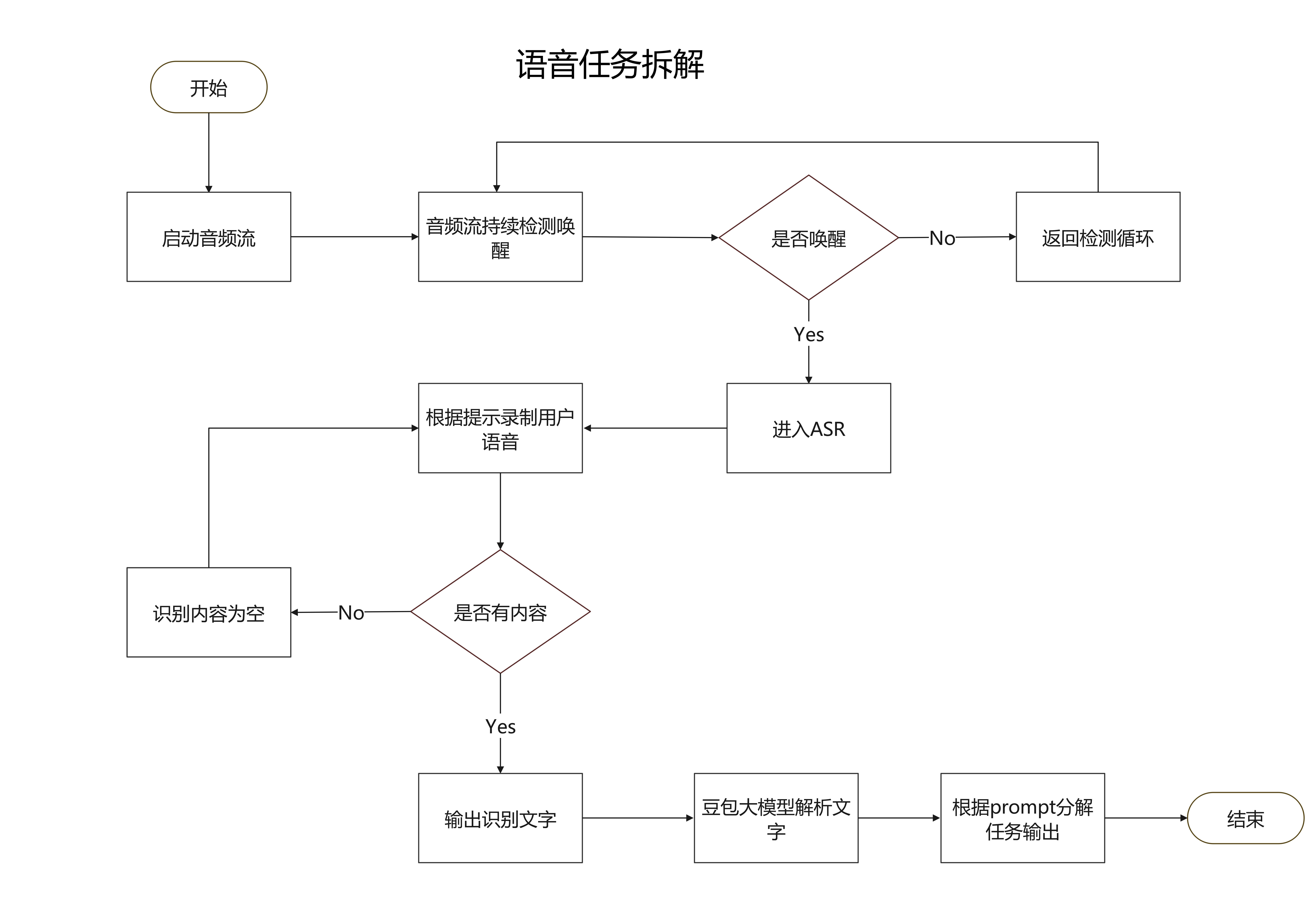

具体技术路线可参考该流程图:

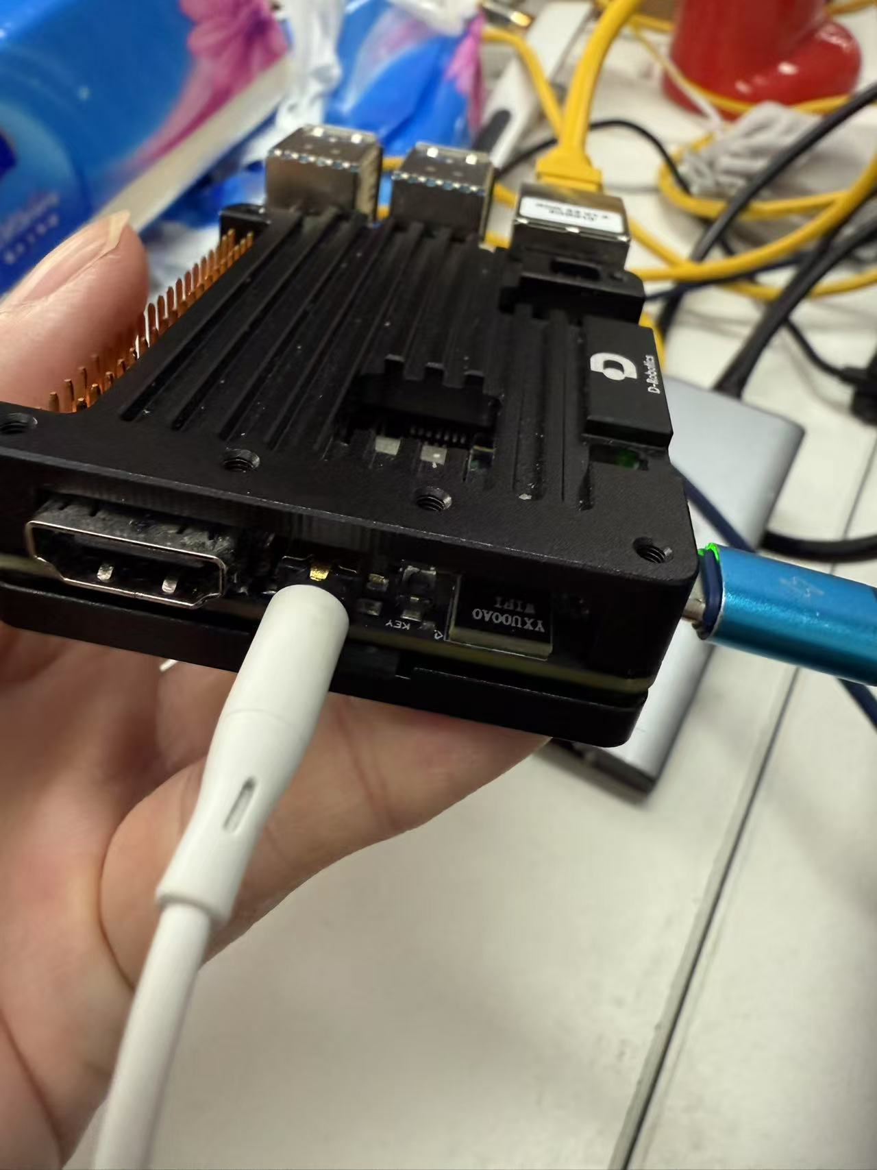

用户需要自己准备一台RDK X5和3.5mm的耳机麦克风。将3.5mm的耳机麦克风插入到RDK X5的耳机孔中(如下图所示),则可以使用语音与RDK X5进行交互,用于音频的输入与输出。关于更多语音与硬件相关的信息,大家也可以访问地瓜官网(3.2.3 RDK X5 系列音频使用指南 | RDK DOC

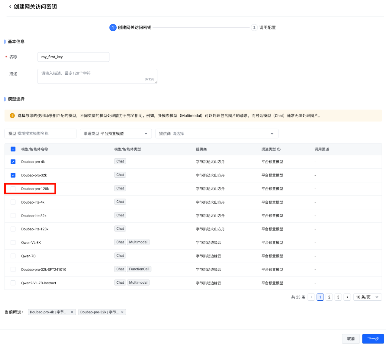

用户需前往火山引擎大模型网关官网(https://www.volcengine.com/docs/6893/1263410),跟着步骤完成账号注册,且在`创建网关访问秘钥`这一步,勾选`Doubao-pro-128k`(如下图所示)。
完成步骤1,即可获得网关访问秘钥,这个秘钥会在后续的ROS节点的api_key参数中使用。

本项目包含两个节点,一个发布节点(publisher),以及一个订阅节点(subscriber):
1. 发布节点(publisher):发布节点会开启一个音频流,将唤醒词、需要语音识别句子的音频发送给订阅节点
2. 订阅节点(subscriber):订阅节点负责接收唤醒词、需要语音识别句子的音频,并将这些音频发送给对应的模型进行推理

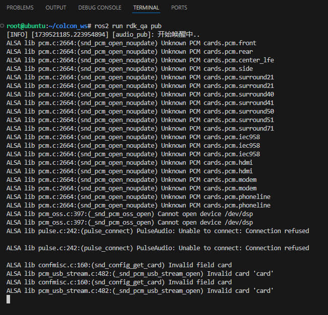

2.3.2 发布节点
我们首先在MobaXTerm或者VsCode中打开一个终端,启动一个发布节点。

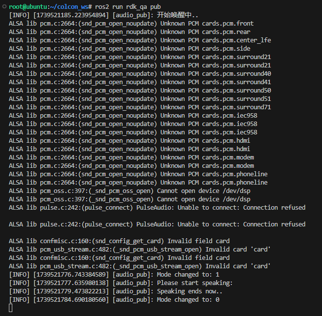

ros2 run rdk_qa pub
执行后,会弹出一系列和ALSA有关的警告,如Invalid card等,无视即可。
执行的结果如下图所示:
以上相关的警告全部无视即可,到这一步则说明发布节点(pub)已经成功启动。

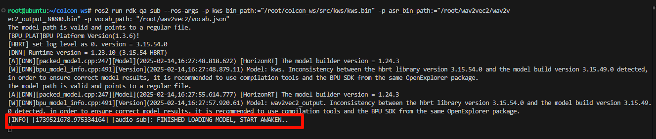

启动订阅节点后(这里隐藏了作者个人的llm_api_key,请同学们实际使用的时候,根据自己的申请的api_key进行填入),我们看到`[audio_sub]: FINISHED LOADING MODEL, START AWAKEN..`的回显,则表示所有本地模型已经完成加载,此刻可以进行唤醒。
目前唤醒词固定为:hey, snips
这里唤醒词的发音可以参考B站视频中的发音方式。
我们将唤醒词的正确发音对准耳机的麦克风进行发音,即可让模型正确唤醒。当模型唤醒后,我们会在订阅节点的终端中看到`唤醒`二字。
此时当发布节点的终端会出现回显:
[audio_pub]: Please start speaking:
时,即可对耳机麦克风进行说话。
注意:由于X5语音识别模型为静态模型,输入音频的长度有限,在本案例中,输入音频的长度限制为2s,即期待用户以较快的语速进行一些简短问题的提问。如希望有较长的音频输入,请联系地瓜工程师。或使用火山引擎提供的云端ASR模型。
完成2s的语音输入后,看到回显
[INFO] [1739192185.705863110] [audio_pub]: Speaking ends now..
则表示语音成功输入。

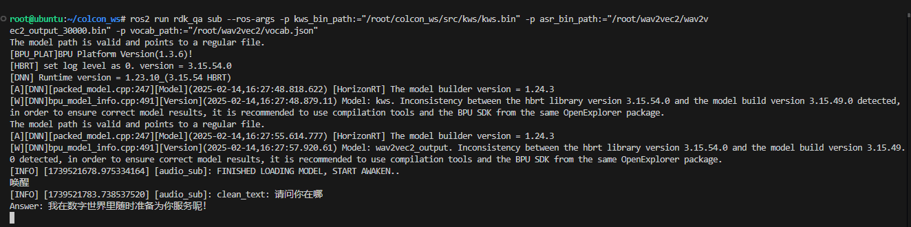

稍等片刻,在订阅节点的终端中会出现回显
[INFO] [1739192189.928730583] [audio_sub]: clean_text: 你在哪
这里文字即使语音转文字(ASR)的本地模型推理结果。
随后,订阅节点会将语音转文字(ASR)的识别结果喂入云端豆包大模型,豆包大模型会根据您问的问题给出对应的答案。
这边的操作回显可以参考如下图片:
发布节点:
订阅节点:

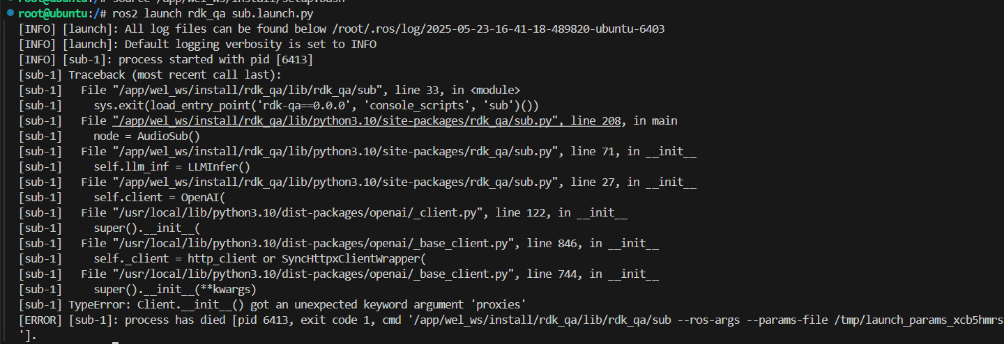

[sub-1] TypeError: Client.__init__() got an unexpected keyword argument ‘proxies’
[ERROR] [sub-1]: process has died [pid 6413, exit code 1, cmd ‘/app/wel_ws/install/rdk_qa/lib/rdk_qa/sub --ros-args --params-file /tmp/launch_params_xcb5hmrs’].
你好我运行sub节点后一直提示关于openai的’proxies’参数的问题,代码中并未提及该参数,按照一些大模型我也做了一些修改,但仍然存在该问题
Model: wav2vec2_output. Inconsistency between the hbrt library version 3.15.55.0 and the model build version 3.15.49.0 detected, in order to ensure correct model results, it is recommended to use compilation tools and the BPU SDK from the same OpenExplorer package.-
我运行sub时出现这个问题,请问大佬怎么解决
这应该是个警告,不是报错,忽略即可

[quote=“Ranger, post:10, topic:28351, full:true”]
我最开始也遇到了,问了Gemini之后重新安装解决了
1. 彻底卸载 openai 和 httpx
pip3 uninstall openai httpx -y
2. 使用修正后的镜像源地址重新安装 openai
pip3 install openai -i https://pypi.tuna.tsinghua.edu.cn/simple

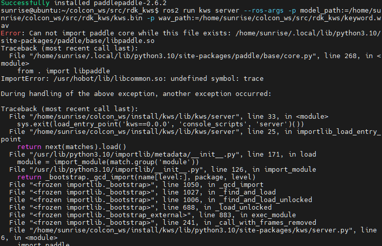

我在运行的时候显示paddle不适配,有人遇到过这个问题吗
1 个赞
