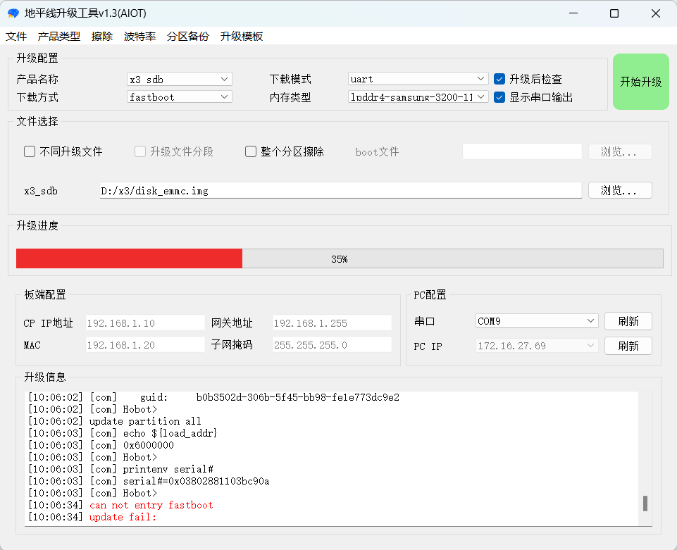

到刷emmc镜像这步失败

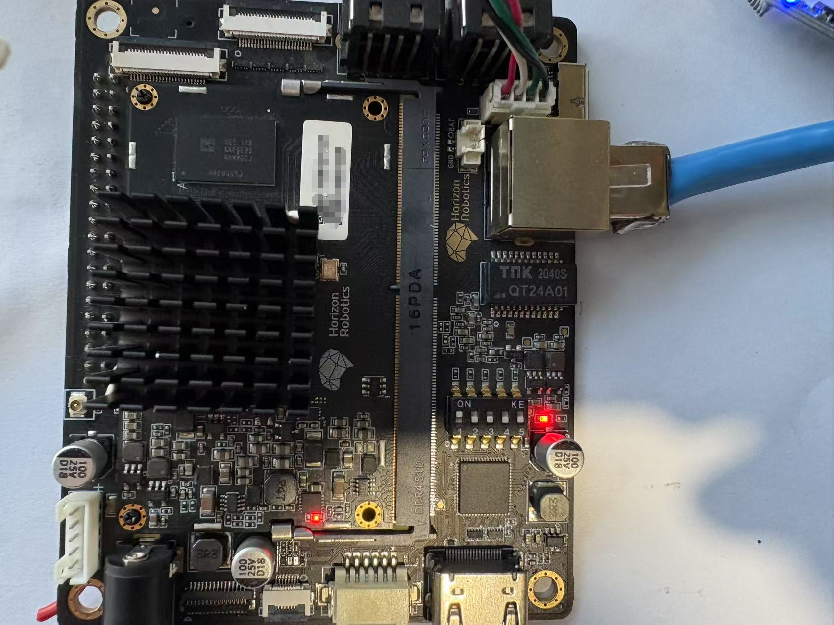

底板拨码,1为on
这个拨码怎么定义的,网上也没找到资料

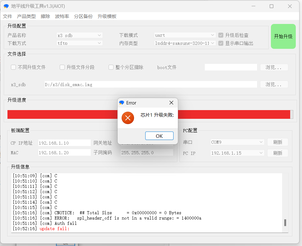

之前选择下载方式不对,重新选择tftp模式后问题如下:

已解决,是板子上拨码问题,全部置为0就可以了
