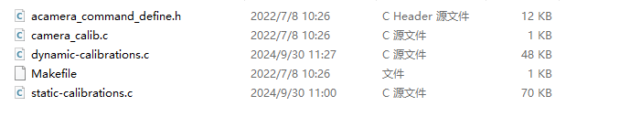

使用.c文件编译需要按下述步骤操作:
1. 找对接的FAE同事拿到gcc文件和编译模板文件
2. 电脑安装linux系统(如ubuntu);

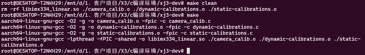

3. 将调试好的参数替换模板文件中的static*.c和dynamic*.c,文件名的前缀需保持static和dynamic;
4. 根据实际需求调整acamera_command_define.h文件,一般无需调整;

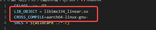

5. 修改Makefile文件中的LIB_OBJECT为生成的效果参数名,CROSS_COMPILE为gcc文件路径,建议将路径设置为环境变量;
6. 使用Linux系统切换到模板文件目录,执行依次执行 make clean 和make 语句,即可编译生成对应的ISP效果库
