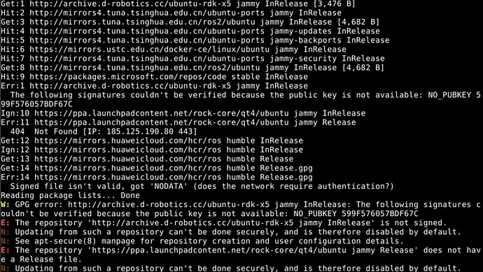

这个密钥是哪里的,为什么一直报错,试过很多方法比如更新密钥,换源等等都没有用啊
Err:1 Index of /ubuntu-rdk-x5/ jammy InRelease
The following signatures couldn’t be verified because the public key is not available: NO_PUBKEY 599F576057BDF67C

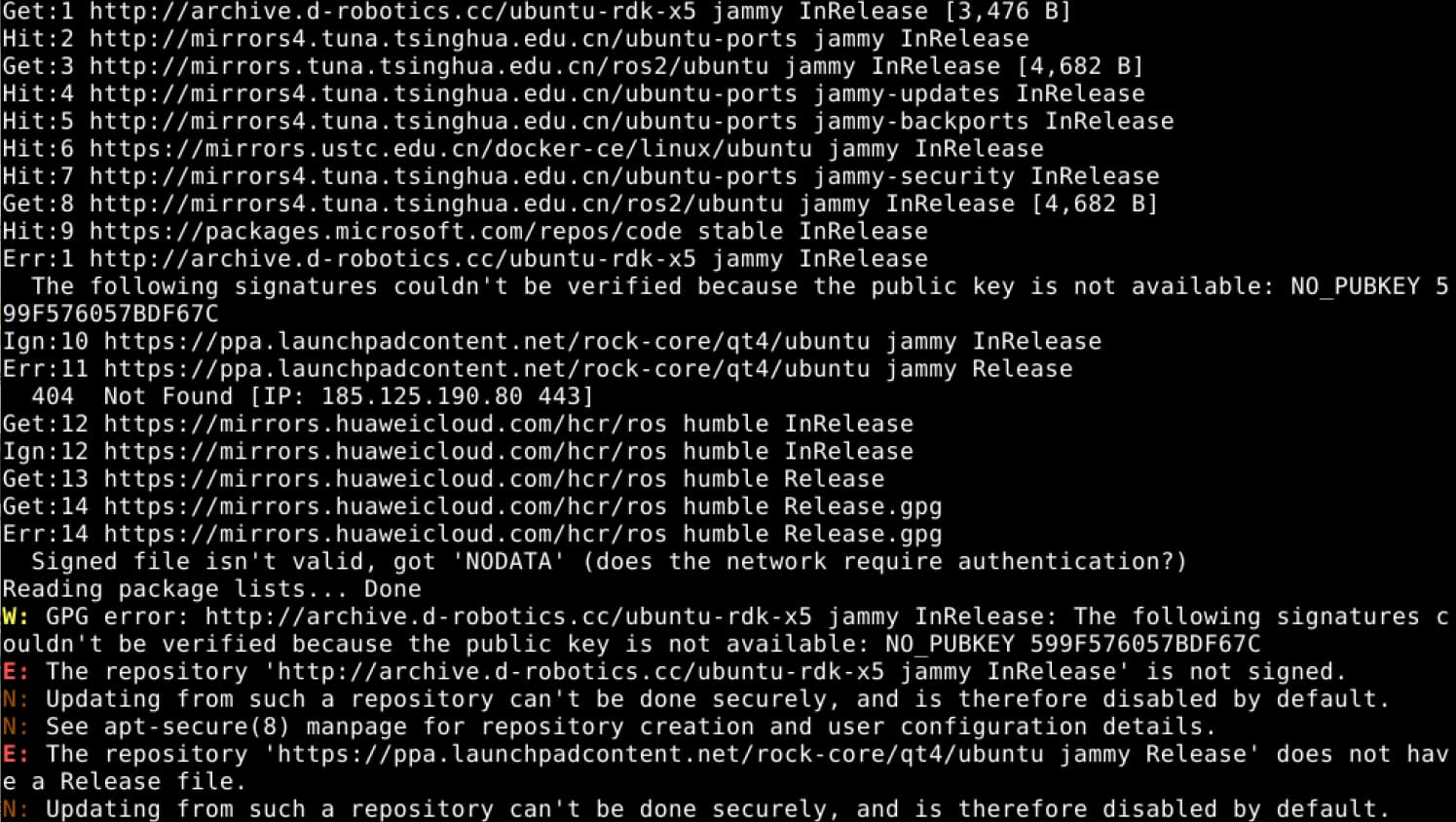

每次运行sudo apt update 都是这样
整个内容是这样
你好,最新版本系统已经修复了这个问题,也可以参考 全新Ubuntu 22.04 3.2.3系统镜像的问题修复方法 - 板卡使用 / 新手上路 - 地瓜机器人论坛来进行修复
