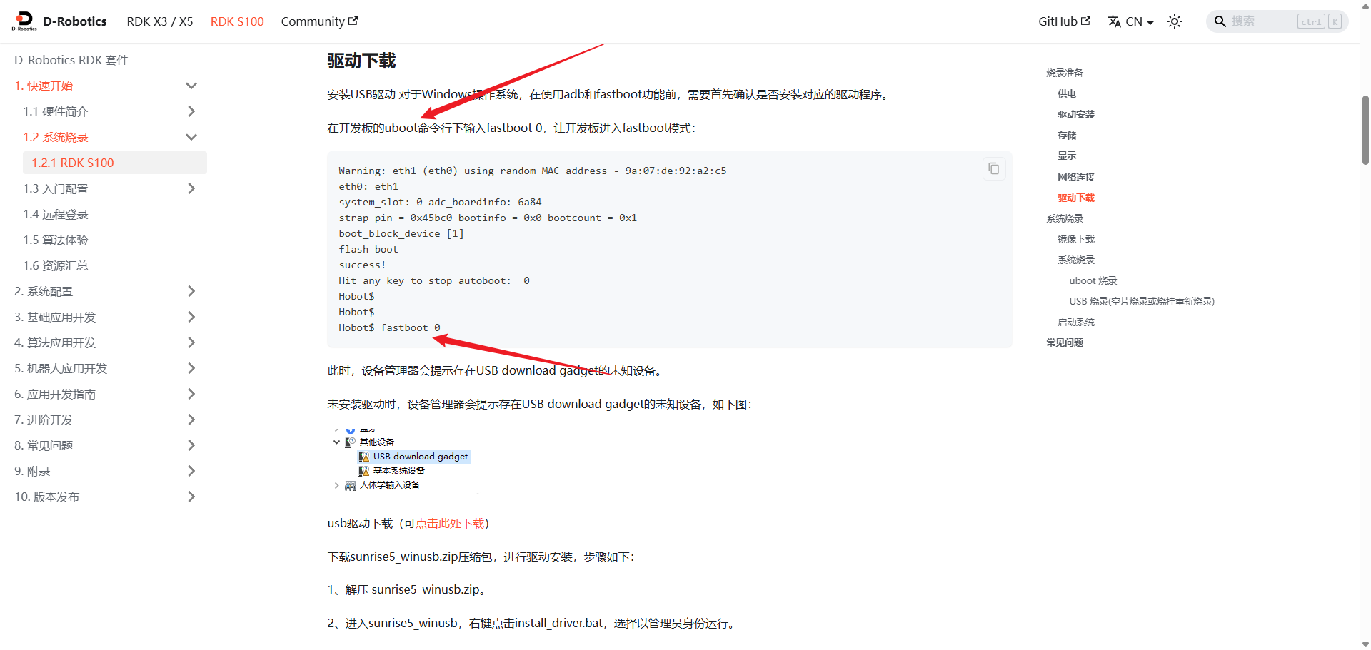

不清楚这个uboot命令行在哪进入,望告知,新手操作太难了
你好,板卡连接串口后,可以看到很多的log输出,们进行terminal操作,具体可以参考串口连接章节,这时候直接重新启动板卡,这时候内核启动的时候,就可以通过敲击回车进入uboot模式
另外,咱们进入uboot的目的是?
连接如下 1.4 远程登录 | RDK DOC
怎么启动串口呢,,,,,,,,
你好,调试串口默认开放,为板端Tpye-c口
另外,咱们进入uboot的目的是?
怎么启动串口呢,,,,,,,,
