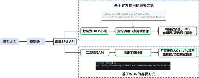

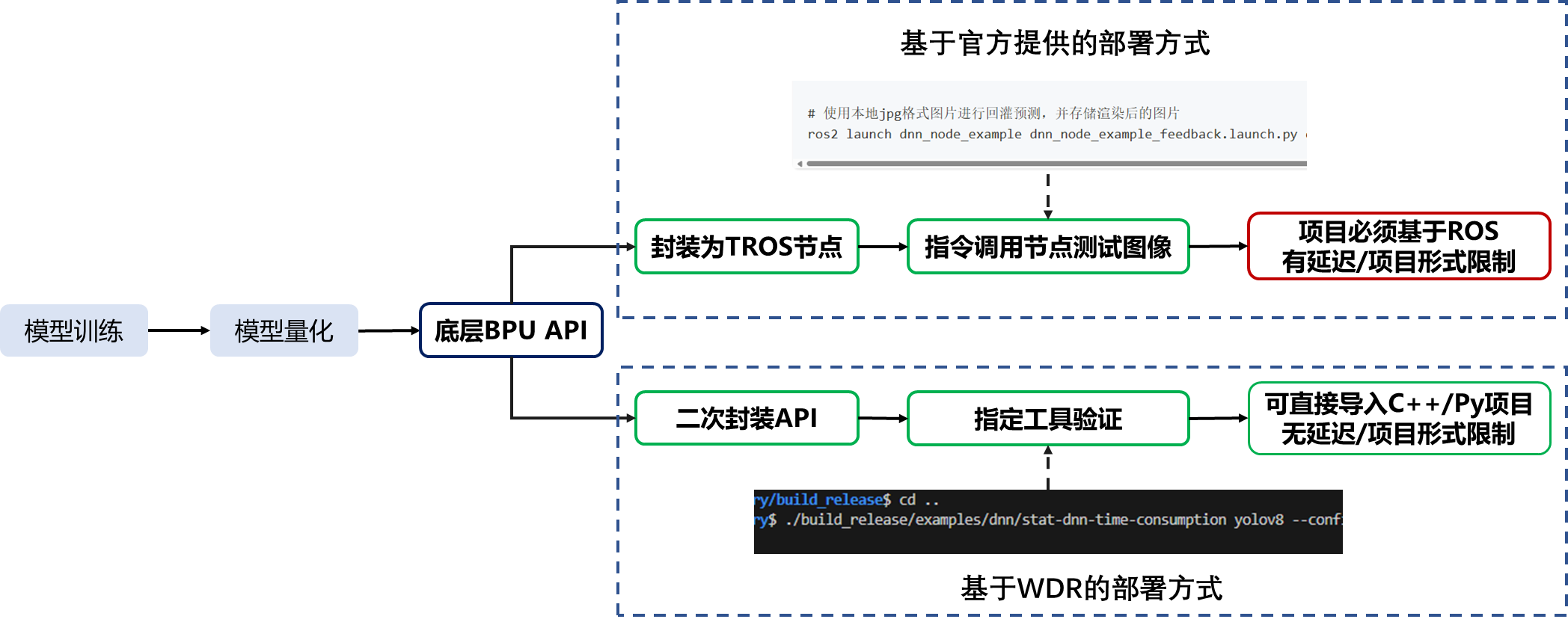

训一个模型很容易,量化一个模型也很容易,测试一个模型能否获取想要的结果也是容易的,但将这个需求嵌入到自己项目里是困难的。最大的原因在于,RDK提供的工具多数以Node形式提供,这导致自己的项目必须是ROS项目,且需要花费一些时间解决通信/订阅问题,这里会造成一些延迟。而我的需求,是将一个函数输入到函数/类里,就能直接获取结果,不需要依赖ROS这些。
因此,基于这个需求,我封装了底层的BPU API,暴露class YOLOv8,内部包含预处理/后处理。初始化后,直接输入图像即可返回最终输出的2DBox。这里会先介绍如何使用工具验证自己的模型,然后介绍如何用极少的代码快速部署到自己的项目中。

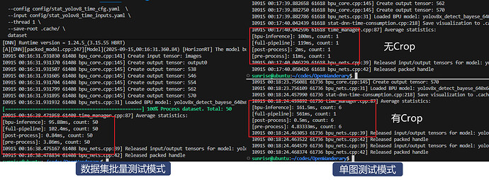

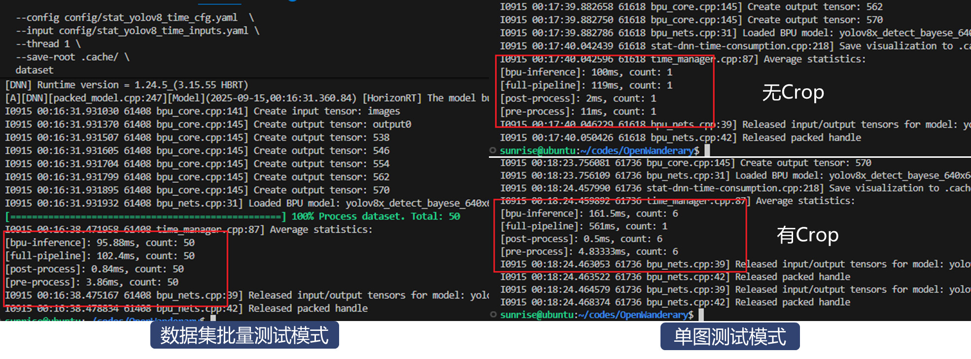

这里提供三种测试需求对应的指令
# 批量处理一个数据集数据集模式
./build_release/examples/dnn/stat-dnn-time-consumption yolov8 \
  --config config/stat_yolov8_time_cfg.yaml  \
  --input config/stat_yolov8_time_inputs.yaml \
  --thread 1 \
  --save-root .cache/ \
  dataset
# 单图测试模式
  --thread 1 \
  single-image \
  --input-image tests/test_data/tiny_coco/val/000000017627.jpg
# 大图推理模式
  --input config/stat_yolov8_large_images_time_inputs.yaml \
  --thread 2 \
  single-image \
  --input-image tests/test_data/utils/street.jpg
对应单图效果如下

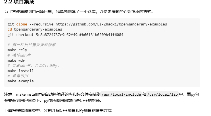

2.2 项目集成
为了方便集成到自己项目里,我单独创建了一个仓库,以便更清晰的介绍继承的方式。
git clone --recursive https://github.com/Li-Zhaoxi/OpenWanderary-examples
cd OpenWanderary-examples
git checkout 5c8a8724737e9e52f49afb66131b6209b41f6084
# 第一次执行需要安装依赖
make rely
# 编译wdr库
make wdr
# 安装wdr库,包含C++和Py.
make install
# 编译用例
make example
注意,make install时会自动将编译的库和头文件安装到/usr/local/include/usr/local/lib中,而py包会安装到用户目录下。py包所调用函数也是C++的封装。

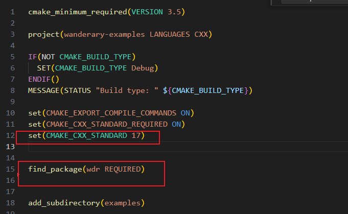

C++项目集成时,需要先在自己项目中导入包find_package(wdr REQUIRED),库依赖了C++17,如果没有添加set(CMAKE_CXX_STANDARD 17)的需要补上。
在link到实际可执行文件或者其他动态库时,需要在库的后面额外连接target_link_libraries(${BIN} wdr::wdr_visualization wdr::wdr_apps)即可。

from wanderary import Box2DDrawer, ImageCropROIs, YOLOv8
```请教一下,这个wanderary在哪,需要先编译吗
@ASIC 需要编译的,编译之后就可以看到py包
