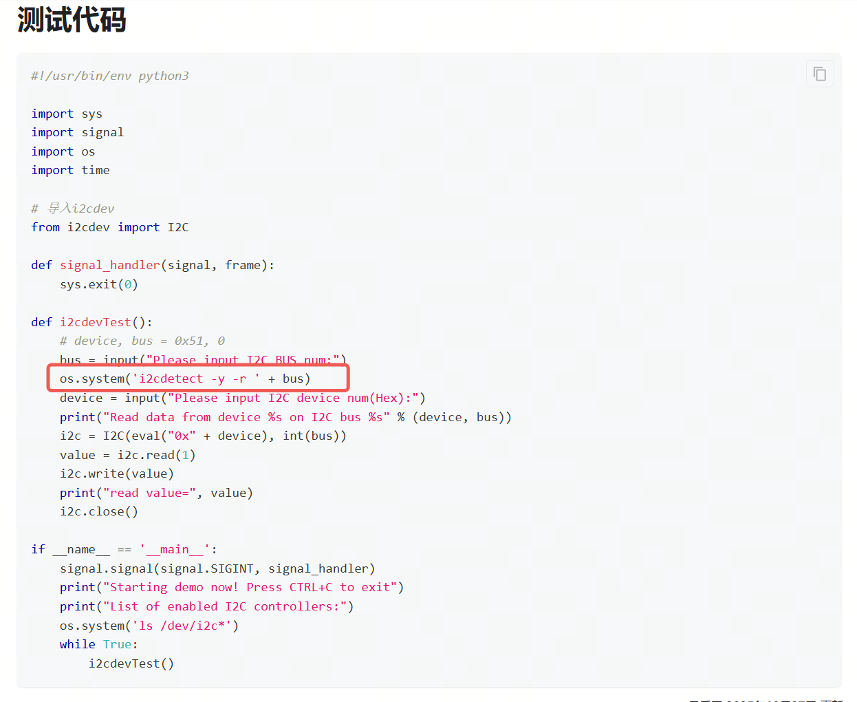

您好,参考手册 3.1.5 I2C应用 | RDK DOC
你可以加上 -r 扫描尝试
