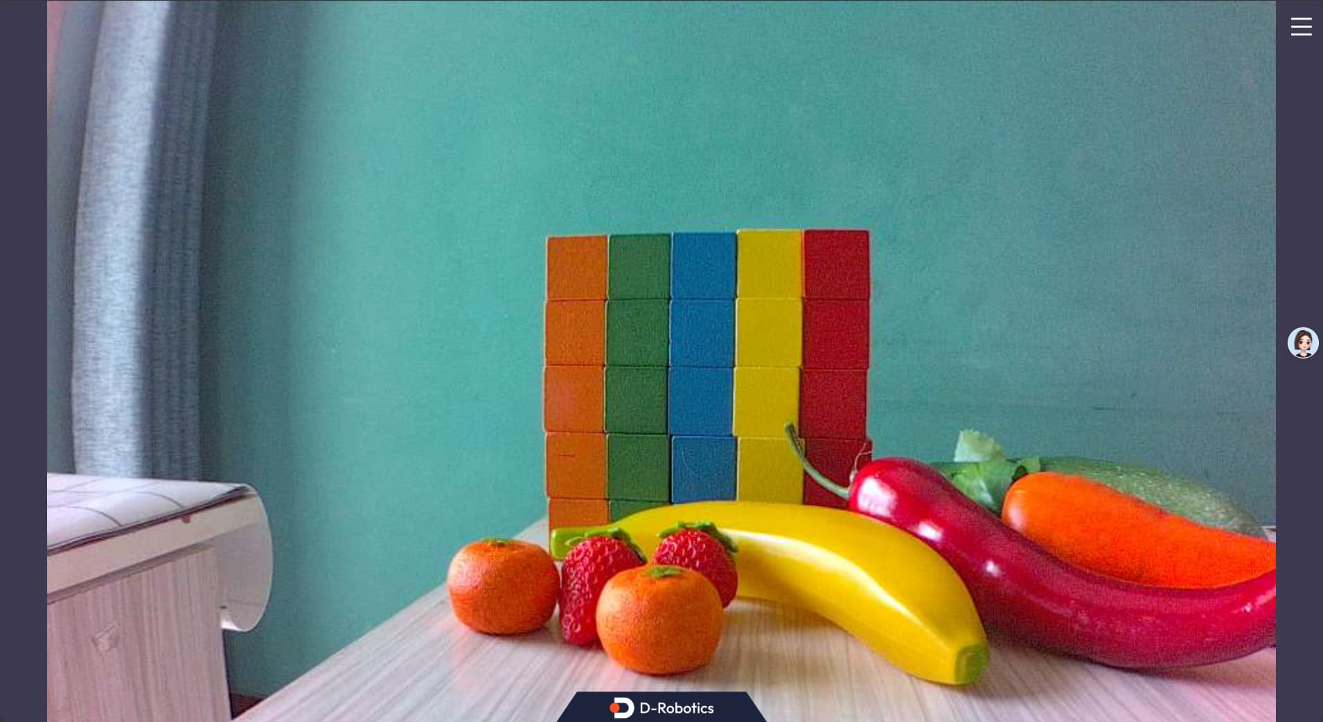

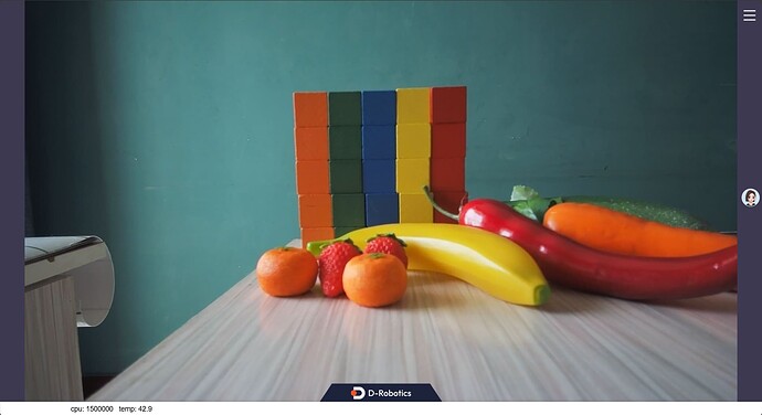

RDK S100平台使用IMX219 MIPI摄像头测试发现图像噪声很大,请参考附件的图片:
"mipi_imx219_capture.png"为IMX219实时预览的效果.
"usb_cam_capture.png"为相同环境下USB摄像头实时预览的效果.
输入分辨率均为1920x1080.
请问IMX219的ISP tuning参数有更新吗?如何优化mipi输入图像的效果呢?
谢谢!

感谢您的反馈和详细的对比图片。从图片可以看到,IMX219 MIPI 摄像头在 RDKS100 上确实存在明显的噪声问题。
系统中已包含 IMX219 的 ISP Tuning 配置
RDKS100 在 /app/tuning_tool/cfg/matrix/ 目录下已经包含了 IMX219 的 ISP 配置:
tuning_imx219_cim_isp_1080p
推荐使用 Tuning Tool 调整 ISP 参数
是否有使用ynr,推荐使用cim-isp1-ynr1-isp1场景,效果库里面有包含ynr的降噪效果
您好!用sample_pipeline里面的示例抓的图片效果是会好很多,谢谢!
