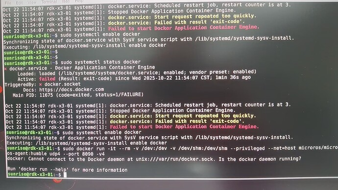

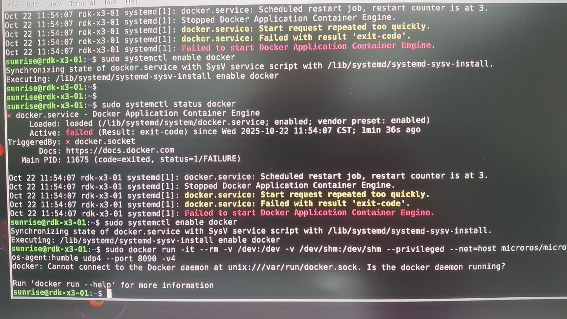

RDK X3按照正常流程安装完docker后,启动不起来 啥原因怎么解决?
您好!
关于 RDK X3 使用 Docker 的说明:
RDK X3 不推荐在端侧使用 Docker,官方也没有对 Docker 做过深度适配,因此可能会遇到各种兼容性问题。
简单排查思路:
  1. 查看详细日志sudo journalctl -u docker -n 100
  2. 检查配置文件cat /etc/docker/daemon.json
  3. 重置服务sudo systemctl reset-failed docker.service
  4. 检查磁盘空间df -h
