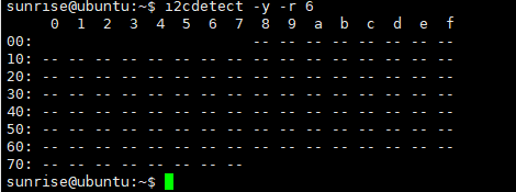

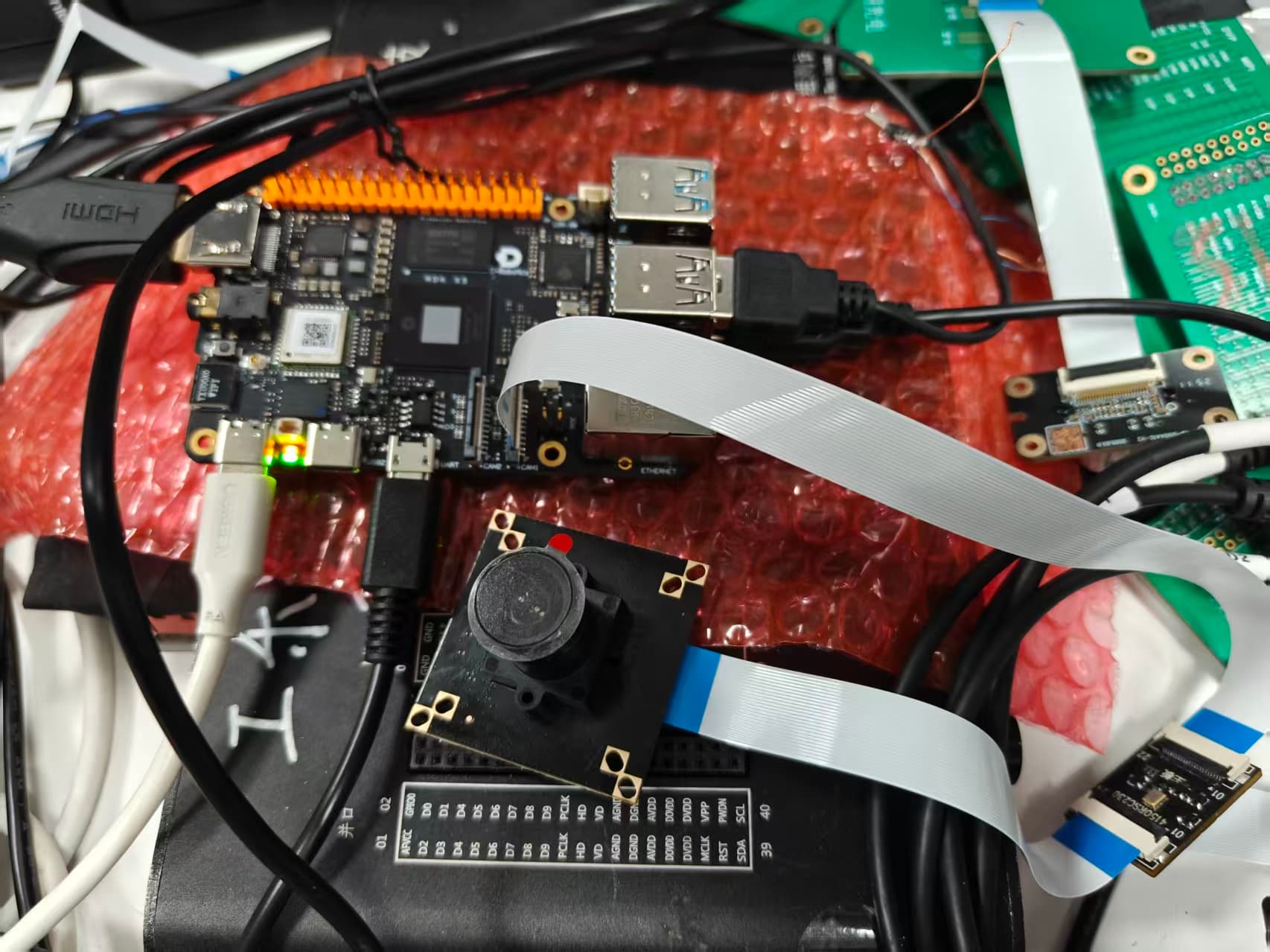

imx415 插到rdk x5 cam1口上搜索不到i2c,执行了如下命令
sleep 0.1
i2cdetect -y -r 6
但是模组在度信测试盒上可以搜索到i2c,正常点亮。
在x5平台上有量过415 板子的3路电压都是正常,mclk24M ,但是找不到i2c地址,请问下一步需要怎么排查

imx415是在支持列表里面,排查了硬件方面,电压,频率都有,在执行搜索i2c命令后,电压的波形全部变成类似mclk的波,请问对应的接口gpio353这个是在哪里设置,在哪个dts文件里面去配置的。

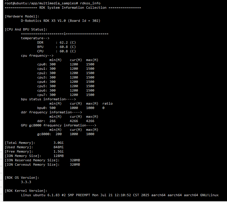

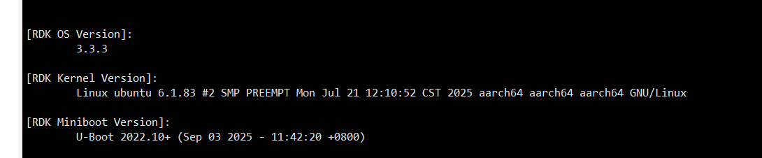

您好,支持列表 中的sensor需要优先确认为最新版本的miniboot+最新版本的镜像,可以通过rdkos_info来确认系统镜像的版本信息

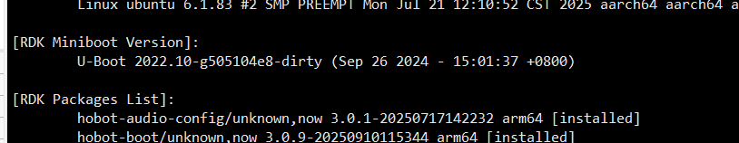

可以再确认一下miniboot信息,在您截图的下一行
您好,可以升级一下miniboot后再进行验证 您的版本为:24.9 最新版本为:25.9 修复了很多问题和兼容性
升级可以参考: rdk-miniboot-update | RDK DOC
或使用 srpi-config
更新后还是点不亮,不知道哪里出的问题,找不到sensor

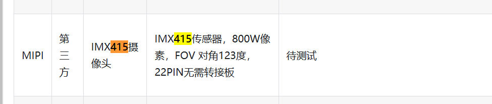

imx219能支持tunning吗,目前我只有219能点亮,我看支持列表里面没有219的tunning
官方配件地址只有imx219卖,问了几家分销商都没有imx415
手册1.8章节有 1.8 配件清单 | RDK DOC 官方配件的地址,也可以提供一下您的模组配件的具体型号和购买地址
亚博智能买了imx219点亮了,但是不支持tunning, imx415 这个官方配件也是第三方未测试,
我这个也是其他地方买的imx415
您好,手册中给出的IMX415是地瓜合作伙伴基于RDK X5 进行定制的,做过相应的适配
我看x5上cam口的i2c电压是3.3v, 但是我的415模组的i2c是1.8v, 我使用了一个电平转换板子,3.3转到1.8v,这样会影响i2c搜索吗。 i2c是上拉4.7k接到io口的1.8v

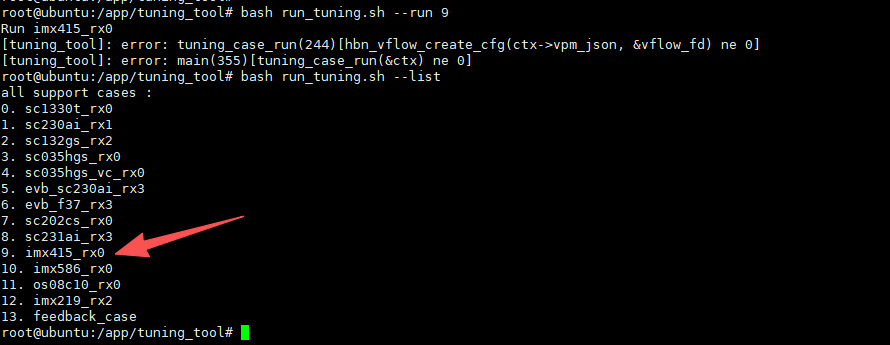

imx415执行tuning报错,这个是什么原因,看支持列表有这个
能获取到I2C了吗,这块我向内部问一下
您好,非常抱歉,这部分内容需要等到新版本3.4.0可以使用

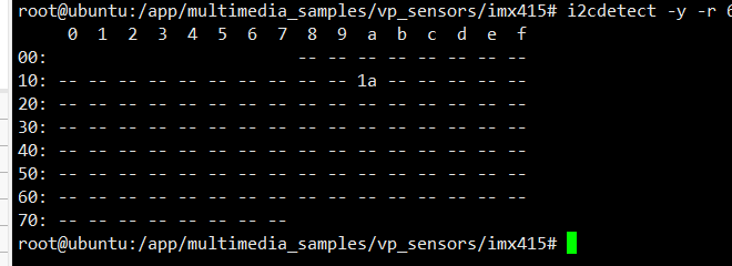

现在可以找到i2c

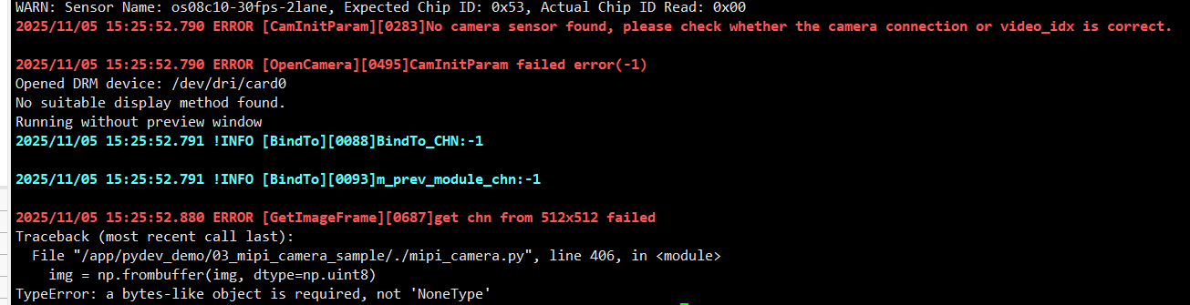

使用vio2display可以打开,运行 sudo python3 ./mipi_camera.py 报错误,
