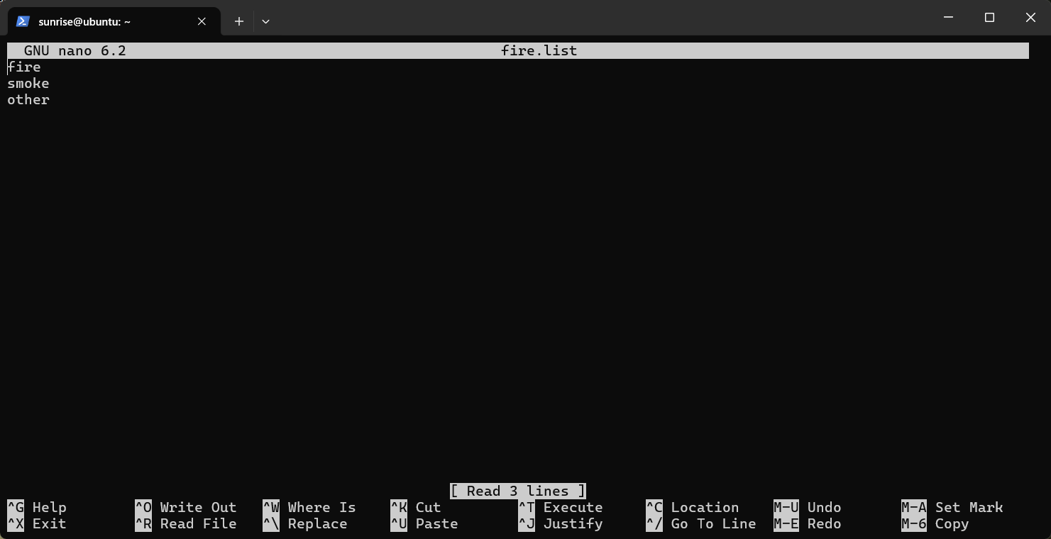

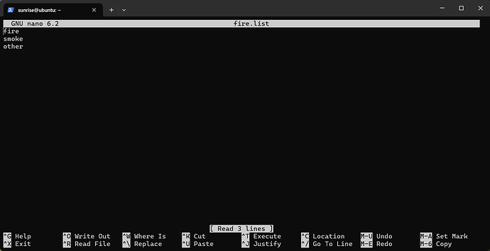

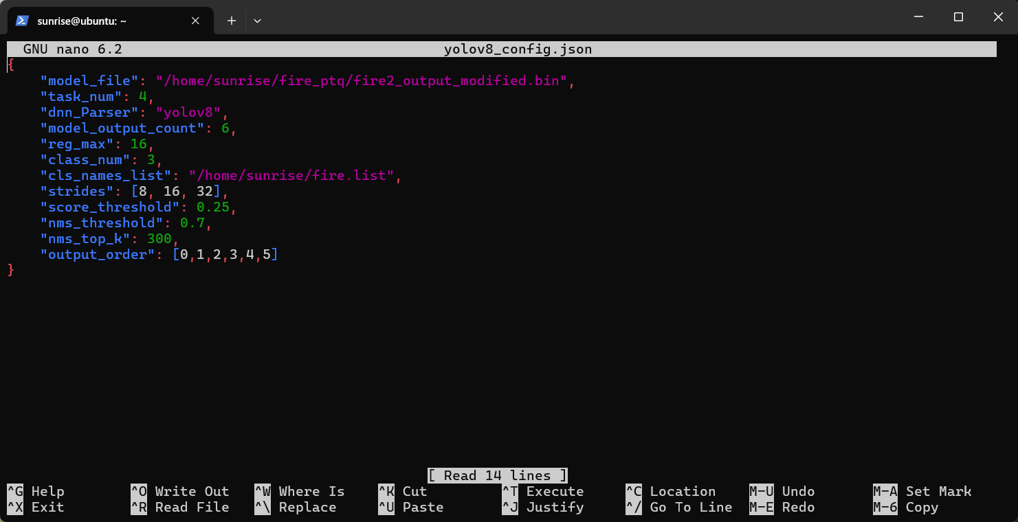

直接改/opt/tros/humble/lib/dnn_node_example/config/yolov8workconfig.json的配置文件,然后在浏览器可以看到摄像头画面,但是却不打框。我想知道直接改路径是可以部署自己的模型的吗,如果不行有没有一些较简单的流程来部署量化后的模型捏
您好,您转化的模型需要和TROS中后处理一致才能直接使用,推荐参考您模型转化的教程部署,也可以参考手册第四章节 Model Zoo来部署
