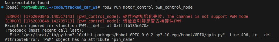

pwm口只有32和33,但是控制两个电机需要4个口,
查阅资料发现可以复用pwm,
但是复用完再运行会报错
请问怎样才能用上四个pwm口

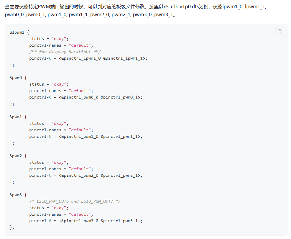

您好PWM复用需要关闭对应引脚的其他功能
进一步内容请参考:
PWM 驱动调试指南 | RDK DOC

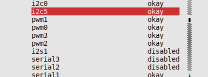

你好,是不是要找到这个文件,然后在里面使能pwm并关闭该引脚的其他功能,但是里面好像没说这个文件的具体位置
用srpi-config 也能达到相应的效果,复用PWM 后关闭对应端口的其余功能
