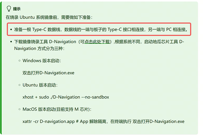

1.2.1 RDK S100 系列 | RDK DOC

整体刷机一直提示这个。我SW1 进行重启。也不行
整体刷机一直提示这个。我SW1 进行重启。也不行 下面是完整的日志

你好,按照提示断电重新上电即可
断电之后没反应。直到结束,你看日志。中途我断电。上电了
确保驱动安装正确,可以尝试手动进入fastboot模式,确保串口不被别的程序占用
谢谢。我已经解决了。是因为插上板子有两个串口,应该使用小号串口。在文档上应该说明下
您好,收到问题,另一个串口应该为 MCU 串口
