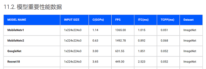

官方benchmark的帧率值和用指令hrt_model_exec perf --thread_num 8得到的fps对不上,官方的帧率比自测的更高一点。请问这两种测量方式有什么区别?

我的cpu都是Performance调度,bpu,ddr和gpu都是最高频率,用的模型也是官方sdk里转换得到的,也尝试重新上电测了,但帧率还是低于440.请问是哪里的设置有问题吗,还是这是正常差异呢?
您是自己转换的模型的吗,那整体上符合预期
请问为什么自己转换的模型帧率会比官方的benchmark低一些呢?
您自己训练的模型可能在结构上与官方直接使用的预模型不完全一致,即使是相同的网络架构(如ResNet、YOLO等),具体的层配置、特征图尺寸等细节可能有差异
量化时使用的校准数据集如果与训练数据分布差异较大,可能导致量化参数不够优化
校准数据量不足或质量不高,影响量化效果
新版本工具链为了支持更多模型类型和算子,可能牺牲了部分性能,不同版本的算子融合策略可能不同
了解。请问这个误差在多少属于合理范围呢?
10-20 % 都属于正常范围
