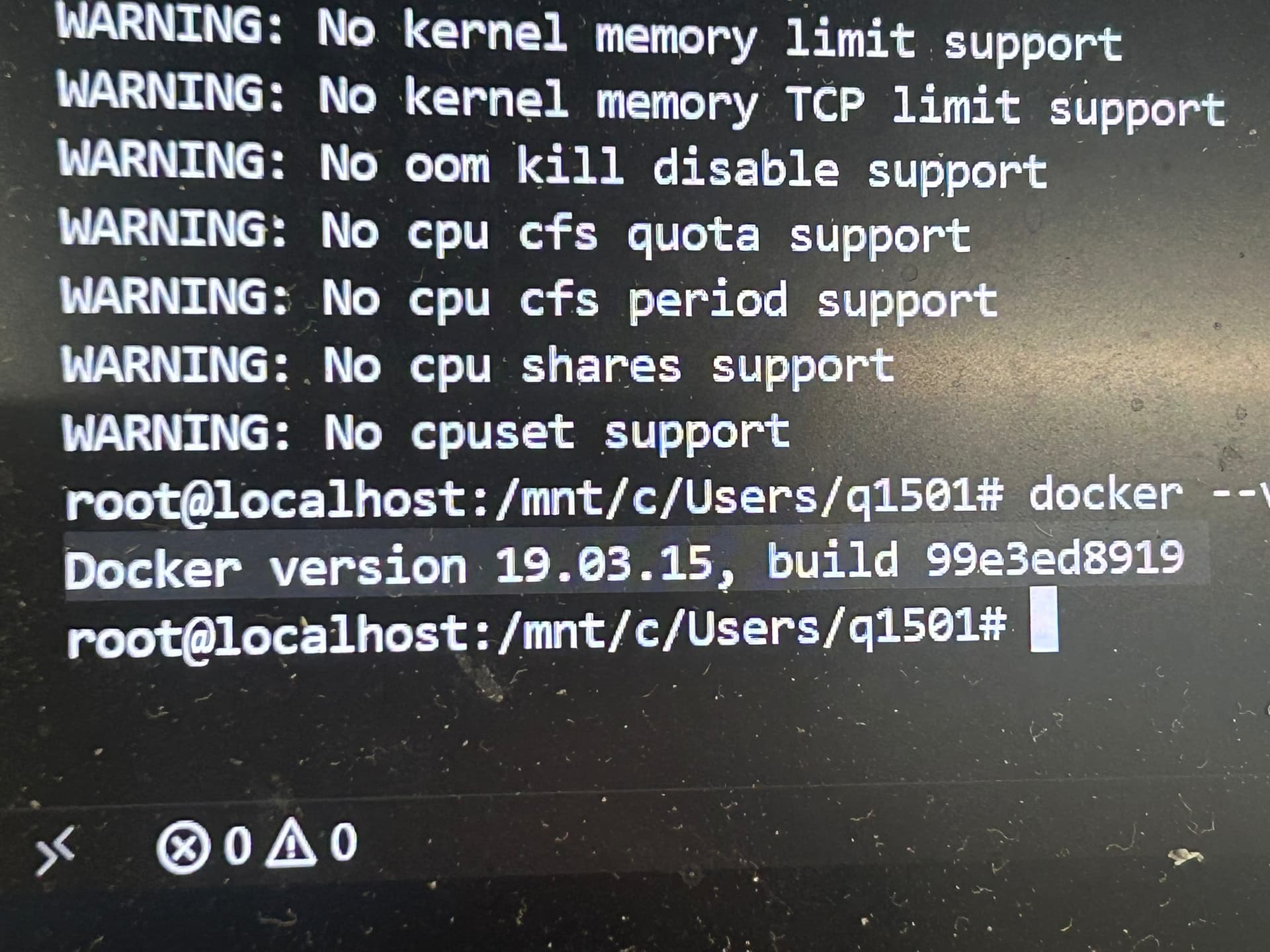

万字长文,学弟一看就会的RDKX5模型转换及部署
但是这篇文章里写了ubuntu版本不重要,而且理论上来说docker的作用不就是环境打包吗,而且我按照文章的步骤确实能够成功运行docker的环境(虽然还没试过量化)
