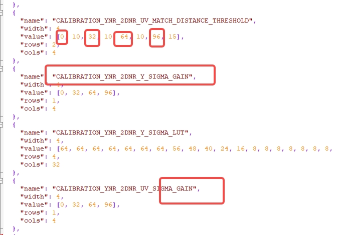

例如:GAIN需要按照1X,2X,4X,8X划分,效果参数中需要填写的是{0,32,64,96}还是按照J6指导文档中示意的{256,512,1024,2048},实际使用值是按照当前GAIN值的前后两档数据进行线性加权吗?
目前json参数中的值:
J6 ISP调试指导文档中的示例:

请以Tuning指导手册为准,状态跟其他模块是一致的,如下:
{0 * 256, 10},
{1 * 256, 20},
每两个状态之间是线性插值。
需要注意的是截图的y_sigma_gain和y_sigma_lut是组合参数,y_sigma_gain代表状态,y_sigma_lut代表对应状态下的LUT曲线。

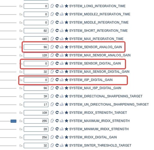

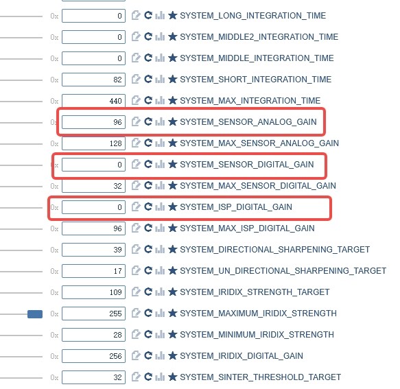

另外gain状态是以total gain来决定,具体如下
对应gain状态是768(3x256),如下方式计算:
(96+0+0)/32 = 3,对应gain倍数是2^3 = 8x
注意对应状态是 3x256 而不是 8x256!!!
