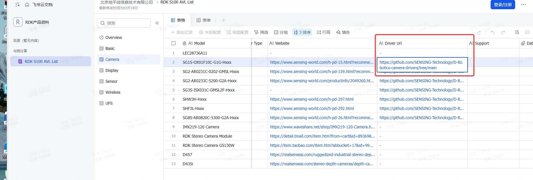

这是目前已经适配的相机列表
若您有适配自己摄像头的需求,需要修改底层的驱动。目前需要签订NDA走商务合作

这些驱动的URL访问不了,请问还有其它获取驱动的方式吗?

  2. 驱动源码获取渠道缺失
    • 部分用户反映 GitHub 驱动链接失效(如 https://github.com/SENSING-Technology/D-Robotics-camera-drivers/tree/main),目前无替代获取方式。
    • 建议联系原购买渠道或通过 NDA 协议获取完整资料包。
