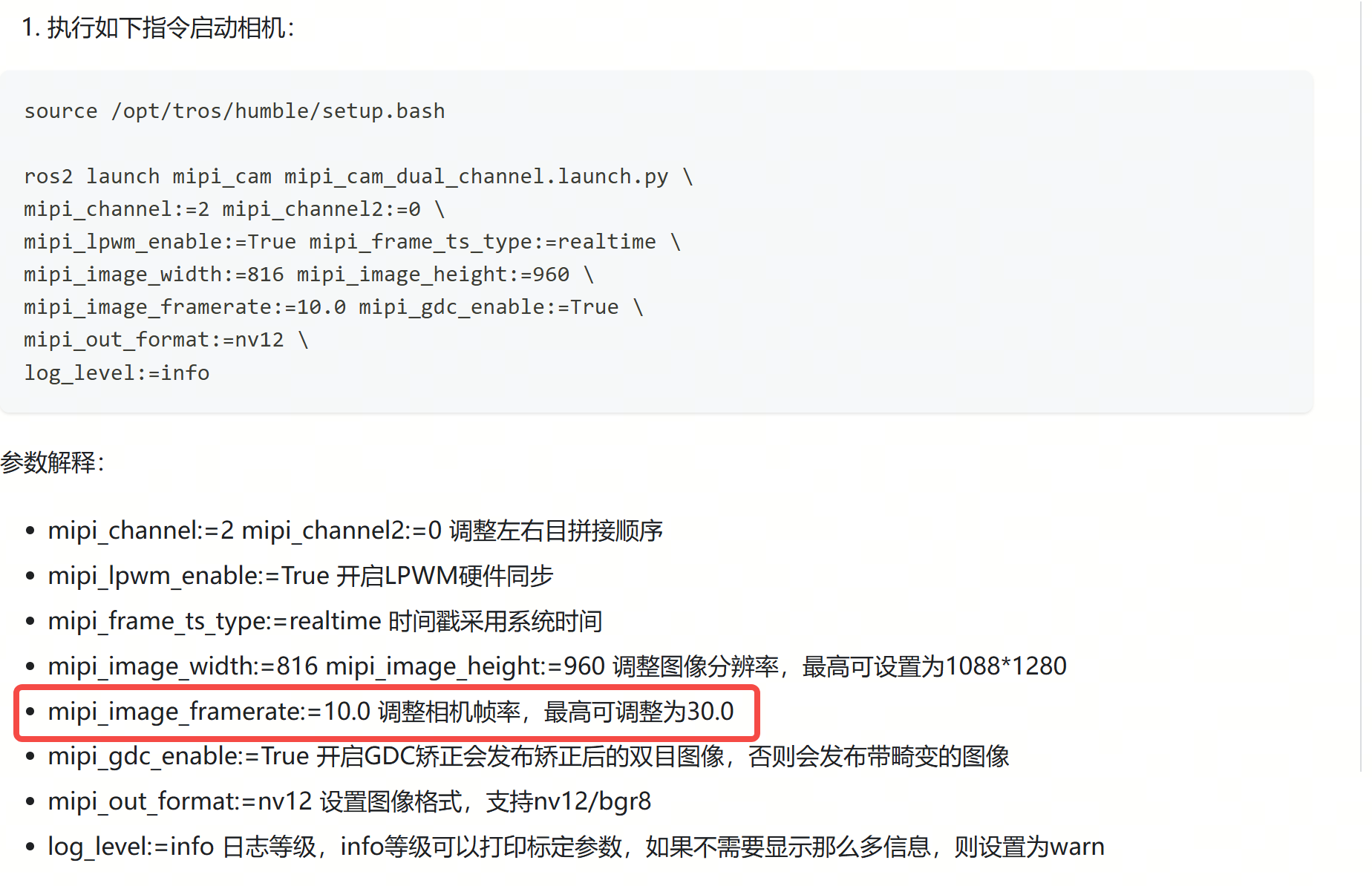

如之前回复 37 号引脚仅用于**IMU 数据同步触发
帧率配置** 指的是如何配置?
是需要调整mipi cam节点
