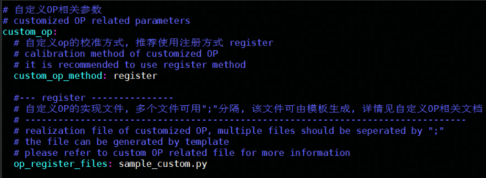

3 含自定义算子的模型转换
在模型转换配置文件中,添加自定义算子相关参数,示例如下:
_**custom_op_method**_``:固定使用 register;
_**op_register_files**_``:自定义算子计算的实现文件,如果有多份实现,使用 ‘;’ 将各个文件分开即可。
