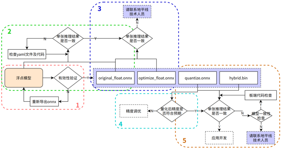

模型精度验证及调优建议
0 精度验证推荐流程
[精度调优推荐流程]
流程
验证目的
验证途径
参考代码/其他说明
确保导出的浮点onnx的有效性
测试浮点onnx模型的单张结果,应与训练后的模型推理结果完全一致
请参考后文:1.1 验证onnx模型推理结果正确性
2
确保yaml配置文件以及前后处理代码的正确性
测试original_float.onnx模型的单张结果,应与浮点onnx推理结果完全一致(nv12格式除外,由于nv12数据本身有损,可能会引入少许差异)
请参考后文:1.2 yaml配置文件与前处理代码详解
3
确保图优化阶段未引入精度误差
测试optimize_float.onnx模型的单张结果,应与original_float.onnx推理结果完全一致
推理代码同上(若结果不一致,请先尝试更新OE开发环境至最新版本,若仍然有问题,请至地平线开发者社区工具链板块提问,并提供原始浮点onnx、配置文件、测试数据)
4
验证量化精度是否满足预期
测试quantized.onnx的精度指标
建议可直接复用浮点模型评测代码:将模型加载/推理部分的代码改为加载/推理onnx模型dataloader的batchsize改为与onnx shape相对应预处理代码做对应修改(参照前文建议)若精度不满足预期,则可直接进入精度调优环节(可参考后文1.4 精度调优建议)
5
确保模型编译过程无误且板端推理代码正确
使用hb_model_verifier工具验证quantized.onnx和.bin的一致性,模型输出应至少满足小数点后2-3位对齐
hb_model_verifier工具目前只支持比对单输入模型,J5从OE1.1.40以及XJ3从OE2.5.2开始提供了hb_verifier工具,可支持多输入模型一致性校验,具体使用方式请参考后文1.3节相关介绍;此外,可在板端使用hrt_model_exec infer工具推理得到.bin模型原始输出与quantized.onnx做对比,同样可排除工程代码有误带来的影响。(若quantized.onnx与.bin模型一致性校验失败,请先尝试更新OE开发环境至最新版本,若仍然有问题,请至地平线开发者社区工具链板块提问)

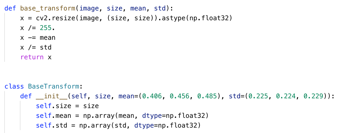

HzPreprocess节点中的计算公式为:norm_data = (data -mean)*scale,以yolov3为例,其训练时的预处理代码为:
[预处理示例代码]
则计算公式为:norm_data=(data255−???)∗1???norm\_data= (\frac{data}{255} −???) * \frac{1}{???}norm_data=(255data−mean)∗std1,改写为HzPreprocess节点的计算方式:
norm_data=(data255−???)∗1???=(data−255???)∗1255???norm\_data= (\frac{data}{255} −???) * \frac{1}{???}=(data−255???) * \frac{1}{255???}norm_data=(255data−mean)∗std1=(data−255mean)∗255std1
则:mean_yaml=255mean、???_???=1255???mean\_yaml = 255 mean、???\_???= \frac{1}{255 ???}mean_yaml=255mean、scale_yaml=255std1

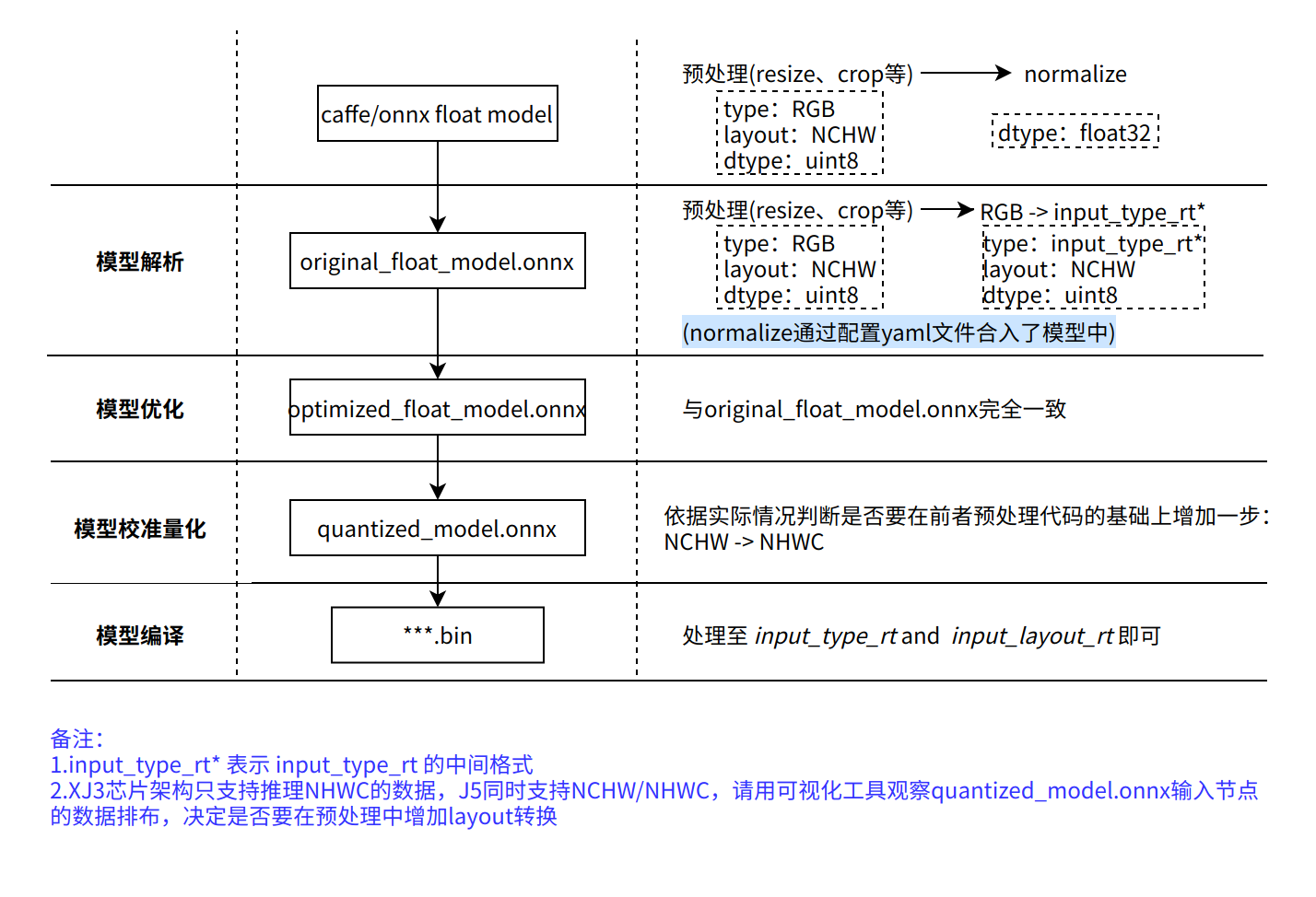

1.2.2 预处理节点与前处理代码
由于HzPreprocess节点的存在,使得转换生成的模型其前处理会与原始模型有所差异。总的来说,有两点需要注意:
  • 推理转换的中间模型(original_float_model.onnx / optimized_float_model.onnx / quantized_model.onnx),需要在预处理时将输入数据处理至input_type_rt的中间类型(-128的操作请通过配置onnx模型推理API的input_offset参数实现,该参数的应用可参考发布包中任意转换示例或前文1.1 验证浮点onnx模型正确性);
  • 注意不要与HzPreprocess做重复的norm操作。
各阶段模型预处理示例如下图所示:
[预处理注意事项]
校准数据只需处理到input_type_train即可,同时也要注意不要做重复的norm操作。
