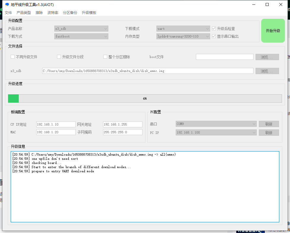

1.硬件获取渠道:活动赠送的
2.当前系统镜像版本:暂时无
3.问题定位:无fastboot
4.需要提供的解决方案:板子怎么识别到fastboot
描述:系统目前开机串口无打印。并且一直卡在这个4%处。不再加载。
另外,早期赠送的开发板,如果是1G版本开发板,无法支持ubuntu镜像
您好,两种方案:
1. 无fastboot可以使用uart uart的模式进行烧录
2. 可以下载产品中心的fastboot进行配置
你好,这个第一步刷boot也不行了吗?
是的,1G版本已经不提供更新支持,需要使用初始版本
