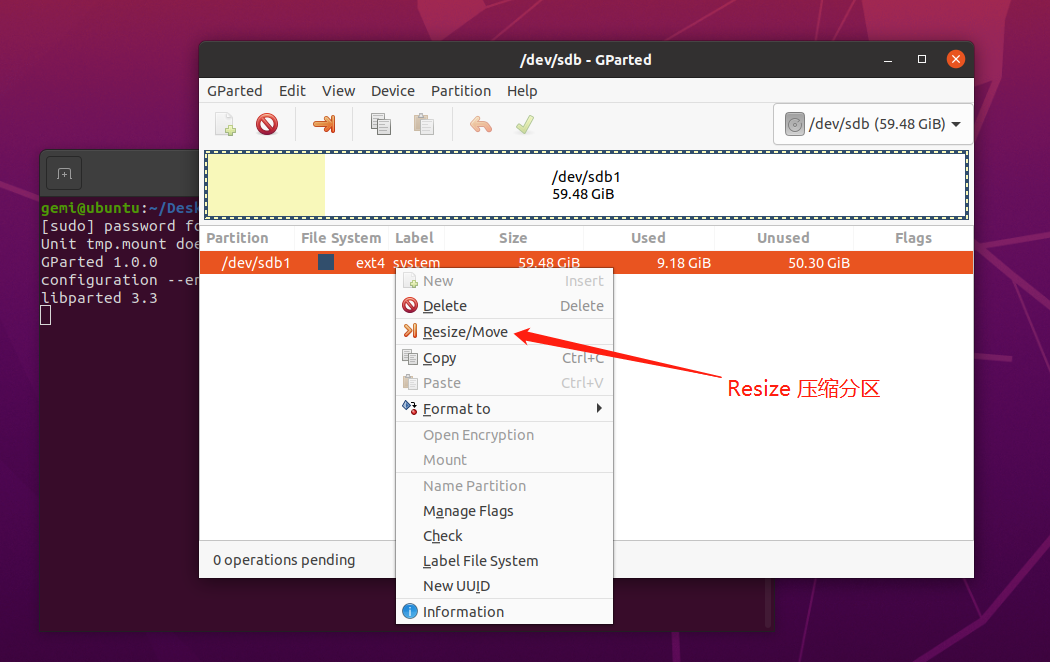

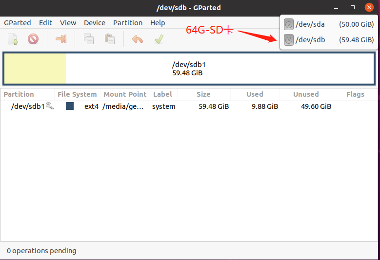

· 选择SD卡,操作分区,压缩掉空闲的分区。
选择SD卡

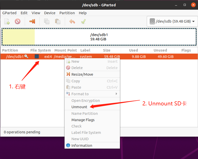

Unmount SD卡

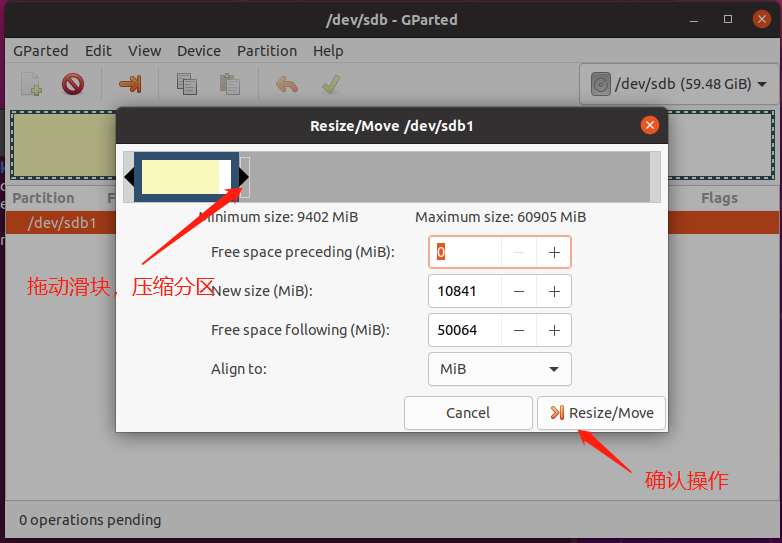

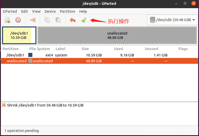

拖动滑块压缩分区,白色部分为空闲分区,黄色部分为占用分区,注意拖动的时候要保留一部分白色部分,防止启动时空间不足。

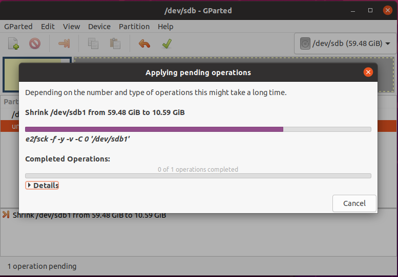

确认执行操作,此时即完成了压缩分区的工作
将SD卡分区从59.48G压缩到了10.59G

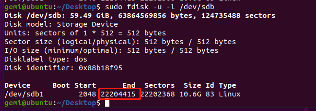

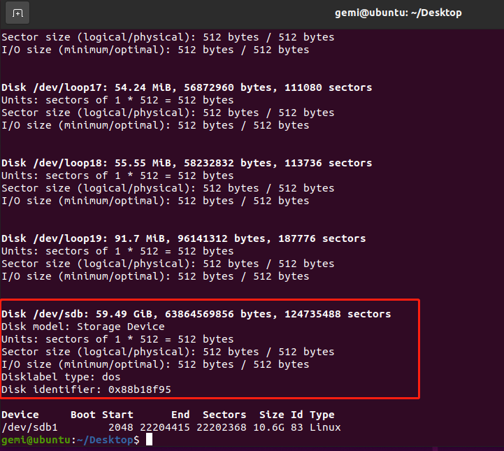

· 使用fdisk命令查看SD卡分区信息
sudo fdisk -u -l
可以看到其中的/dev/sdb就是我们的SD卡的磁盘编号,然后用如下命令查看SD卡分区信息
sudo fdisk -u -l /dev/sdb

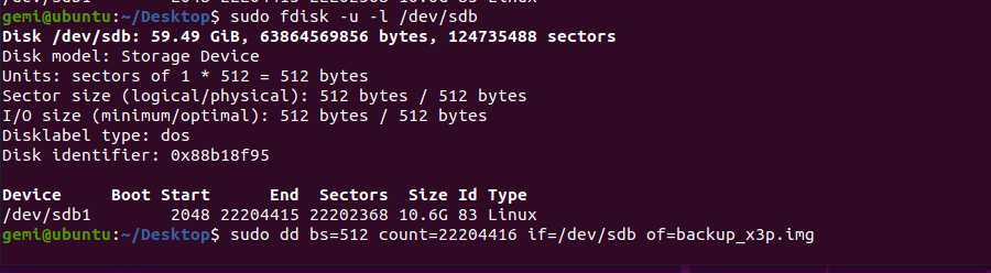

· 使用dd命令备份SD卡到img文件
sudo dd bs=512 count=[fdisk命令中最大的end数+1] if=/dev/sdb of=backup_x3p.img
耐心等待命令执行完成~~~
执行完成后,可以看到在当前目录下,出现了一个名为backup_x3p.img的文件,这就是我们备份的系统镜像。此时,我们就完成了镜像备份的工作。

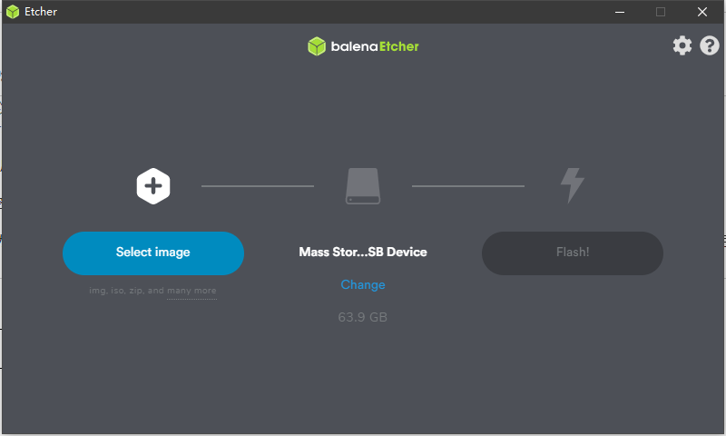

· 与官方烧写镜像的步骤一致,使用balenaEtcher工具将前文备份的IMG镜像文件烧写到新SD卡中

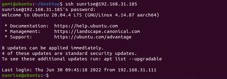

· 将SD卡插到旭日X3P中,启动并连接到X3P,不出意外的话,X3P可以正常启动并进入系统:

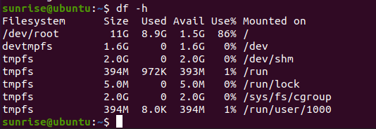

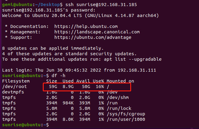

· 使用df -h命令查看系统空间
此时可以看到,系统空间为压缩后的大小,并不是SD卡实际的大小,这是因为我们在备份镜像的时候进行了空闲分区的压缩,那么接下来,我们就需要去恢复分区大小为当前实际SD卡大小

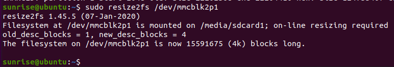

· 使用resize2fs工具恢复文件系统
sudo resize2fs /dev/mmcblk2p1
· 重启!此时再用df -h指令查看系统空间
可以看到系统空间已恢复成SD卡实际大小~
