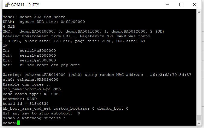

  5. 提供必要的问题日志:
此为手动停止重启后的截图,期间更换多其他SD卡并多次刷入新的固件,依然无法解决该问题。
