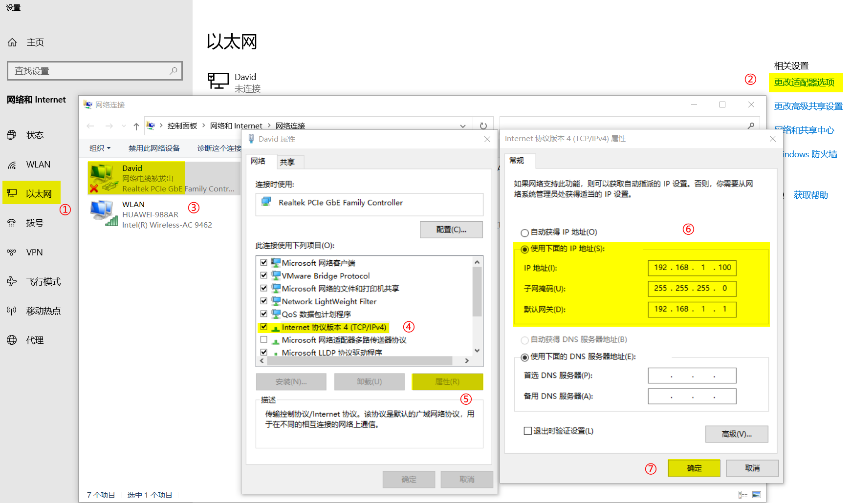

网线一端连接笔记本电脑(Win10操作系统)网口,另一端连接旭日派网口。旭日x3派系统默认静态ip为:192.168.1.10,为了能够与旭日派组成局域网,可以将笔记本电脑的ip地址设置为192.168.1.100,以便与旭日派的ip设置在同一网段。
设置笔记本电脑以太网ip地址:Windows设置“网络和Internet”,选择“以太网”,在网络设置选项中,将IPv4地址设置为:192.168.1.100,网关:192.168.1.1

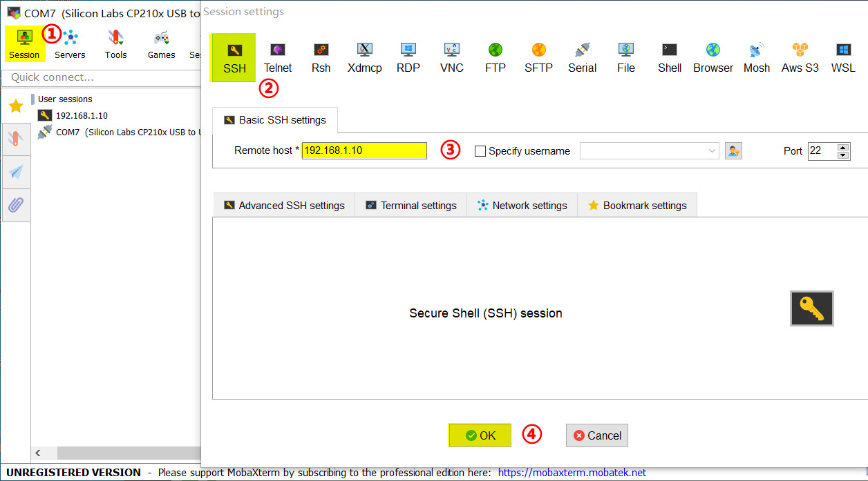

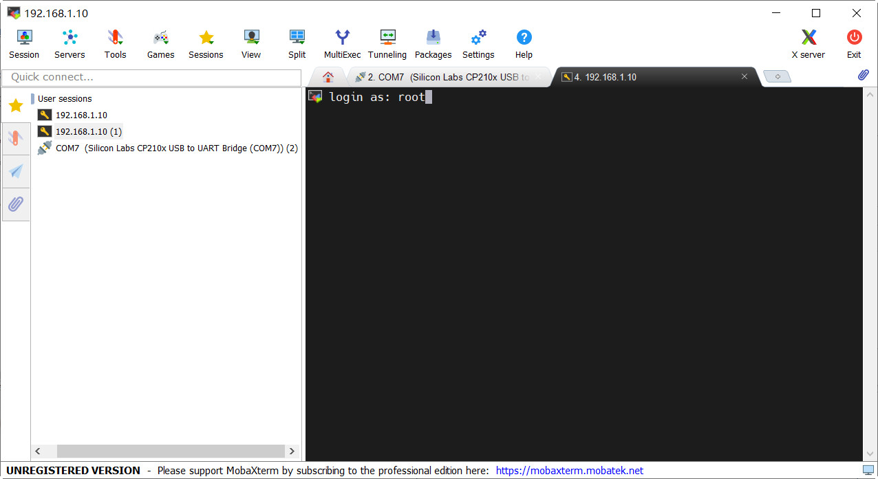

2.2.2 通过SSH局域网连接旭日开发板
① 笔记本电脑运行MobaXterm,单击Session→SSH→Remote host→“192.168.1.10”→OK
② 通过SSH登录旭日开发板 login as : root

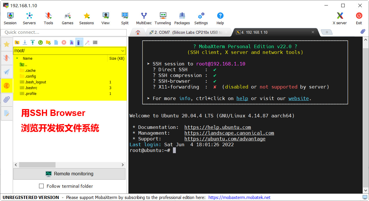

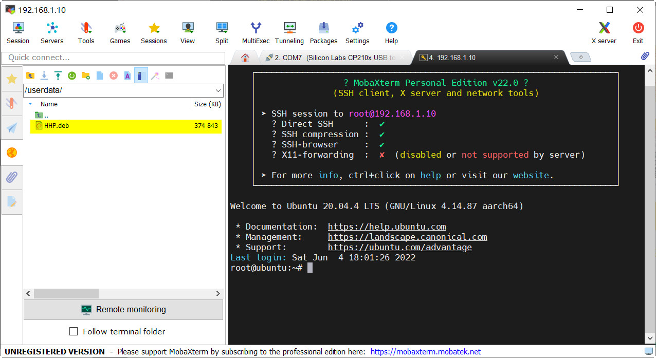

2.2.3 用SSH Browser浏览旭日开发板的文件系统
SSH连接成功后,就可以用MobaXterm的SSH Browser工具浏览并访问旭日派开发板的文件系统了。
2.3 下载并安装DEB包
2.3.1 从官网下载HHP.deb文件
将HHP.deb下载到笔记本电脑,下载链接:https://pan.horizon.ai/index.php/s/M5NgJPFoWxB8kmS
2.3.2 将HHP.deb传送给开发板

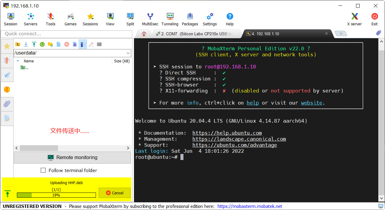

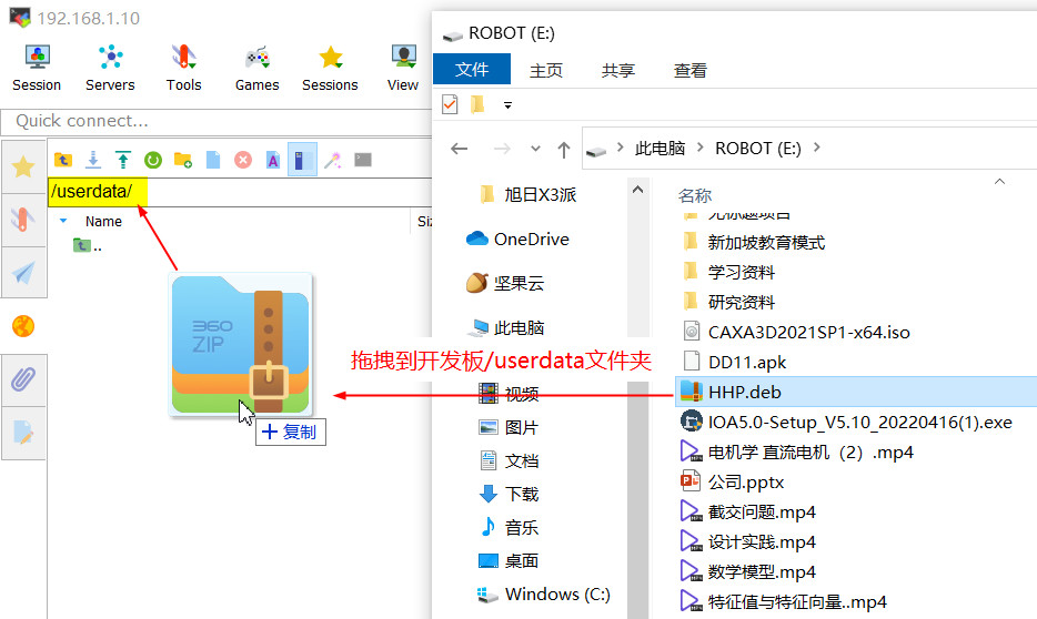

① 利用MobaXterm的SSH Browser工具,浏览并打开旭日x3派开发板根目录下的userdata文件夹,按住鼠标左键,直接拖拽HHP.deb到旭日开发板的userdata目录下
② 查看旭日开发板/userdata目录下的HHP.deb文件
2.3.3 安装HHP.deb
① 进入userdata文件夹 MobaXterm通过SSH模式进入开发板的Ubuntu系统,用户名Boot登录,输入cd /userdata 指令
cd /userdata  ② 运行HHP.deb
sudo dpkg -i HHP.deb ③ 完成安装
这样,我们用网线将笔记本电脑与旭日x3派开发板互连并组成局域网,将安装文件HHP.deb传送到开发板,再利用SSH登录开发板的Ubuntu系统,完成了TogetherROS的安装,系统文件会自动安装在/opt/tros文件夹下。

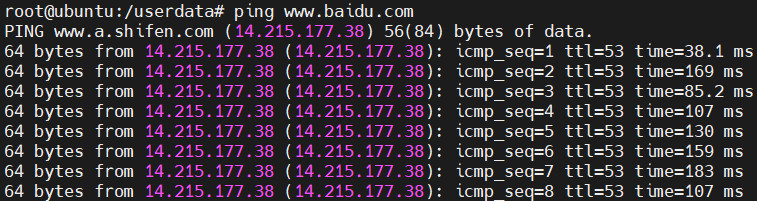

sudo nmcli device wifi connect Note password a12345678 上面指令行中,Note为wifi名称,a12345678为密码,用户要根据自己要连接的wifi名称和密码进行修改,如果wifi连接成功,会有successfully activated提示。我们可以试着ping一下百度的网站
ping www.baidu.com 可以看到网站的延时数据,说明wifi连接正常,按Ctrl+C退出ping状态。

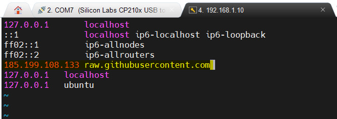

2.6.1 配置Github服务器ip
安装ROS2需要从Github服务器下载软件,由于Github服务器在国外,为了保证连接有效,可以将Github服务器ip地址提前配置一下hosts:
vi /etc/hosts 一般没有使用过vim编辑器的用户,会比较懵,注意vim操作方法: ① 键盘输入“i”,vim界面左下角会切换成“INSERT”模式; ② 键盘↑↓←→键移动光标到指定位置,添加以下Github服务器ip地址行;
185.199.108.133 raw.githubusercontent.com 添加完毕,如下图所示。
③ 键盘按ESC键,此时INSERT提示消失; ④ 键盘输入“:wq”,回车,退出vim编辑器。 其实本来不想拓展解释vim编辑器,但是为了防止旭友踩坑,下面是网友的总结,让大家系统了解一下vim的指令集的具体含义:

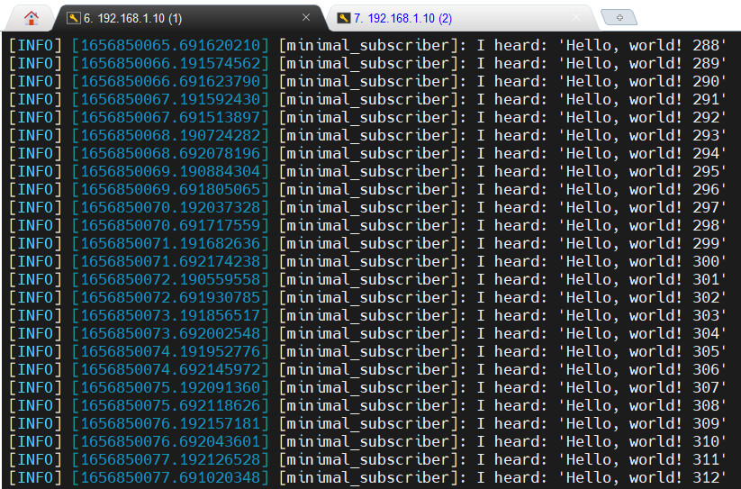

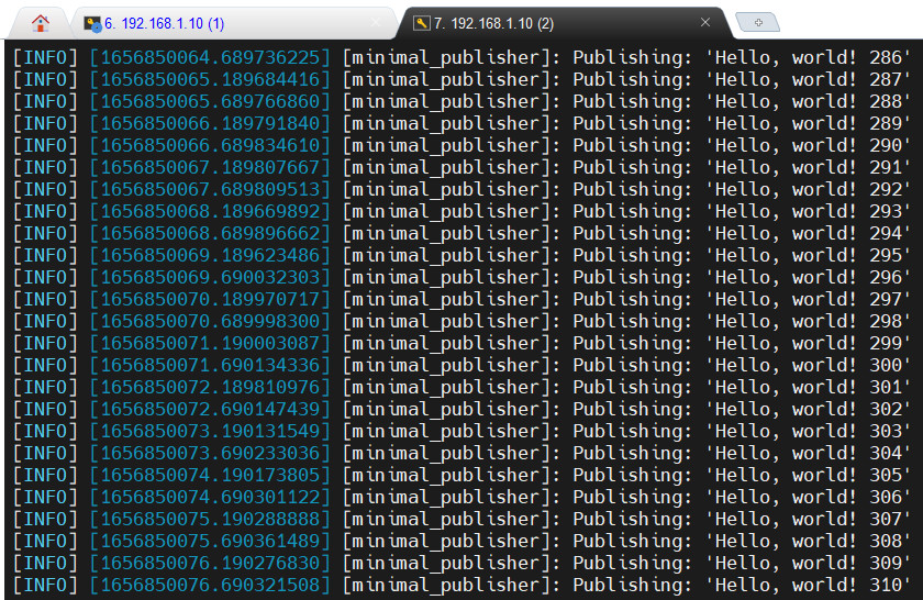

我们测试一下TogetherROS的通信功能,主要思路是: ① 创建两个终端; ② 在终端1中,发布信息; ③ 在终端2中,订阅信息; ④ 若两者同步,说明 TogetherROS运行正常。

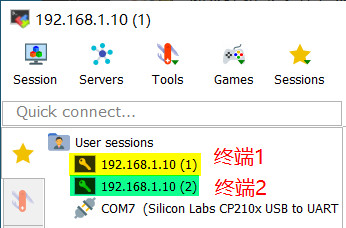

3.1 创建两个SSH终端
打开MobaXterm,新建两个SSH终端,也可以通过复制已有的终端实现,如图所示。
3.2 在终端1中,发布信息
在终端1中,依次运行以下命令行,发布信息:
source /opt/tros/local_setup.bash ros2 run examples_rclcpp_minimal_publisher publisher_member_function 3.3 在终端2中,订阅信息
在终端2中,依次运行以下命令行,订阅信息:
source /opt/tros/local_setup.bash ros2 run examples_rclcpp_minimal_subscriber subscriber_member_function 3.4 两个终端同步显示Helloworld
