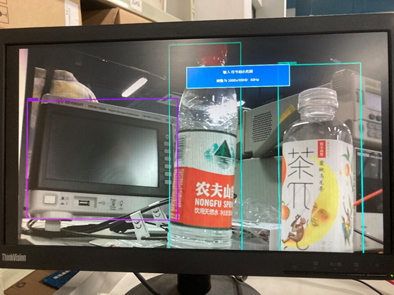

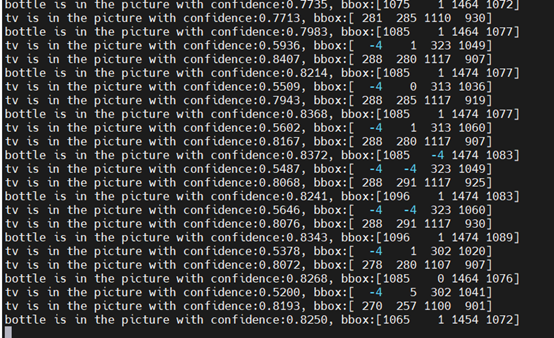

接下来我做了摄像头测试并打开一个python识别软件,只能说这个程序确实能识别一些东西效果却不怎么理想,效果如下:
