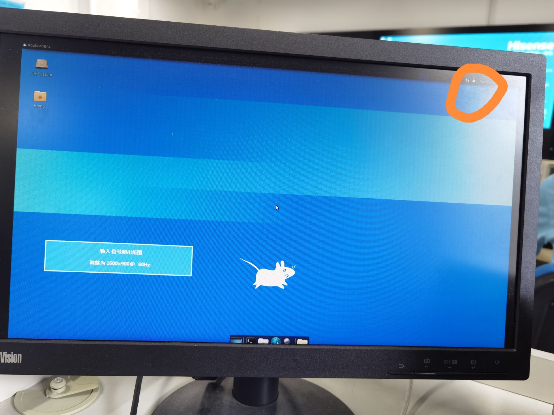

1方法一:图形化界面操作
是利用x3的图形化界面,将x3与显示屏,键盘鼠标相连,这样x3派就相当于一个小型的电脑。
点击电脑的右上方的小图标,这样能够自动搜索wifi,选择要连接的wifi,并且输入wifi密码,就可以连接网络了。可以打开左上角application中的firefox浏览器查看是否成功连接上网络。
