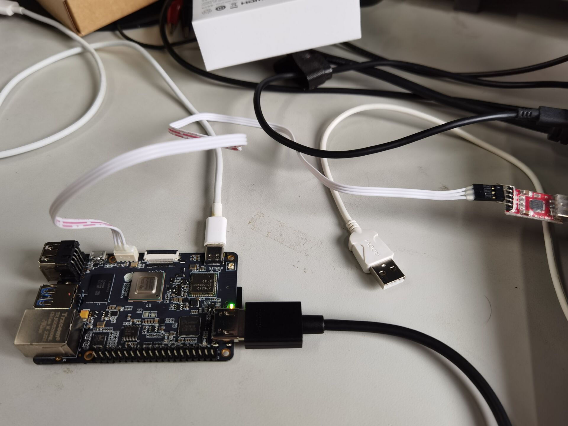

1。板卡组装与PC机连接并上电
要注意的一点就是主板的type-c充电口必须接上10瓦以上的电源,不然可能导致供电不足

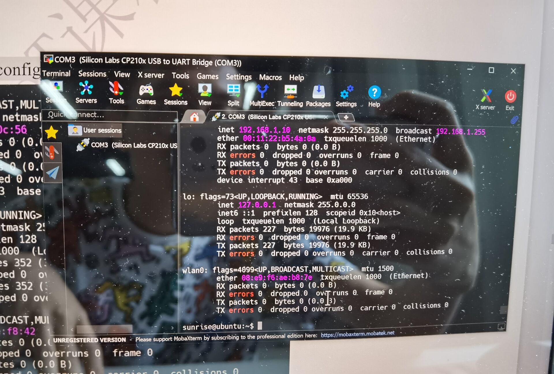

2。串口通信配置与串口通信创建
向 PC 安装 Silicon Labs CP210x USB to UART Bridge 驱动程 序,安装完成后接入调试串口,设备管理器可正常识别串口板端口

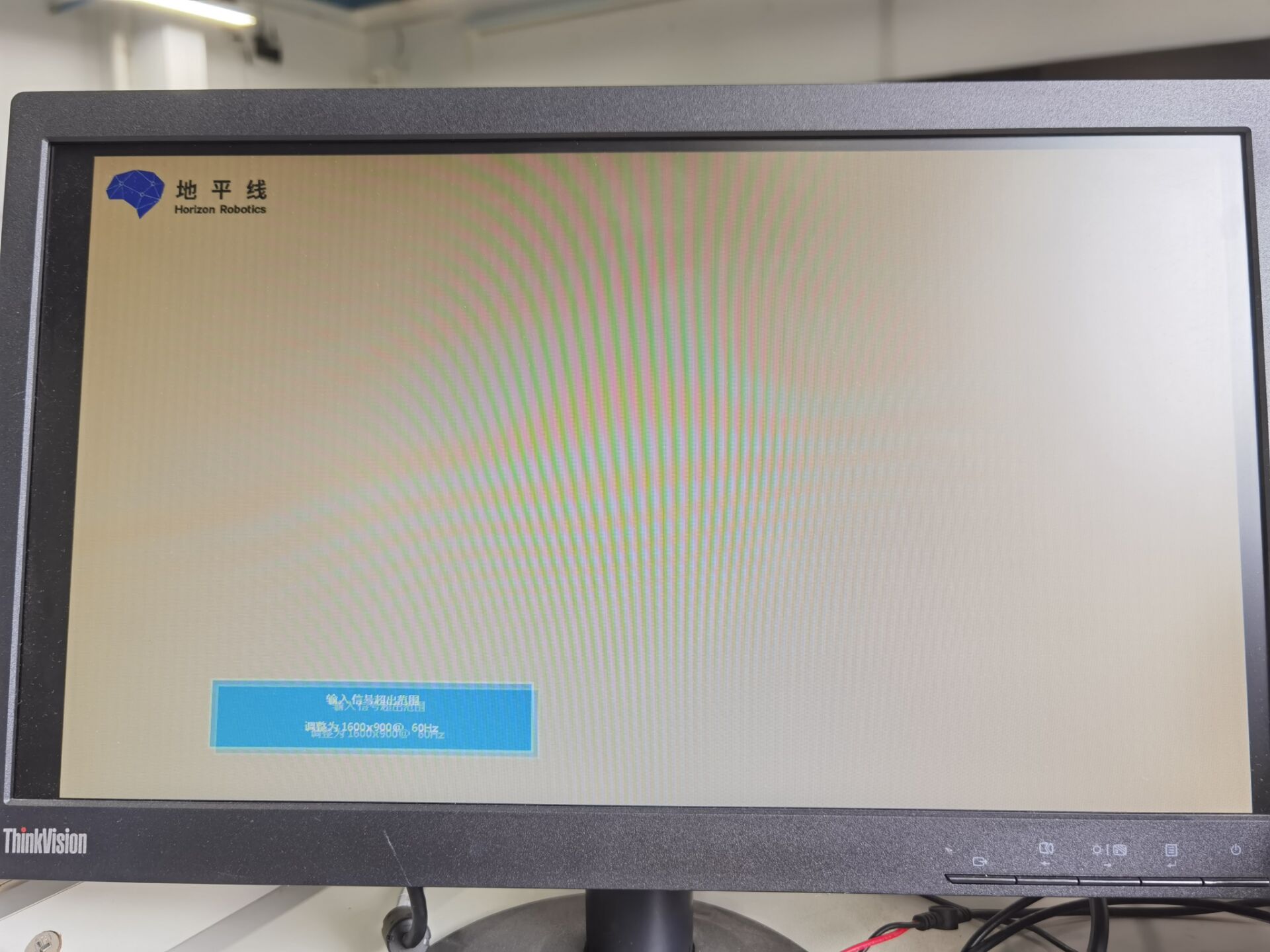

启动系统一定要先保持旭日 X3 派开发板断电,将制作好的 TF 存储卡插入旭日 X3 派开发板的 TF 卡槽,并将显示器接入开发板 HDMI 接口
这是启动成功的界面
这是显示器显示画面,有地平线的logo
