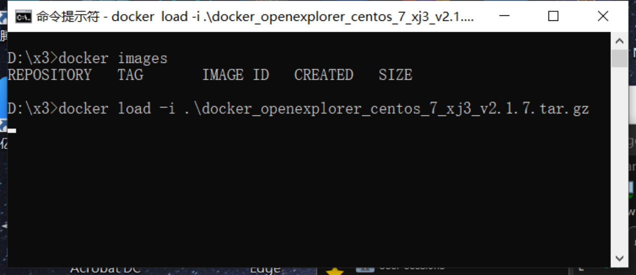

加载天工开物 AI 芯片工具链的 Docker 镜像

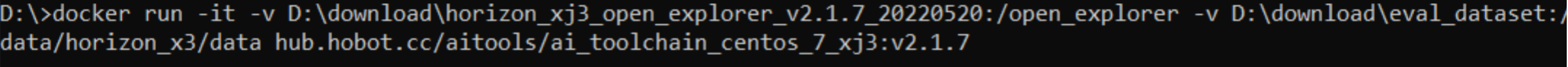

创建并进入 docker 容器

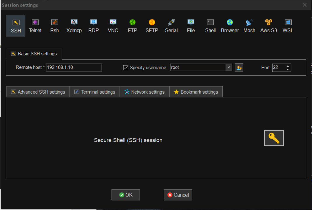

创建一个以 root 用户(密码为 root)登录的 ssh 连接并选择记住密码

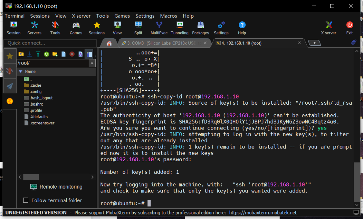

# 在主机上使用 ssh-keygen 创建密钥对
ssh-keygen -t rsa -b 4096
# 将公钥复制到远程计算机
ssh-copy-id root@192.168.1.10

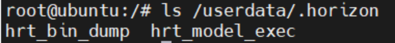

在/user/.horizon 目录下出现以下两个可执行文件则表示安装成功
