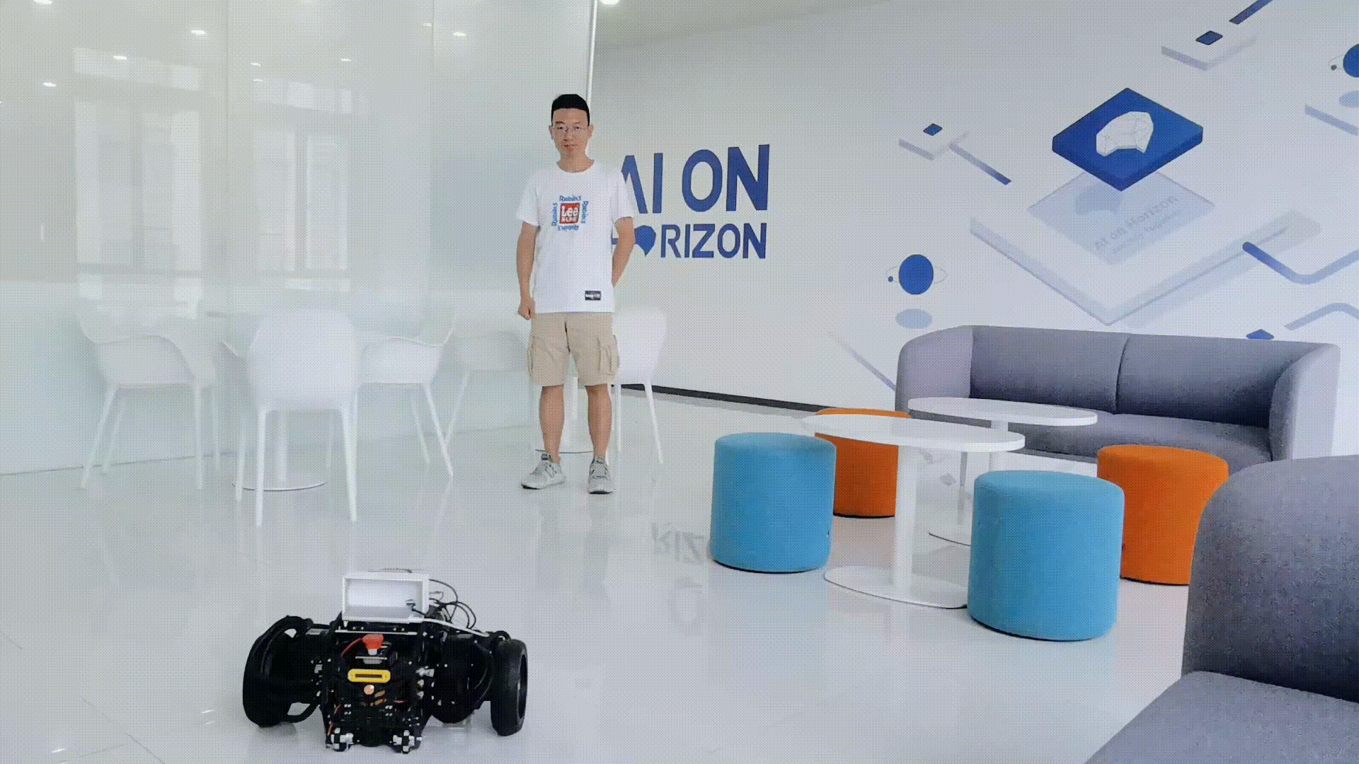

一 功能介绍 大家先看一下最终实现的功能。
“666手势”手势控制机器人前进
“yeah”手势控制机器人后退
“大拇指向右”手势控制机器人右转
“大拇指向左”手势控制机器人左转

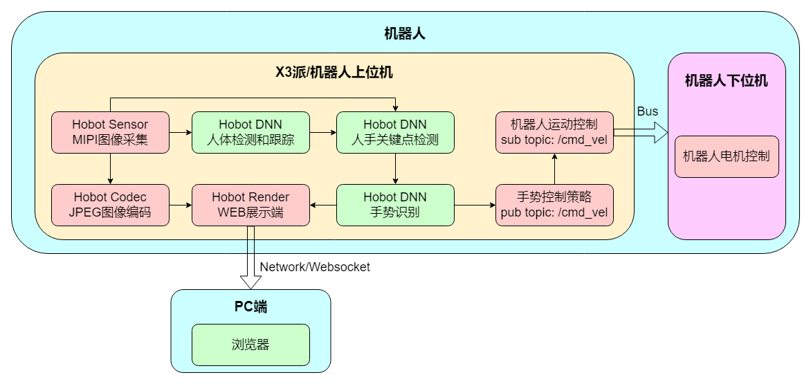

从展示效果来看,机器人能够迅速响应人手的控制指令,得益于X3派上5Tops算力的BPU可以实现低延迟(50ms左右)、高帧率(满帧30fps)、远距离(>=5m)的算法推理能力。 开始码代码前,先来简单分析一下手势操控机器人需要具备哪些基本模块。

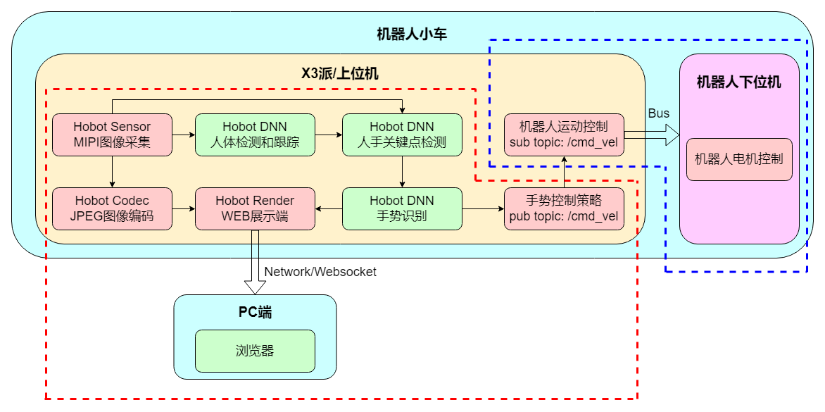

1.传感
对于手势识别这类基于视觉的AI算法应用,首先需要有视觉传感器来捕捉图像数据。
2.感知
获取到传感器发布的图像后,通过视觉算法进行推理,检测到人手并且识别出手势,实现感知的能力。
3.交互
识别出手势之后,需要定义并实现对应不同手势的功能应用,如使用“大拇指向右”手势控制机器人向右转动。
4.控制
根据“交互”模块输出的控制指令,实现对机器人的机械控制
5.机器人本体
当然还需要一个具备运动能力的机器人本体,接收控制指令并控制电机运动,实现最终的通过手势控制机器人运动的效果。 地平线发布的机器人平台Horizon Hobot Platform(HHP)内置了丰富易用的机器人开发组件,包含搭建一个智能机器人应用(如机器人手势控制)所涉及到的所有功能模块,完全开源免费,并允许开发者二次开发,接下来开始搞起。

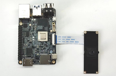

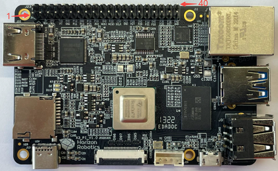

2.1 硬件 硬件包括: 1.X3派

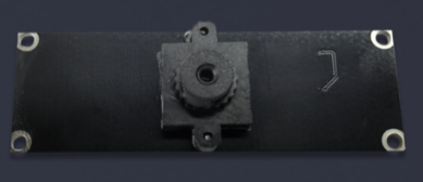

2.F37 MIPI摄像头

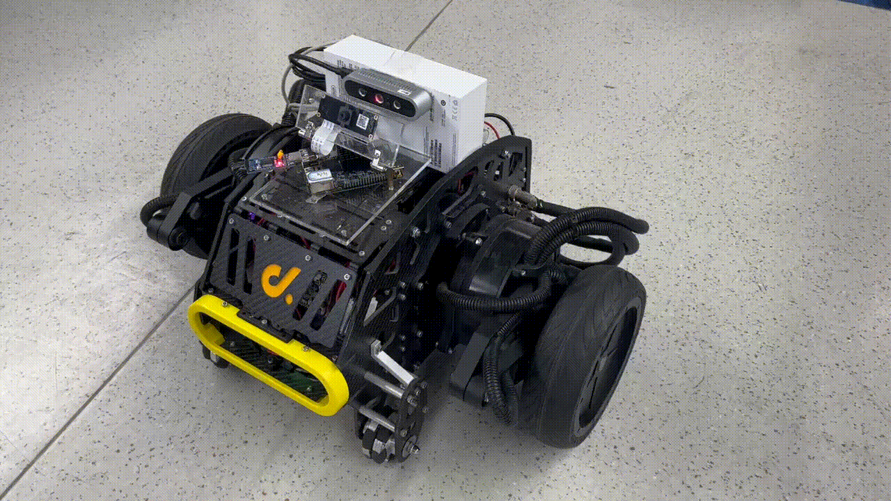

X3派和HHP适配了本末双足机器人和小R科技的麦轮小车。这边为了让孩子觉得机器人足够高大上,就用本末的轮足机器人来介绍,没有的同学也不用担心,文章后面会介绍自己搭建机器人的方式。

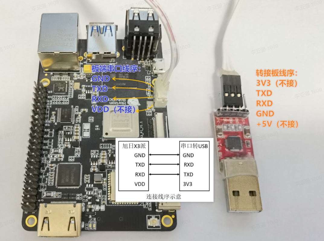

②串口线。连接方式如下:

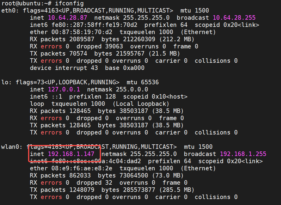

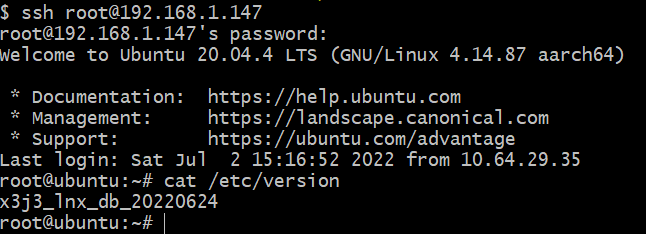

2.3 系统配置 配置X3派的无线网络,参考X3派的用户手册的无线网络章节。 无线网络配置成功之后,查询IP地址:
可以看到,X3派的无线网路分配的IP地址为192.168.1.147,下面开始使用这个地址和root账号(密码为root)通过ssh远程连接到X3派,登录成功后的状态如下:

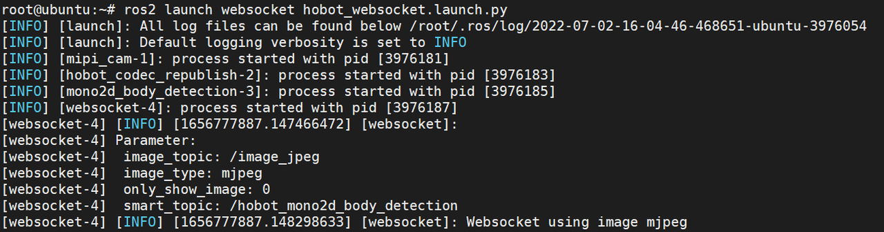

直接使用HHP中的ROS package测试F37的功能。以下通过脚本启动摄像头采集,图像编码,web展示功能包,实现将F37摄像头采集到的图像进行编码后,通过PC端web浏览器实时查看采集到的图像。 登录旭日X3派ssh root@192.168.1.147后,在终端(以下默认终端都是通过ssh登录)中输入以下命令启动:
# 配置 TogetherROS 环境:
source /opt/tros/local_setup.bash
# 启动脚本
ros2 launch websocket hobot_websocket.launch.py
启动成功的终端状态如下:

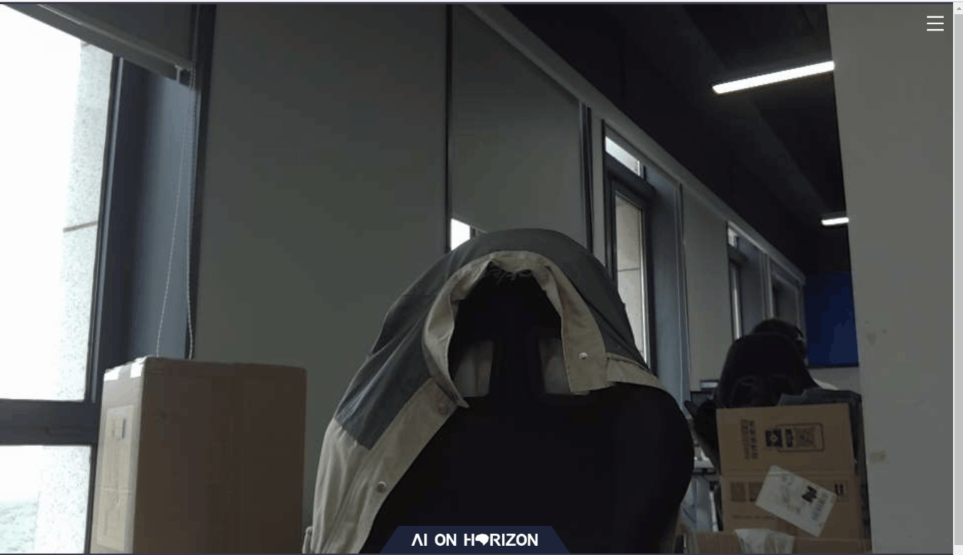

摄像头开始采集图像并对外发布图像消息。 PC浏览器(chrome/firefox/edge)输入旭日X3派IP地址,即可查看F37实时采集到的图像效果:
说明F37摄像头已安装成功并能够对外发布图像消息。

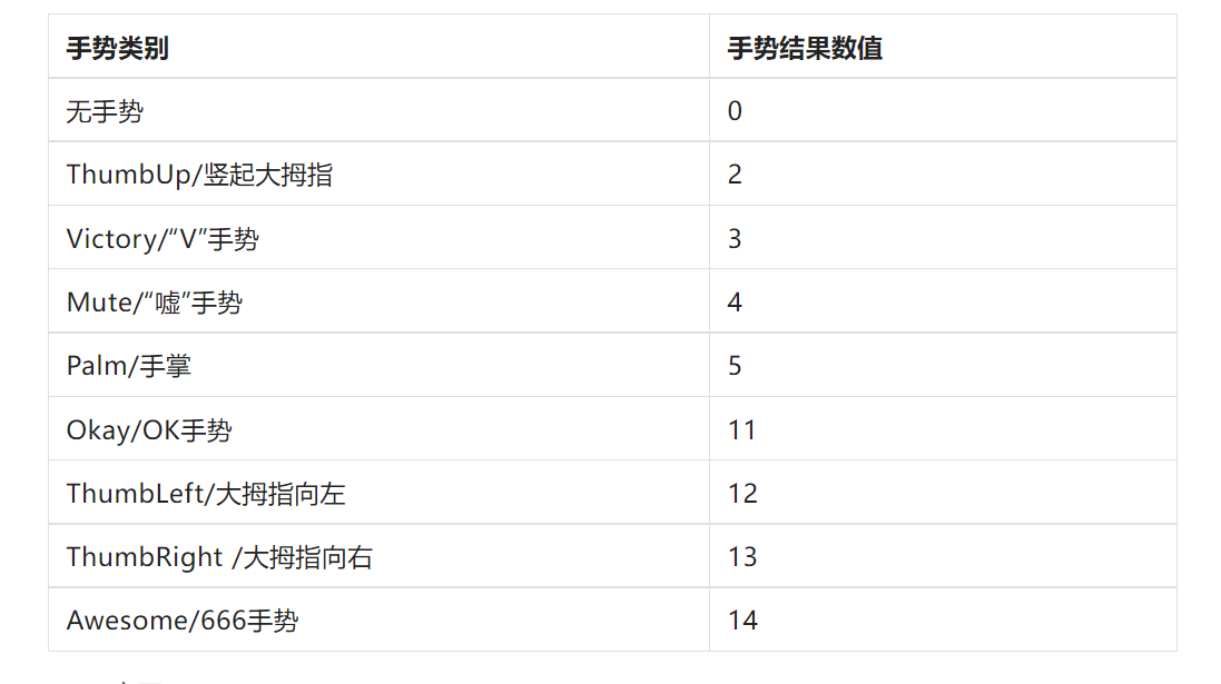

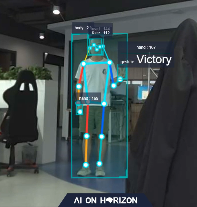

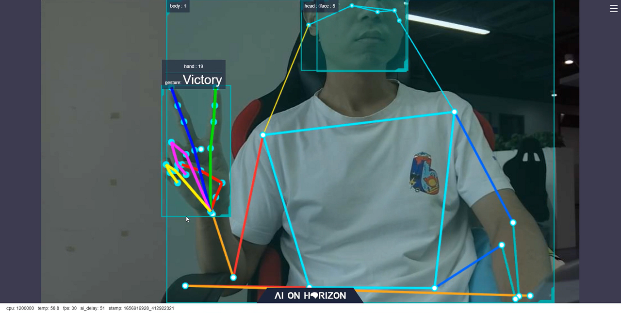

启动成功后,对着F37摄像头做出"Victory"的手势,终端输出如下信息:
[gesture_control-7] [WARN] [1652965757.159500951] [GestureControlEngine]: frame_ts_ms: 3698315358, track_id: 2, tracking_sta: 1, gesture: 3
[gesture_control-7] [WARN] [1652965757.159660358] [GestureControlEngine]: do move, direction: 0, step: 0.500000
[gesture_control-7] [WARN] [1652965757.211420964] [GestureControlEngine]: frame_ts_ms: 3698315425, track_id: 2, tracking_sta: 1, gesture: 3
[gesture_control-7] [WARN] [1652965757.211624899] [GestureControlEngine]: do move, direction: 0, step: 0.500000
[gesture_control-7] [WARN] [1652965757.232051230] [GestureControlEngine]: frame_ts_ms: 3698315457, track_id: 2, tracking_sta: 1, gesture: 3
[gesture_control-7] [WARN] [1652965757.232207513] [GestureControlEngine]: do move, direction: 0, step: 0.500000
以上log显示ID为2(track_id: 2)的人手通过Victory手势(gesture: 3)控制机器人(tracking_sta: 1)以0.5m/s的速度后退运动(do move, direction: 1, step: 0.500000)。 在PC端浏览器上会实时渲染显示摄像头采集到的图像,人体、人头、人脸和人手检测框和ID,人手关键点和手势结果,以及实时的性能统计数据,如下图:
其中浏览器下方显示的fps为实时的AI推理输出的帧率,和F37摄像头采集图像的帧率30fps一致。ai_delay(单位为毫秒)为51,表示的是单帧推理的延迟,从传感Node发布图像数据开始,经过多个感知算法Node推理后,发布包含手势结果的AI msg的耗时。 同时测试了远距离情况下手势识别的效果,在距离摄像头5米的情况下,依然能够稳定识别出手势,如下图所示:
经过以上测试,说明在X3派上,HHP的手势识别算法运行成功,并且算法可以实现低延迟(51ms)、高帧率(满帧30fps)、远距离(>=5m)的算法推理效果,体现了X3 BPU强大的算力。

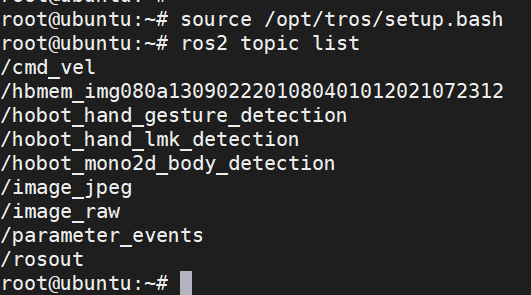

手势识别算法测试完成后,接着测试手势交互功能。 X3派上另起一个终端,执行如下命令查询X3派上的话题列表:
# 配置TogetherROS环境
source /opt/tros/setup.bash
ros2 topic list
输出如下:

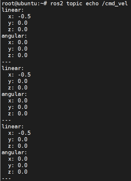

其中/cmd_vel话题是手势控制节点发布的控制命令消息。在当前终端执行ros2 topic echo /cmd_vel命令查询X3派上的话题信息,对着F37摄像头做出"Victory"的手势时,终端输出如下:
可以看到,做出表示后退的“Victory”手势时,发布出的/cmd_vel话题的linear x数据为-0.5,表示以0.5m/s的速度后退。 说明手势识别算法和交互功能的软件包已安装成功,并能够通过/cmd_vel话题对外发布机器人运动控制消息。

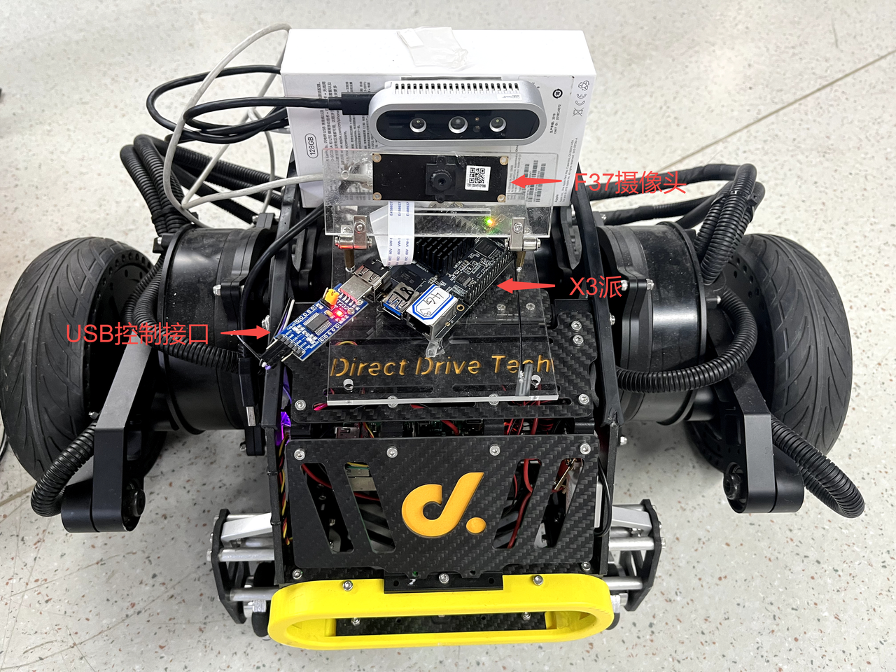

3.3 将X3派安装到机器人上 将X3派安装到机器人上,并测试在X3派上通过发布/cmd_vel话题控制机器人运动的功能。 连接了F37摄像头的X3派直接固定在机器人上,并将机器人的USB控制接口插到X3派上。 安装效果如下:

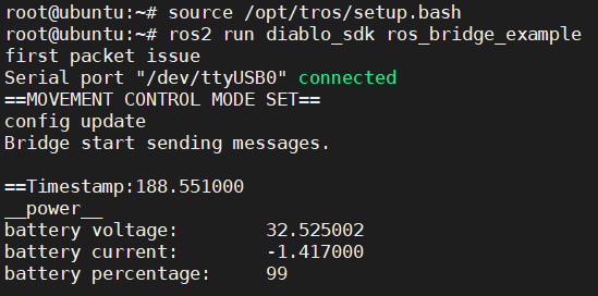

在X3派上启动本末双足机器人运行控制Node。打开一个终端,执行如下命令:
# 配置TogetherROS环境
#启动本末机器人运动控制package
ros2 run diablo_sdk ros_bridge_example
执行成功后终端中输出如下信息:

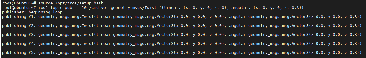

X3派上重新打开一个终端,通过发布/cmd_vel话题消息控制机器人以0.3r/s的速度转动:
# 配置TogetherROS环境
ros2 topic pub -r 10 /cmd_vel geometry_msgs/Twist '{linear: {x: 0, y: 0, z: 0}, angular: {x: 0, y: 0, z: 0.3}}'
执行成功后终端中输出如下信息:
机器人收到控制指令后转动的效果如下:
说明机器人能够按照发布的控制命令消息正确的实现运动。

①将X3派固定在机器人上,如果空间有限,可以将原先的树莓派或者Jetson Nano拆除。
②使用USB Type C给X3派供电,如果机器人上无Type C供电输出,也可以使用移动电源(输出至少5V&直流 2A)给X3派供电。
③将机器人的USB控制接口插到X3派上。

3.通过手势控制机器人运动
App的控制效果视频如下:

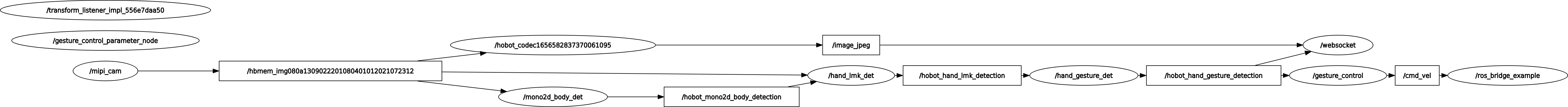

查询到X3派上运行着多个Node,这些ROS2 Node之间是基于pub&sub机制通信,通过topic将这些Node串联起来形成一个pipeline。 此App运行时Node以及Topic信息比较多,看不出Node之间的关联。可以在PC端通过rqt(PC端需要安装ROS2 Foxy版本,rqt,以及PC需要和X3派处于同一网段)的Node Graph功能可以可视化的展示X3派上运行的Node,Node发布和订阅的topic,以及Node之间的连接关系,如下图:
其中椭圆形框内为Node名,矩形框内为topic名。 可以看到,整个graph(pipeline)以mipi_cam Node(图像采集和发布)为起点,websocket Node(序列化图片和AI结果,用于可视化展示)和ros_bridge_example Node(机器人运动控制)为终点,起点和终点之间连接着多个Node。 这些Node中ros_bridge_example Node是通过ros2 run diablo_sdk ros_bridge_example命令启动,其余Node都是通过hobot_gesture_control.launch.py脚本启动。

2.感知
使用了HHP中的Boxs算法仓库,订阅Hobot Sensor(mipi_cam Node)发布的图像数据后,通过视觉算法进行推理,检测到人手并且识别出手势。使用到的算法包括: ①人体检测和跟踪 人体检测和跟踪算法Node订阅Hobot Sensor发布的图像消息,利用BPU处理器进行AI推理,发布包含人体、人头、人脸、人手框和人体关键点检测结果的AI msg,并通过多目标跟踪(multi-target tracking,即MOT)功能,实现检测框的跟踪和ID分配。 Node对应package名为’mono2d_body_detection’,同时指定了Node的参数: “ai_msg_pub_topic_name”:发布包含人手检测框信息的AI感知结果的topic名为"/hobot_mono2d_body_detection"
人手关键点检测 人手关键点检测算法Node订阅Hobot Sensor发布的图像消息和人体检测和跟踪算法示例发布的包含人手框信息的AI msg,利用BPU处理器进行AI推理,发布包含人手关键点信息的AI msg。 Node对应package名为’hand_lmk_detection’,同时指定了Node的参数: “ai_msg_sub_topic_name”: 订阅包含人手检测框信息的topic名为"/hobot_mono2d_body_detection"
“ai_msg_pub_topic_name”:发布包含人手关键点信息的的AI感知结果topic名为"/hobot_hand_lmk_detection"
手势识别 手势识别算法Node订阅人手关键点检测算法示例发布的包含人手框、人手关键点信息的AI msg,利用BPU处理器进行AI推理,发布包含手势信息的AI msg。 Node对应package名为’hand_gesture_detection’,同时指定了Node的参数: “ai_msg_sub_topic_name”: 订阅包含人手关键点信息的topic名为"/hobot_hand_lmk_detection"
“ai_msg_pub_topic_name”:发布包含手势信息的的AI感知结果topic名为"/hobot_hand_gesture_detection"
手势识别算法支持识别的手势类别,发布的AI msg中对应的手势结果数值如下:
3.交互
手势控制策略Node订阅手势识别算法示例发布的包含手势信息的AI msg,根据手势类型发布前进、后退、左转、右转的控制消息,实现控制机器人运动。 Node发布的运动控制消息为ROS2中定义的消息,topic为“/cmd_vel”,消息类型为“geometry_msgs/msg/Twist”。 Node对应package名为’gesture_control’,同时指定了Node的参数: “ai_msg_sub_topic_name”: 订阅包含手势信息的topic名为"/hobot_hand_gesture_detection"
“twist_pub_topic_name”:发布运动控制指令消息的topic名为"/cmd_vel"
“activate_wakeup_gesture”: 唤醒手势开关,值为0表示不启用唤醒手势。一般在人较多,环境复杂的场景,通过启用唤醒手势避免误触发手势控制功能。
“track_serial_lost_num_thr”: 人手连续消失帧数阈值,值为100,表示当用于控制的人手连续消失100帧之后会重新选择控制手
“move_step”: 平移运动的步长(速度),0.5表示移动速度为0.5m/s,值越大速度越快
“rotate_step”: 旋转运动的步长(速度),0.5表示旋转速度为0.5r/s,值越大速度越快 手势控制策略选择做出上述4种控制手势(详细的手势控制说明详见3.2章节)的人手作为唯一的控制手,通过此控制手实现对机器人的控制。 如果有多个人手同时做手势,选择人手检测框宽度最大的手作为控制手。 已有控制手的情况下,其他的手做控制手势都无效。 Node输出的log中tracking_sta关键字表示控制手的状态,0表示未找到控制手,1表示已有控制手,2表示控制手消失。 Node启动后,未找到控制手的情况下,即没有做出手势,输出log中tracking_sta值为0。 当有人手做出手势时,找到控制手,输出log中tracking_sta值为1,同时通过track_id关键字输出人手的ID,gesture输出当前做出的手势结果数值。 只有当控制手消失,即连续track_serial_lost_num_thr帧(配置为100帧,对于输出频率为30fps的F37摄像头,大约为3.3秒)未检测到人手,判断控制手消失,开始重新选择控制手。控制手消失时输出log中tracking_sta值为2。 如果需要启用唤醒手势避免误触发,唤醒手势使用方法详见手势控制策略的代码仓库
4.控制
机器人运动控制Node订阅手势控制策略Node发布的topic为“/cmd_vel”的控制消息,根据控制协议,通过USB总线向机器人下位机发布运动控制指令。 对于不同类型的机器人,控制协议不同,对应于不同的运动控制Node。 本文使用的是本末双足机器人,对应的运动控制Node启动方法为ros2 run diablo_sdk ros_bridge_example。此Node单独启动,不在启动脚本中。
5.3 App的系统设计 根据5.1和5.2章节的介绍,已经知道了机器人手势控制App启动了哪些Node,这些Node的功能,Node之间的关系,以及使用这些Node如何实现通过手势控制机器人的目标。下面进行理论总结,介绍此App的系统设计。 对于一个复杂的机器人系统,一般在机器人上配置上位机和下位机两种处理器。 机器人上位机的计算能力较强,执行复杂的机器人上层应用,同时能够最大程度屏蔽不同类型机器人的底层差异。 机器人下位机一般使用低成本的MCU处理器,对机器人本体上的各类传感器和硬件进行数据采集/控制。 手势控制App由两部分组成,分别为机器人和PC端,其中机器人部分又分为上位机和下位机。详细组成如下图:
机器人上位机为X3派,运行着多个ROS2 Node,除了5.2章节介绍的传感、感知、交互和控制功能,还有JPEG图像编码WEB展示功能,将摄像头发布的图片编码压缩,以及将手势识别算法发布的AI数据序列化后使用websocket协议发布,实现跨设备在PC端渲染展示和调试。 机器人下位机属于机器人本体的一部分,详细说明略。 从App的系统设计图中可以看出,搭载了X3派和HHP的机器人,利用芯片的AI加速能力和HHP中丰富的算法、机器人开发组件,可以实现快速开发智能机器人应用的目标。

6.3 如何将App适配到自己的机器人上? 本文以本末双足机器人为例介绍手势控制App的效果,App本身不依赖于任何形态的机器人,App发布的运动控制消息为ROS2中定义的消息(topic为“/cmd_vel”,消息类型为“geometry_msgs/msg/Twist”,具体说明参考第5章的原理分析)。 如下图,可以将App的组成划分成红色和蓝色虚线框两个部分:
1.红色虚线框部分 这部分功能不依赖于机器人,即可以直接移植到任意形态的机器人上。 移植方法为将X3派安装在机器人上,按照第2章节的准备工作,在X3派上安装摄像头传感器和HHP。 2.蓝色虚线框部分 这部分功能依赖于机器人,需要针对性的适配。根据机器人的状态不同,对应不同的适配方法。 状态1,原先机器人上有上位机和下位机,如原先使用树莓派或者Jetson Nano作为上位机,并且上位机上有机器人运动控制Node。需要在X3派上重新编译机器人运动控制Node。 状态2,原先机器人上只有下位机。需要开发机器人运动控制Node后(开发参考components/xrrobot · develop · HHP / app / xr_robot · GitLab (horizon.ai)),在X3派上编译机器人运动控制Node。
6.4 App支持哪些摄像头? App对于摄像头类型没有要求,地平线机器人平台支持MIPIUSB两类摄像头。 对于MIPI摄像头,支持F37和GC4663两种型号。
