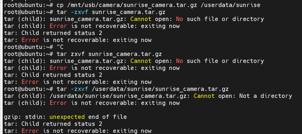

我将该文件下载并通过u盘copy进开发板的/userdata/sunrise。copy应该成功了,因为没有报错,但是用tar解压的时候,显示找不到文件
_20220802154148.png)
您好,
你先find下看看这个文件在哪个目录的
使用一下命令解压:-
cp /mnt/usb/camera/sunrise_camera.tar.gz /userdata/-
cd /userdata/
tar -xvf /userdata/sunrise_camera.tar.gz
