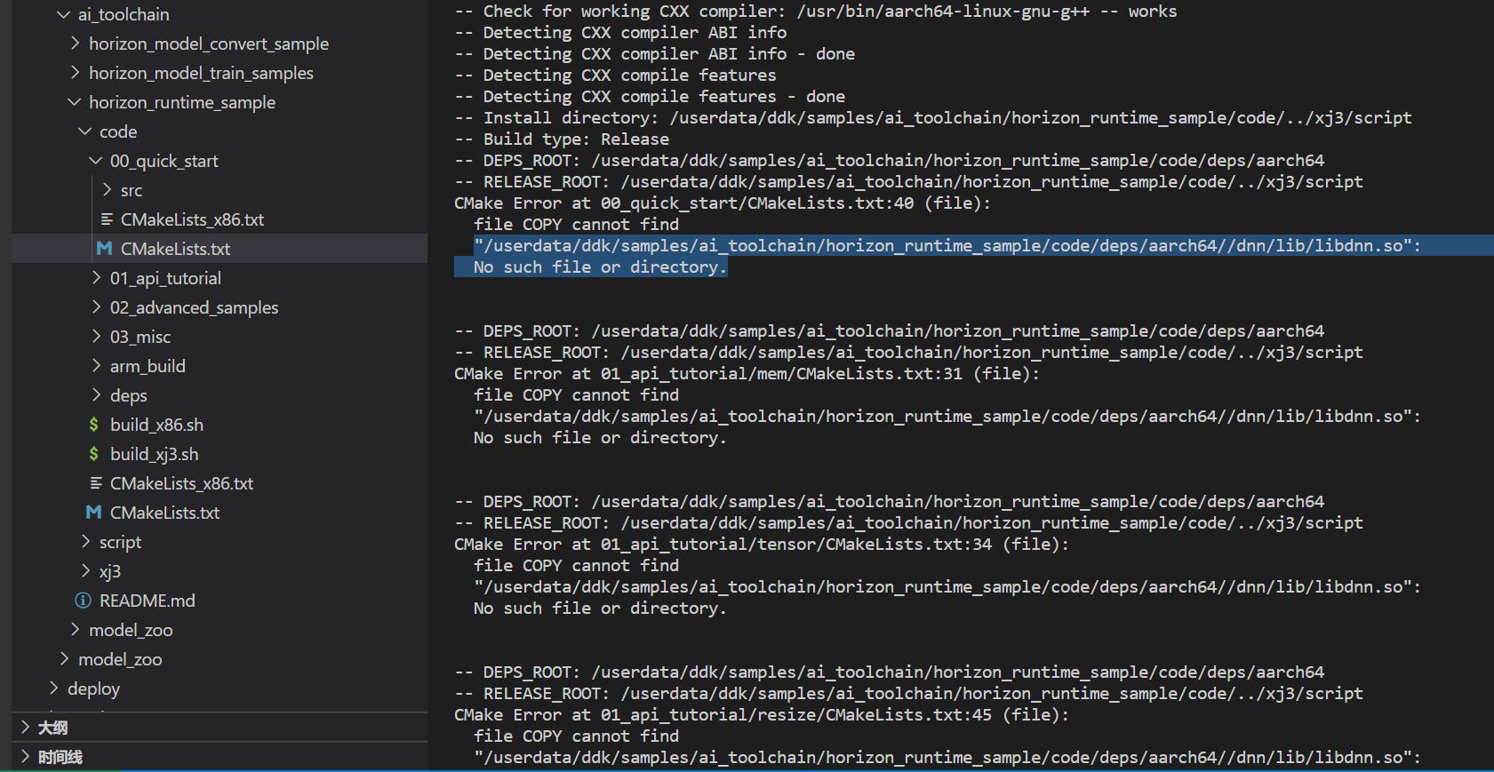

您好,我在运行OE包中AI Toolchain里的horizon_runtime_sample示例的build_xj3.sh时报以下错误:

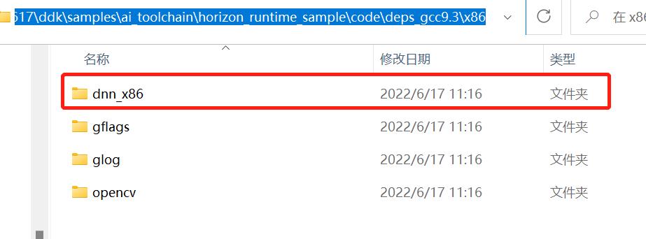

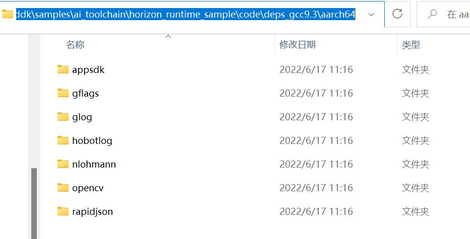

报错找不到dnn文件夹里的相关.so文件,查找OE包解压后的目录,也没找到该文件(如下图,相关目录无dnn文件夹),重新下载解压也是如此,请问是OE包中缺乏该文件吗?x86平台有相关dnn文件。
需要解压 host_package/xj3_aarch64/dnn_1.8.4b.tar.gz 文件
