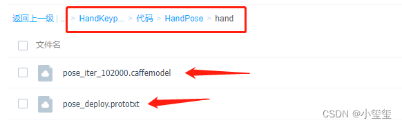

  • 在BPU上部署手部关键点检测算法。目的是引导各位如何快速地将caffe模型部署到BPU上。

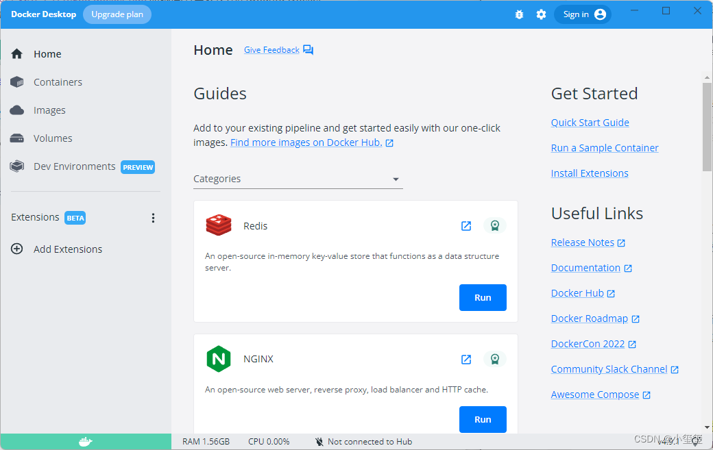

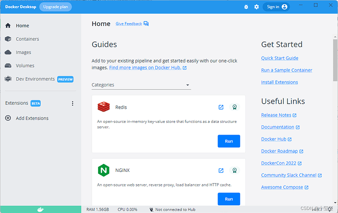

在百度云的软件文件夹里,提供了Docker Desktop Installer.exe安装文件,安装之后,用管理员方式启动得到如下界面。

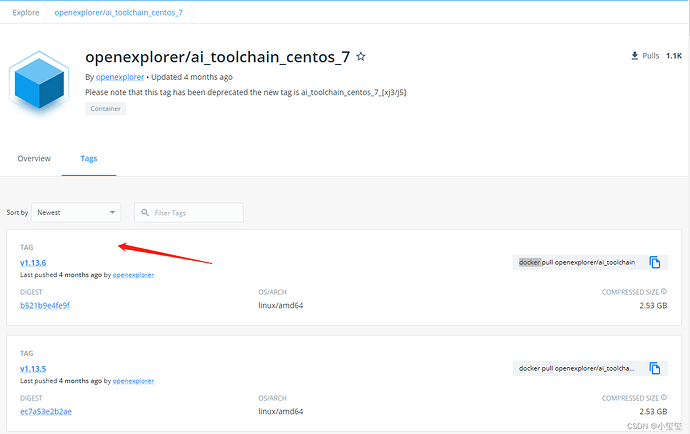

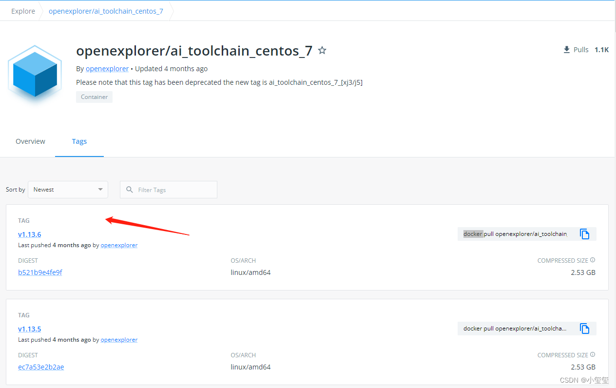

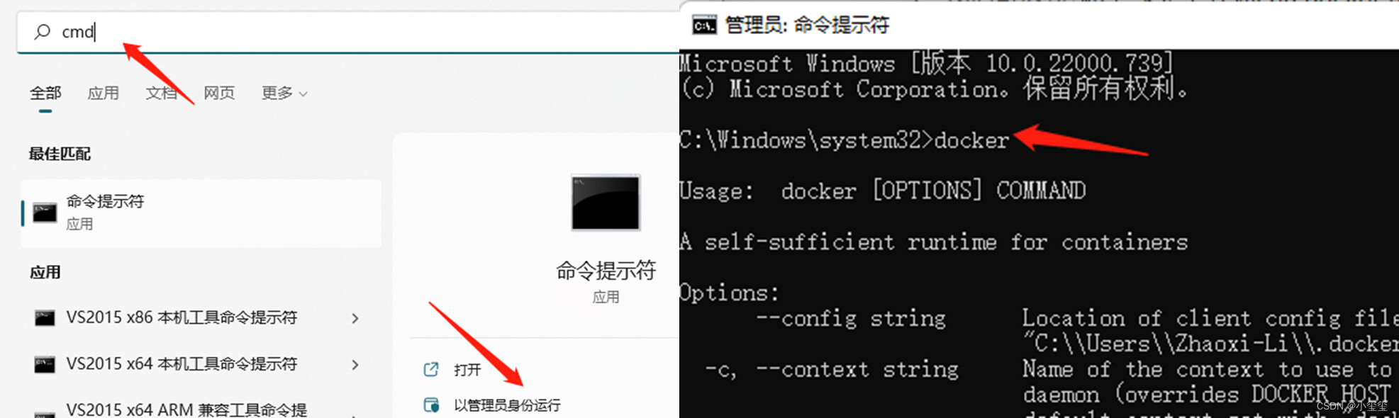

我们可以从地平线天工开物cpu docker hub获取部署所需要的CentOS Docker镜像。我们使用最新的镜像v1.13.6

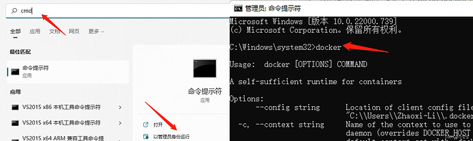

管理员模式运行CMD,输入docker,可以显示出docker的帮助信息。我们选择最新版本,则在cmd中输入命令docker pull openexplorer/ai_toolchain_centos_7:v1.13.6,之后会自动开始docker的安装。-

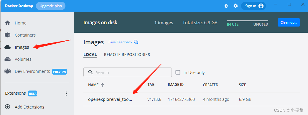

安装成功之后,即可在docker中看到我们成功安装了工具链镜像:-

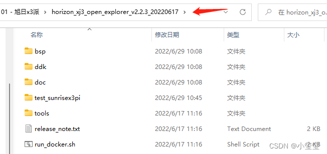

OpenExplorer工具包的下载,需要wget支持,wget的下载链接为:GNU Wget for Windows,安装好之后即可在cmd中通过如下命令下载工具包,工具包我也放在百度云中的OpenExplorer文件夹,下载之后要解压这个包。-
wget -c ftp://vrftp.horizon.ai/Open_Explorer_gcc_9.3.0/2.2.3/horizon_xj3_open_explorer_v2.2.3_20220617.tar.gz-
解压后,工具包的内容如下所示,如果需要其他版本的,可以参考官网信息资料下载专区

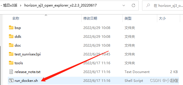

按照教程,启动docker要执行run_docker.sh,本意是想简化操作,但我觉得没啥必要,可以按照本文教程直接配置好指令即可

  • 天工开物OpenExplorer根目录:我的环境下是"D:\05 - 项目\01 - 旭日x3派\horizon_xj3_open_explorer_v2.2.3_20220617",记得加双引号防止出现空格,该目录要挂载在docker中/open_explorer目录下

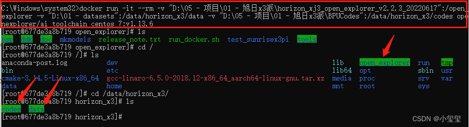

那么,在cmd(管理员)中输入如下指令即可进入docker(切记要确保刚刚安装的软件docker desktop是开启的)
CMD不支持换行,记得删掉后面的\然后整理为一行
docker run -it --rm \
-v "D:\05 - 项目\01 - 旭日x3派\horizon_xj3_open_explorer_v2.2.3_20220617":/open_explorer \
-v "D:\01 - datasets":/data/horizon_x3/data \
-v "D:\05 - 项目\01 - 旭日x3派\BPUCodes":/data/horizon_x3/codes \
这时候,我们可以看到由命令行挂载的3个目录啦。-

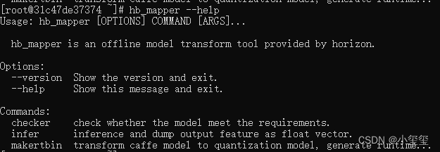

至此,已经成功通过Docker镜像进入了完整的工具链开发环境。 可以键入 hb_mapper --help 命令验证下是否可以正常得到帮助信息,hb_mapper 是工具链的一个常用工具, 在后文的模型转换部分对其有详细介绍。

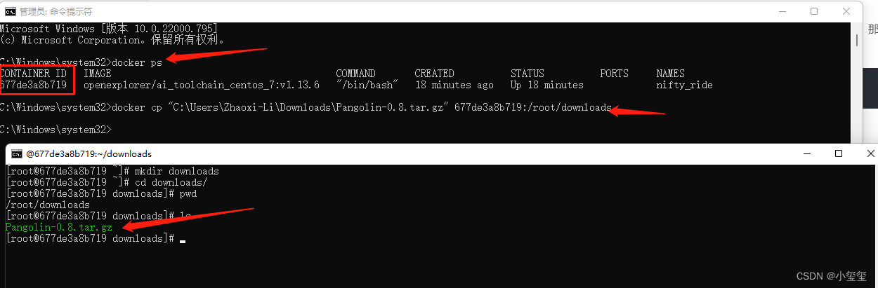

除了通过挂载个额外的文件夹来实现文件的拷贝,还有个方法可以直接将文件拷贝到目标目录。-
假如我们要拷贝一个文件"C:\Users\Zhaoxi-Li\Downloads\Pangolin-0.8.tar.gz"到docker中的/root/downloads下(目录要存在哈),那么用管理员权限新开一个cmd,输入docker ps,记录_CONTAINER ID_,然后按照docker cp 本地文件的路径 container_id:<docker容器内的路径>的方式输入docker cp "C:\Users\Zhaoxi-Li\Downloads\Pangolin-0.8.tar.gz" 677de3a8b719:/root/downloads即可完成文件拷贝。-

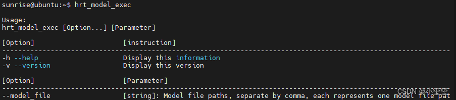

在开发板里输入hrt_model_exec,如果有如下输出,说明开发板部署完成。-

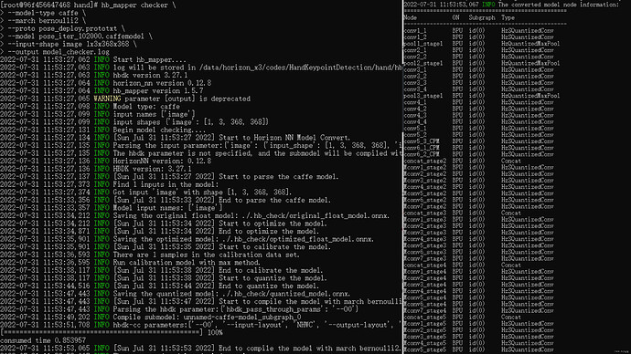

  • 验证模型:验证模型中所用的层是否可以在BPU中使用。需要利用hb_mapper checker后面跟一堆参数来对模型进行配置。配置信息如下(第一次看到这里的话,不用看配置信息,后面进行模型转化的时候,反过来再看这里):
  • --model-type:输入的模型类型,onnxcaffe
  • --march:芯片类型,这个板子只能填bernoulli2
  • --proto:若模型为caffe,则填入caffe所需的prototxt文件。onnx模型就不用写这个参数
  • --model:模型文件,caffe就是*****.caffemodel,onnx模型就是****.onnx。
  • --input-shape:模型数据输入的名称和维度,比如输入层名称叫input1,维度为1x3x128x128,那么该参数就可以写为--input-shape input1 1x3x128x128如果我们的模型有多个输入,比如第二个输入层名称叫input2,维度为1x96x28x28,那么参数设置就写为--input-shape input1 1x3x128x128 --input-shape input2 1x96x28x28。(该参数可选,不写的话程序会自动识别参数,如果指定以指定为主
  • --output:设置输出日志文件(已经移除,默认存在根目录的hb_mapper_checker.log中)。
  • **注意:**如果模型检查不通过,控制台会有明显的ERROR信息,一般都会检查出某些层不支持BPU,这时候可以写个自定义层来解决,后面会提供个例子来展示不通过情况的处理办法。

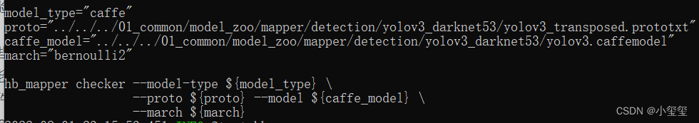

前面已经介绍了,模型验证需要利用hb_mapper checker后面跟一堆参数来对模型进行配置,下面这些就是 ./01_check.sh的主要内容。-
下面带各位来理解这些参数:
  • --model-type:我们这些模型是Caffe,所以填caffe
  • --march:旭日3派只能填bernoulli2

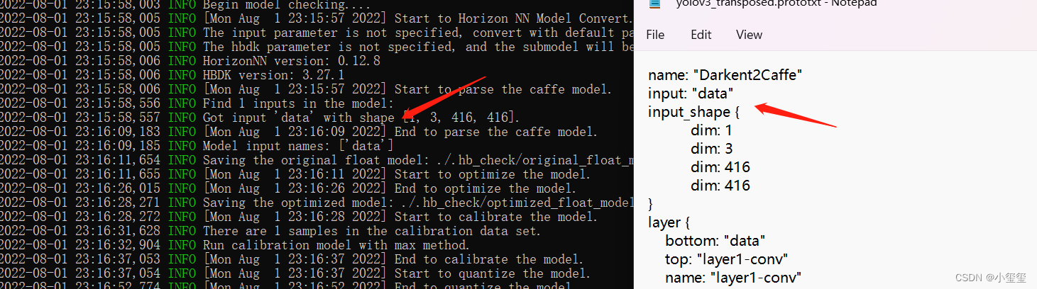

  • --proto:填prototxt文件路径,即../../../01_common/model_zoo/mapper/detection/yolov3_darknet53/yolov3_transposed.prototxt
  • --model:填caffemodel文件路径,即../../../01_common/model_zoo/mapper/detection/yolov3_darknet53/yolov3.caffemodel
  • --input-shape:这里没有指定,代码可以自动去查找(多输入的话就自己指定吧)。-

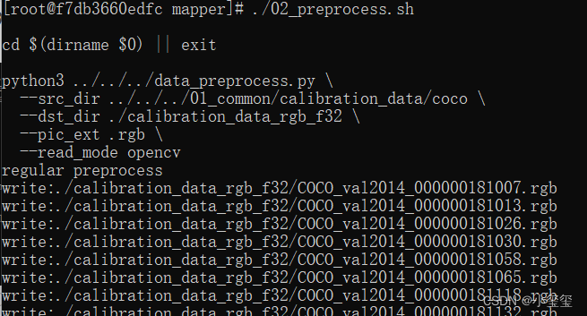

在转换模型之前需要准备校准数据,输入./02_preprocess.sh会自动从docker的open_explorer包中抽取数据。

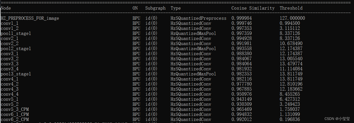

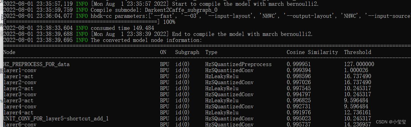

再输入./03_build.sh,输出一大堆的命令行,等待一段时间之后会输出。这里我们可以发现每一层网络都要评估一个相似度。这也是为什么要准备校准数据,因为BPU是INT8计算,所以注定会有精度损失。而且这些误差也是可以传递的,所以到后面精度是越来越低的。如果网络深度过高,也会导致整体精度的下降。-

(i) 原理解读:准备校准数据
这个过程调用了脚本./02_preprocess.sh,这个脚本核心调用的是python文件,data_preprocess.py的源码可以自行去查看。
python3 ../../../data_preprocess.py \
  --src_dir ../../../01_common/calibration_data/coco \
  --dst_dir ./calibration_data_rgb_f32 \
  --pic_ext .rgb \
  --read_mode opencv
然而data_preprocess.py并不适合初学者进行阅读,因为其兼容了太多东西,很简单的一些功能硬是写复杂了,那么就围绕这个模型,给各位缕缕校准数据到底要准备啥
首先要搞清楚,我们要准备的校准数据是什么样的: 校准数据要将图像数据按照_目标尺寸_、目标颜色(rgb or bgr等)目标排布(CHW or HWC) 进行存储。-

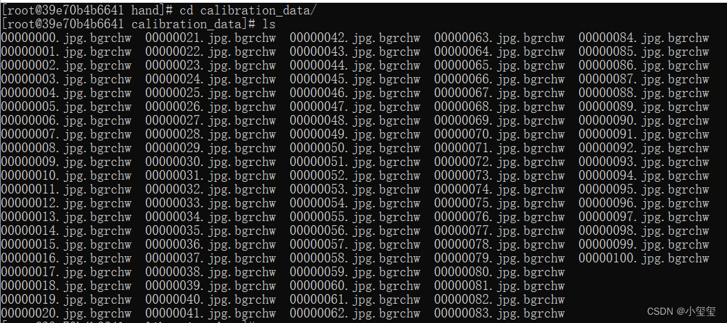

那么下面,带着这些问题进行处理,先构建一个基本处理流程:
  1. 加载一个文件夹下的所有图像地址信息。图像目录为/open_explorer/ddk/samples/ai_toolchain/horizon_model_convert_sample/01_common/calibration_data/coco
  2. 对每个图像按照校准格式进行输出。从prototxt我们知道图像的尺寸为416x416,从./03_build.sh调用的yaml文件可知图像输入格式为rgb,数据排布为CHW
  3. 将转换后的图像利用numpy.tofile函数存到目标文件夹下/open_explorer/ddk/samples/ai_toolchain/horizon_model_convert_sample/04_detection/02_yolov3_darknet53/mapper/calibration_data。你在哪转换的,就要在哪个目录存校准数据文件夹calibration_data

执行这些代码之后,在目录下,就生成了我们的校准数据-

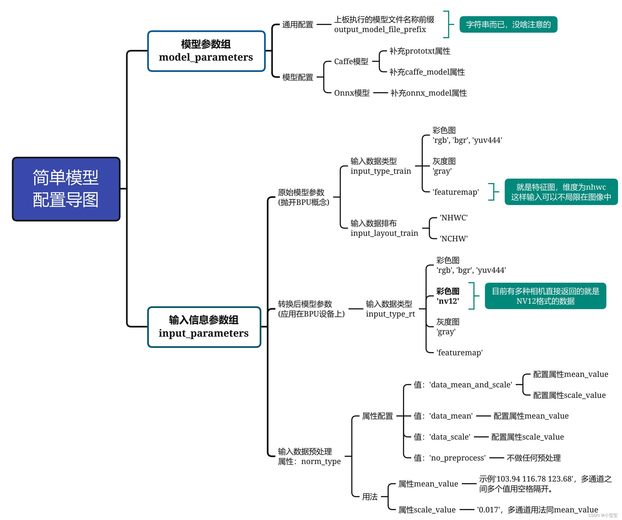

思维导图如下所示,带着这个图,请各位耐心地跟我一步步配置,仅需要配置9个即可。-
  • 模型参数组参数model_parameters配置:
  • output_model_file_prefix:给转换后的模型起个名,这里叫做'yolov3_selfyaml',注意字符串前后都要有个单引号。
  • prototxt:caffe的prototxt,这里为'../../../01_common/model_zoo/mapper/detection/yolov3_darknet53/yolov3_transposed.prototxt'
  • caffe_model:caffe的模型文件,这里为'../../../01_common/model_zoo/mapper/detection/yolov3_darknet53/yolov3.caffemodel'
  • onnx_model:删掉。因为我们用的是Caffe。
  • 输入信息组参数配置input_parameters
  • input_type_train:原始浮点模型的输入数据格式,支持多种图像格式,这里设置为'rgb'这就是前文校准模型时为什么要将BGR转为RGB)。
  • input_layout_train:从前文的prototxt可以看出,数据输入排布为'NCHW'所以在模型校准时我们将图像数据由HWC转为CHW
  • input_type_rt:模型转换后,我们期望输入的图像格式。我们在训练模型和部署模型的时候,图像输入格式是可以变的,NV12是一些相机返回的原始数据格式,作为尝试设置为'nv12'
  • norm_type:网络不可能拿原始图像数据作为输入的,一般都要进行一个归一化操作。这里用的模型对应的归一化代码为inpBlob = cv2.dnn.blobFromImage(frame, 1.0 / 255, (inWidth, inHeight), (0, 0, 0), swapRB=False, crop=False),无减均值项,只有尺度项。因此,该属性设置为'data_scale'
  • mean_value:删掉,因为网络没有均值项。
  • scale_value:尺度为1.0 / 255,因此设置为0.003921568627451

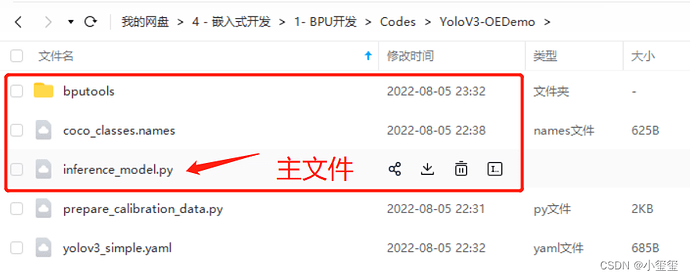

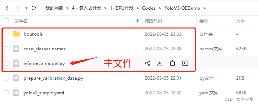

下面我给出推理一张图像的相关代码,其中我把图像格式转换,以及yolo后处理的细节封装在一个包里,相关的代码已经放在百度云(提取码:0a09 )里供大家参考。-
下面是inference_model.py的代码细节,在每个关键过程中都给出了相关的注释。-

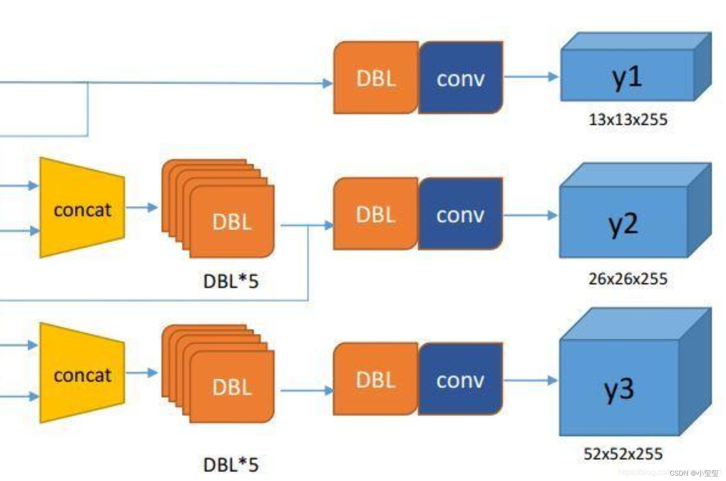

下图是yolov3网络的输出,从代码可以获知模型会输出三层,每层的维度为(1, 13, 13, 255) (1, 26, 26, 255) (1, 52, 52, 255),对着下图,可以很容易对应的是网络的哪一层。

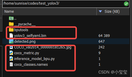

我们将下图所示的一些文件拖到旭日X3派开发板中,注意inference_model_bpu.py跟docker中是有微小的改动的。
相关代码,放在百度云的test_yolov3文件夹下。

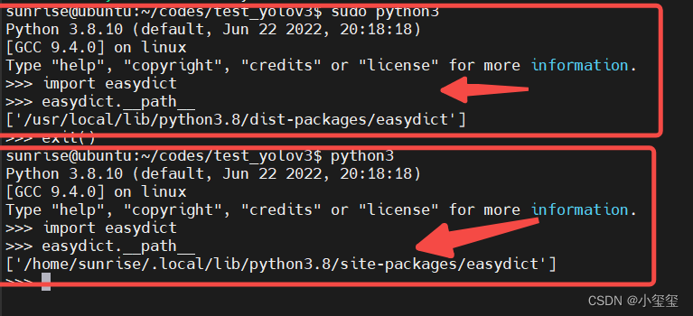

注意,在执行前要安装一些包sudo pip3 install EasyDict pycocotools,切记要加sudo,这样安装的路径不是用户目录,在运行BPU模型时候,也是必须要加sudo的

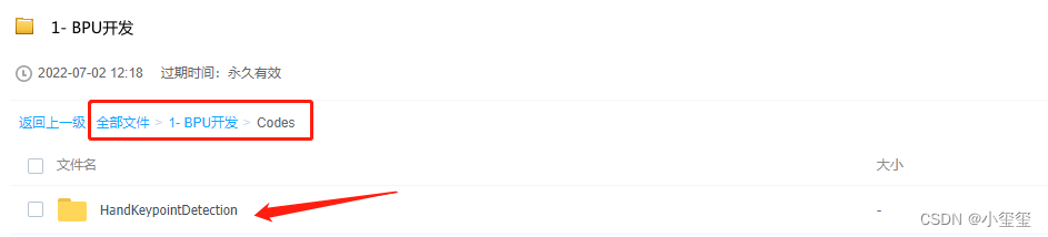

相关资料已经放在开头分享给各位的百度云里了(我把源码都放进去的目的是方便各位训练)
在转换BPU时,我们只需要对应的Prototxt和caffemodel文件,下面按照前面介绍的流程开始部署我们的模型。

前面已经介绍了,模型验证需要利用hb_mapper checker后面跟一堆参数来对模型进行配置。下面带各位来配置这些参数:
  • --proto:填prototxt文件名,即pose_deploy.prototxt
  • --model:填caffemodel文件名,即pose_iter_102000.caffemodel

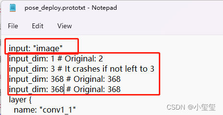

  • --input-shape:打开prototxt文件,查找input属性,可以发现模型只有一个输入,输入层的名称为image,输入图像的维度大小为1x3x368x368,那么这个参数设置就写为image 1x3x368x368

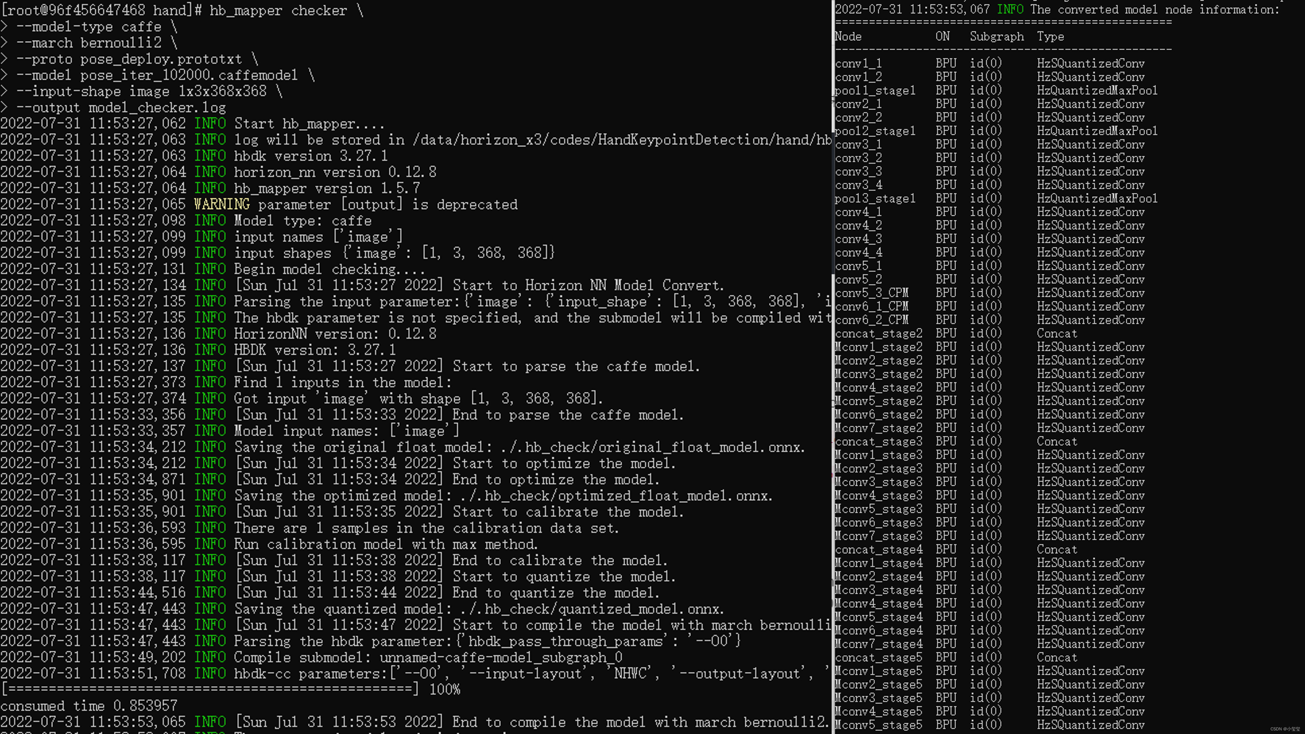

综上所述,在docker中需要输入如下指令来完成模型验证过程:
hb_mapper checker \
--model-type caffe \
--march bernoulli2 \
--proto pose_deploy.prototxt \
--model pose_iter_102000.caffemodel \
--input-shape image 1x3x368x368
输出结果如下所示,可以看到整个流程的转换状态以及每个节点是在BPU还是CPU上运行的。整个控制台的运行结果默认存在根目录的hb_mapper_checker.log中。-

(i) 配置yaml文件
根据前文的思维导图,我们要进行配置。
  • output_model_file_prefix:给转换后的模型起个名,这里叫做'handkpdet'(hand keypoint detection)。
  • prototxt:caffe的prototxt,这里为'pose_deploy.prototxt'
  • caffe_model:caffe的模型文件,这里为'pose_iter_102000.caffemodel'
  • input_type_train:原始浮点模型的输入数据格式,支持多种图像格式。我们这个模型,输入的是彩色图,考虑到opencv加载图像默认是BGR通道,因此这里设置为'bgr'
  • input_type_rt:模型转换后,我们期望输入的图像格式。我们在训练模型和部署模型的时候,图像输入格式是可以变的,NV12是一些相机返回的原始数据格式,考虑到我们测试仍然基于本地图像,因此这里仍然设置为'bgr'
  • scale_value:尺度为1.0 / 255,因此设置为'0.0039'
最终,我们的yaml文件handpoint.yaml内容为:

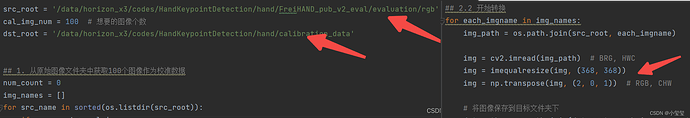

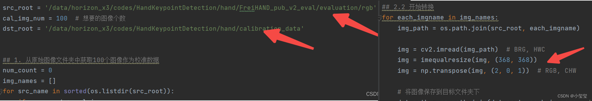

(ii) 准备校准数据
考虑到这个模型的输入只有一个,因此,准备校准数据部分的代码可以参考上一节的内容,需要修改的只有两个地方,原始数据地址,和颜色转换部分(取消了BGR转RGB的过程),数据集用的是FreiHAND_pub_v2_eval.zip,校准后的数据也放在了百度云里。
docker中,校准数据形式如下图所示,共计100张。-
(iii) 开始转换

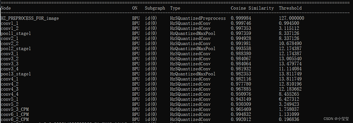

数据准备就绪,输入命令hb_mapper makertbin --config handpoint.yaml --model-type caffe开始转换我们的模型!-
等待一段时间之后,模型转换成功,从结果可以看出来,模型的损失并不是很高!!感觉有戏,(☆▽☆)。-

您好,我按照上述步骤进行到2.1.2 模型验证时,输入./01_check.sh显示以下信息
[root@a0d3b96fd7dc mapper]# ./01_check.sh
cd $(dirname $0) || exit
model_type=“caffe”
proto=“../../../01_common/model_zoo/mapper/detection/yolov3_darknet53/yolov3_transposed.prototxt”
caffe_model=“../../../01_common/model_zoo/mapper/detection/yolov3_darknet53/yolov3.caffemodel”
march=“bernoulli2”
hb_mapper checker --model-type ${model_type} \
--proto ${proto} --model ${caffe_model} \
--march ${march}
2022-08-13 21:29:58,543 INFO Start hb_mapper…
2022-08-13 21:29:58,544 INFO log will be stored in /open_explorer/ddk/samples/ai_toolchain/horizon_model_convert_sample/04_detection/02_yolov3_darknet53/mapper/hb_mapper_checker.log
2022-08-13 21:29:58,544 INFO hbdk version 3.31.1
2022-08-13 21:29:58,544 INFO horizon_nn version 0.13.9
2022-08-13 21:29:58,545 INFO hb_mapper version 1.8.7
2022-08-13 21:29:58,609 INFO Model type: caffe
2022-08-13 21:29:58,610 INFO input names
2022-08-13 21:29:58,611 INFO input shapes {}
2022-08-13 21:29:58,611 INFO Begin model checking…
2022-08-13 21:29:58,613 INFO [Sat Aug 13 21:29:58 2022] Start to Horizon NN Model Convert.
2022-08-13 21:29:58,614 INFO The input parameter is not specified, convert with default parameters.
2022-08-13 21:29:58,615 INFO Parsing the hbdk parameter:{‘hbdk_pass_through_params’: ‘–O0’}
2022-08-13 21:29:58,616 INFO HorizonNN version: 0.13.9
2022-08-13 21:29:58,616 INFO HBDK version: 3.31.1
2022-08-13 21:29:58,617 INFO [Sat Aug 13 21:29:58 2022] Start to parse the caffe model.
2022-08-13 21:29:58,869 INFO Find 1 inputs in the model:
2022-08-13 21:29:58,870 INFO Got input ‘data’ with shape [1, 3, 416, 416].
2022-08-13 21:30:10,189 INFO [Sat Aug 13 21:30:09 2022] End to parse the caffe model.
2022-08-13 21:30:10,192 INFO Model input names: [‘data’]
2022-08-13 21:30:10,606 INFO Saving the original float model: ./.hb_check/original_float_model.onnx.
2022-08-13 21:30:10,608 INFO [Sat Aug 13 21:30:10 2022] Start to optimize the model.
./01_check.sh: line 20: 22 Illegal instruction (core dumped) hb_mapper checker --model-type ${model_type} --proto ${proto} --model ${caffe_model} --march ${march}
为什么说非法指令呢,hb_mapper 工具链已经建立成功了,以下是提示信息。
[root@a0d3b96fd7dc mapper]# hb_mapper --help
Usage: hb_mapper [OPTIONS] COMMAND [ARGS]…
hb_mapper is an offline model transform tool provided by horizon.
Options:
--version Show the version and exit.
--help Show this message and exit.
Commands:
checker check whether the model meet the requirements.
infer inference and dump output feature as float vector.
makertbin transform caffe model to quantization model, generate runtime…
