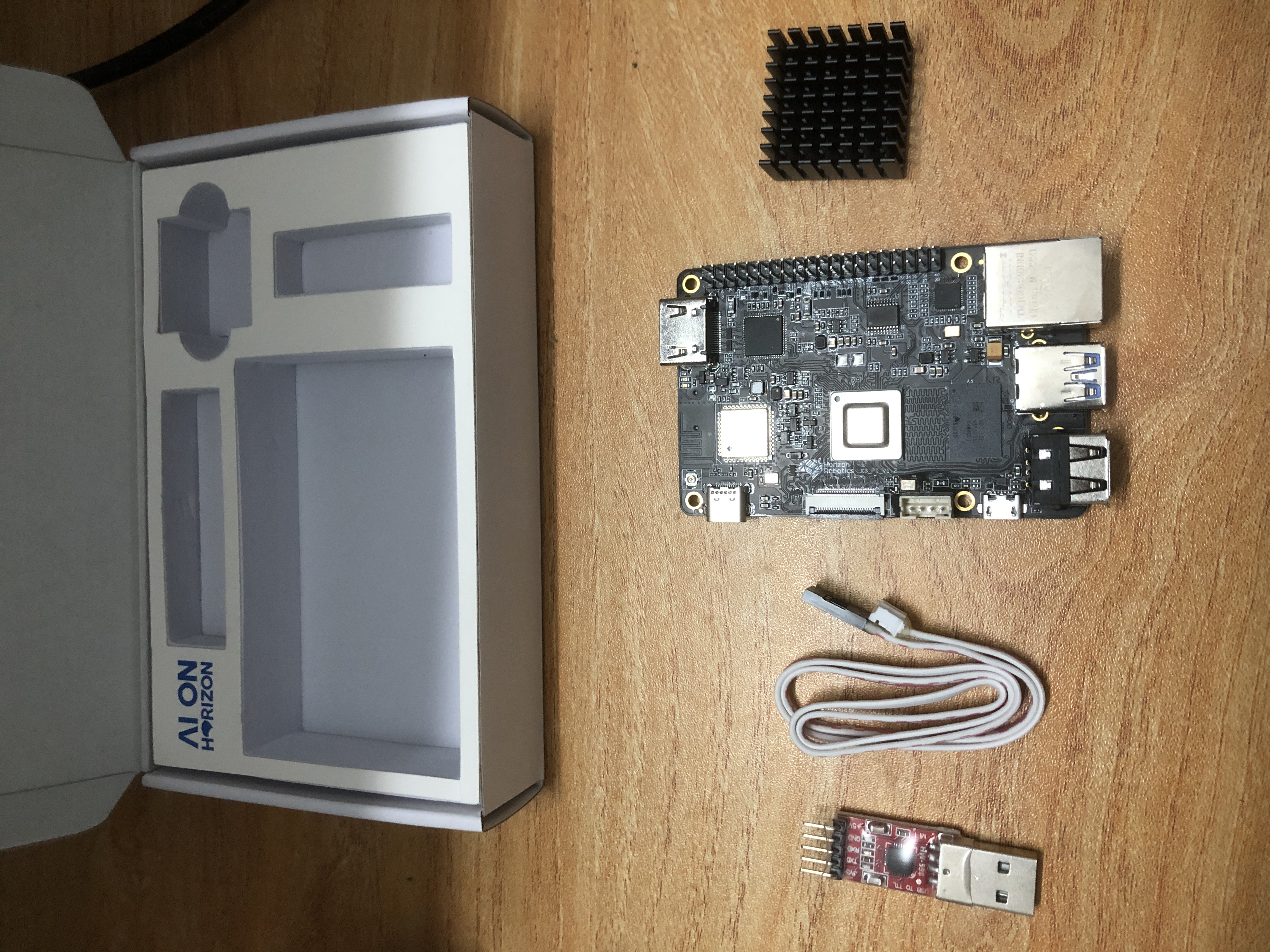

开箱的过程比较顺利,提供了开发板、串口线、散热片(可选安装)这几样,个头和树莓派差不多大小,同时兼容树莓派的40 pin引脚。
开发的内存分为2G/4G 内存版本,这次我试用的是2G版本。盒子的侧边有规格和接口介绍,以及两个二维码,方便查看在线论坛和帮助(十分贴心^^)。

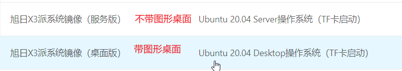

在官网的在线开发文档介绍中旭日X3派用户手册 — 旭日X3派用户手册 1.0.1 文档 (horizon.ai),发现和树莓派类似,也是将系统烧录在TF卡上,然后启动系统。系统下载地址:资源中心 - 地平线开发者社区 (horizon.ai) 这里说个小插曲,因为考虑到后续桌面的操作和图像显示,因此下载的镜像是带图形桌面的版本。建议初学者还是选用此版本,比较省心。避免有些指令不太熟悉,多花时间在搜索功夫上。

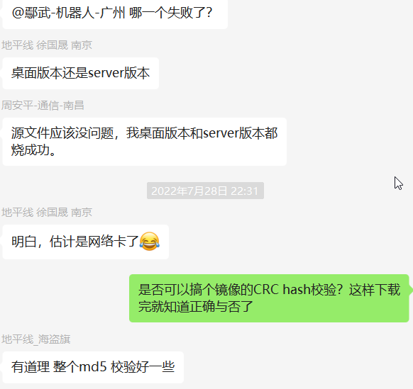

可能是下载镜像的问题,用Etcher 烧录的时候提示烧写失败,在开发者交流群经热心的网友提醒,下载备用的镜像后,烧录成功。我也向官方的小伙伴提了加入镜像校验的建议,这样下载完后要是校验和官方不一样,就不用白白烧录等几分钟才知道结果不对。

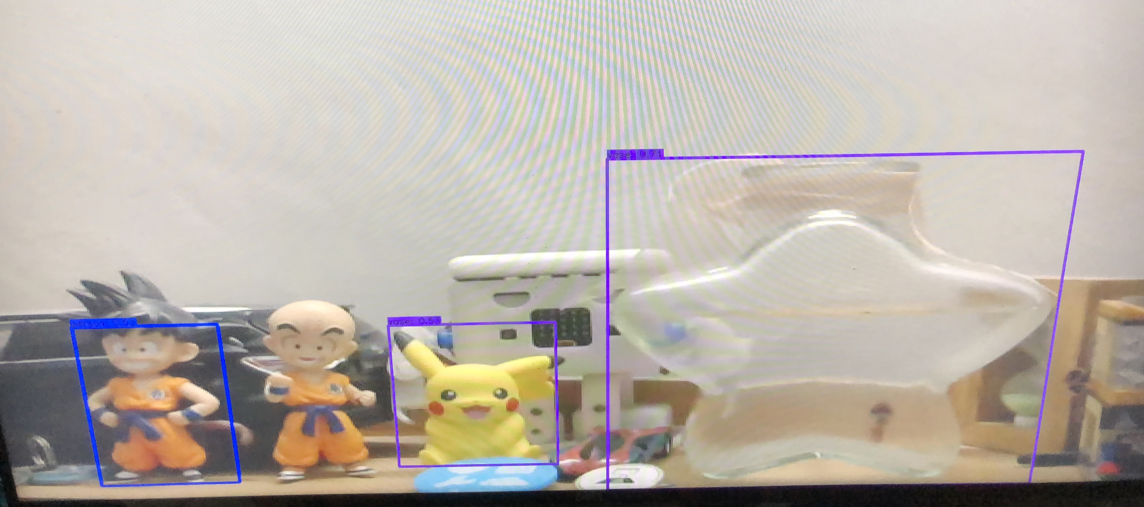

因为手头刚好有个USB摄像头,USB摄像头接开发板USB 2.0/3.0 Type A接口,(接口5和6)支持USB摄像头功能,可自动检测USB摄像头接入并创建设备节点**/dev/video8**。
这里多提一句,在1.4.4. USB摄像头AI推理这个章节中,需要注意的是,教程的输出界面是会直接盖在整个显示屏上,而且没有按键可以退出,一度我以为是我自己操作错了。在官方的讨论群中才得知此时需要通过其他手段(ssh、串口等)才能继续操作。最后无奈我就断电重启开发板了。这里就有点不太友好了,建议官方可以提前告知一下。摄像头检测效果如下,因为模型的类别不是很多,虽然检测框对了,但是类别给错了~
