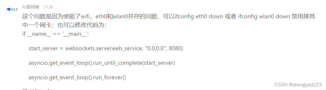

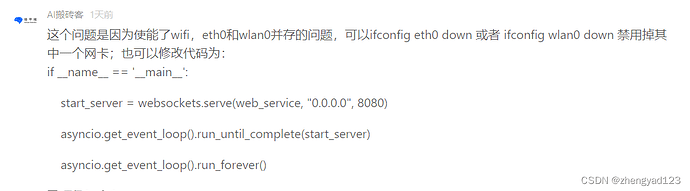

今天终于将MIPI Camera在web端显示出来了,其实很简单的事情,但是因为一个网络的问题,自己研究了好几天,查遍了论坛所有帖子,最后还是在地平线专家们的指导下,发现问题所在。-

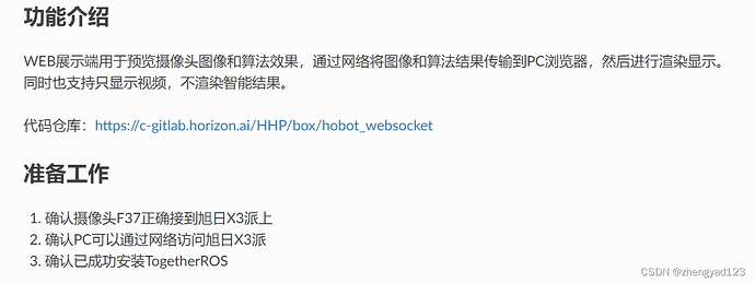

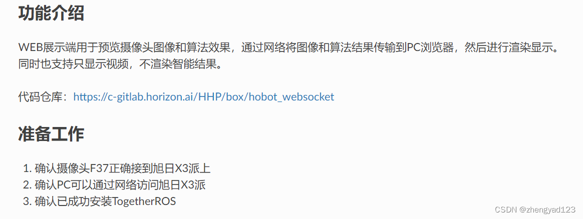

想要在web端显示,需要以下准备工作。
一,确认摄像头F37正确接到开发板上。

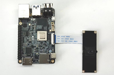

以JXF37摄像头模组为例,安装完成后如下图:-
安装完成后,用户可以通过i2cdetect命令确认模组I2C地址能否正常检测到。如检测不到,用户需要检查FPC排线连接是否正常。

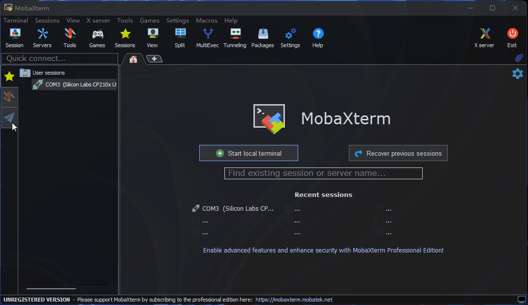

终端软件-
目前常用终端工具有PuttySecureCRTMobaXterm等,用户可根据自身使用习惯来选择。不同工具的端口配置流程基本类似,下面以MobaXterm为例,介绍新建SSH连接过程:
  • 打开MobaXterm工具,点击Session,然后选择SSH
  • 输入开发板IP地址,例如192.168.1.10
  • 选中specify username,输入sunrise
  • 点击OK后,输入用户名、密码即可完成登录

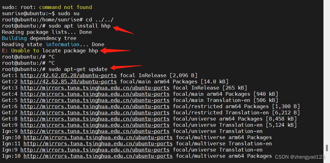

**注意:**安装软件时,执行命令sudo apt install hhp,出现如下错误:
E: Unable to locate package hhp
解决方法:
sudo apt-get update 就好了

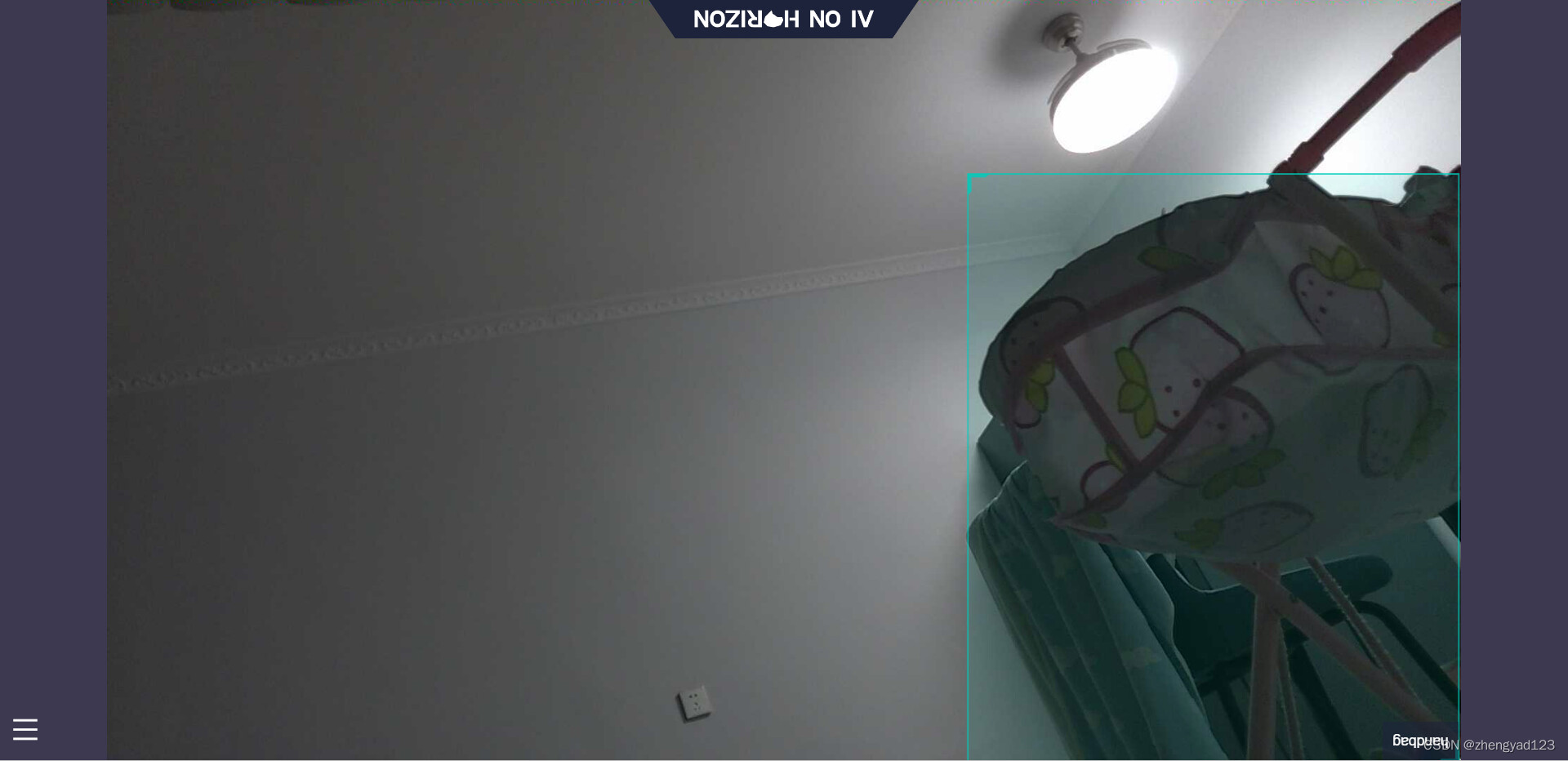

四,准备完成,开启程序
启动 web_service 服务
在使用 web 展示之前,确保板子与个人PC机处于同一网段,并且PC可以访问板子的IP。
执行如下命令启动web service
cd /app/ai_inference/05_web_display_camera_sample/
sudo sh ./start_nginx.sh
sudo python3 ./mipi_camera_web.py

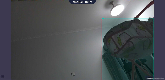

2022/08/08 20:43:17.561 ERROR [x3_cam_init][0139]x3_vin_init failed, -1-
解决方法:
重新启动程序,显示成功
