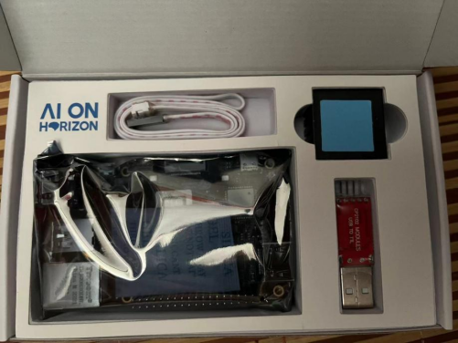

很荣幸能够参与到地平线的旭日X3派的开发板试用体验活动中,在通过申请的两天后就收到了套餐板,如图所示含有开发板一块、USB转TTL转换器一块、三口杜邦线一条以及一块散热片,总的来说还是蛮不错的,比较遗憾的是没有配备内存卡,众所周知,开发板之没有内存卡正如西方不能没有耶路撒冷。

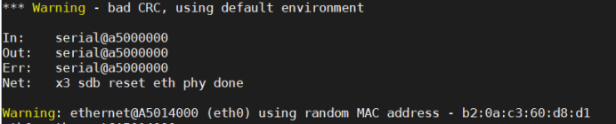

果然不出所料,事情并没有想象中的顺利,出现了如下错误:
在网上查找相关问题的解决方案并照着摸索之后,发现还是没有解决问题,后面又尝试重新烧录系统,包括桌面版也尝试过之后,发现还是不能解决问题,怀疑是内存卡的问题。
不得已,最后掏出了祖传树莓派的tf卡,烧录、开机、串口登录,行云流水。

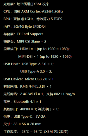

浅贴一下X3PI的参数:
值得注意的是这个等效算力5TOPS,这可是树莓派所没有的,而且在如今树莓派4b(2G668,4G758)的大前提下,旭日X3PI(2G499,4G549)的价格也算是蛮香的。
