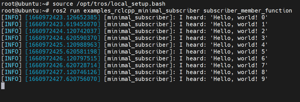

你好,麻烦确认下TogetherROS 是否安装成功,在手册的安装章节有简单使用pub,sub验证的说明。
pub,sub正常

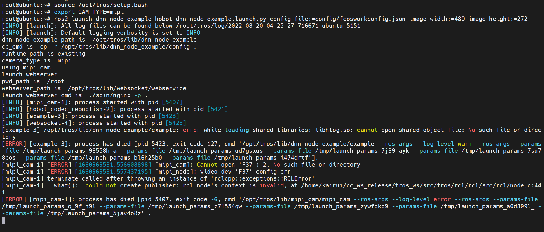

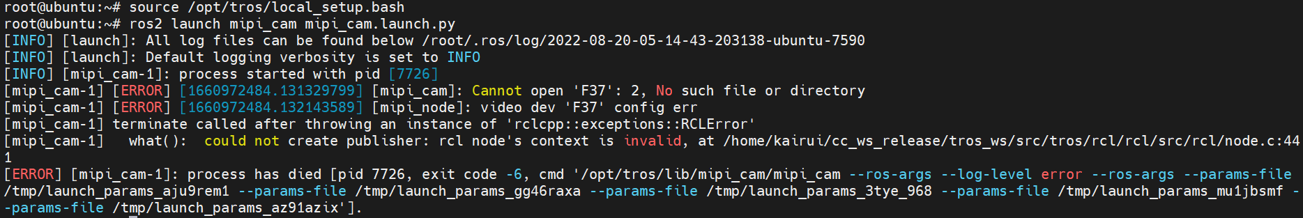

采集图片失败

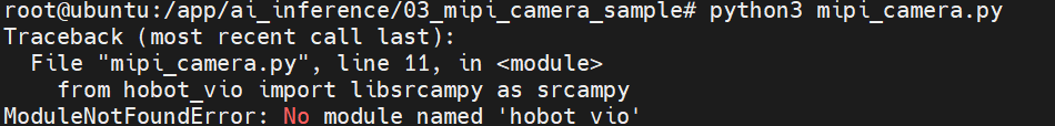

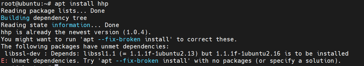

补充一下,我原先是可以采集图片的,也可以打开F37,但是后来执行了apt full-upgrade命令,然后就显示F37打不开了,运行ai_inference中的mipi_camera.py示例,会显示没有hobot_vio
重装系统镜像后解决
