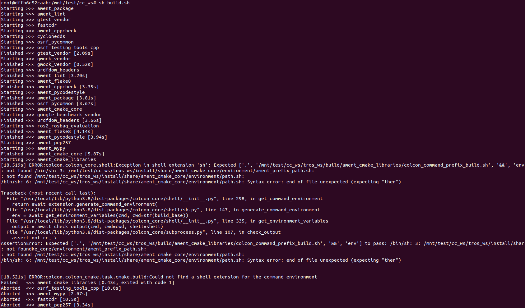

在docker中编译togetherRos出现以下错误:

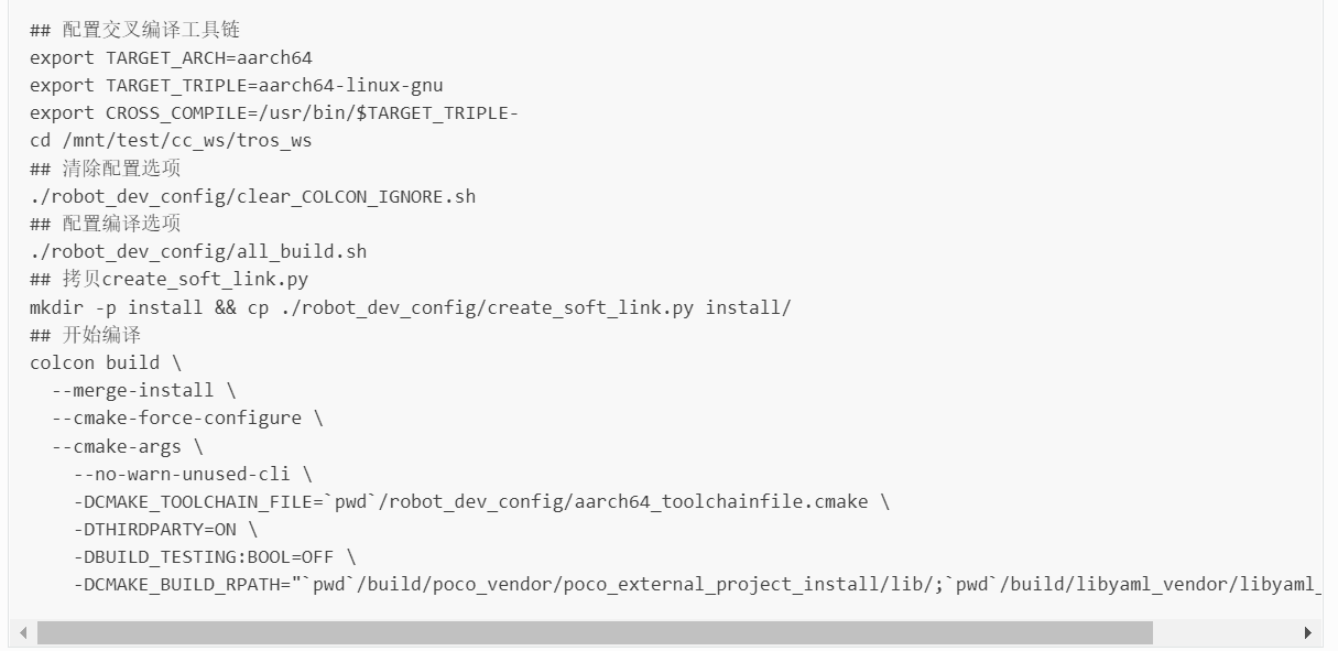

build.sh的内容为:
src中的文件是在windows下执行的vcs-import src < ./robot_dev_config/ros2.repos ,然后复制到了docker内,其中rclcpp拉取不下来,使用了git clone Sign in · GitLab

会有影响,可以手动git clone -b 制定到对应的tag
您好,请问有影响指的是在windows拉取然后复制有影响,还是使用git clone拉取rclcpp有影响呢
这块可能是网络不稳定,可以手动使用git clone -b 指定到对应的tag。 vcs import的时候可以关注下是否有红色打印或者 E, 有的话说明有repo没有成功拉取。会影响到编译。
