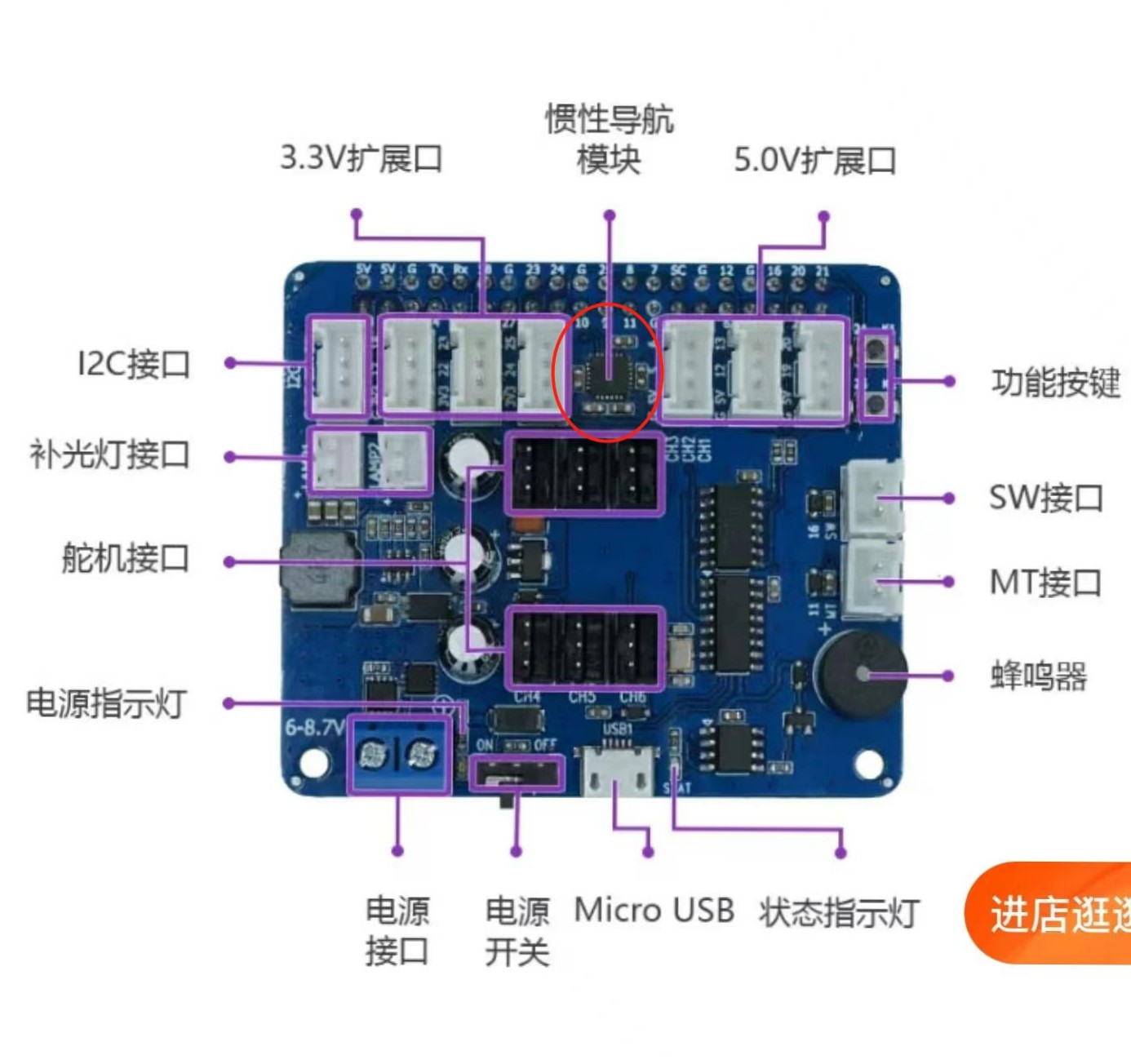

那么我今天介绍一下基于MPU6050角度传感器模块使用的方法。使用的MPU6050模块集成在fashionstar舵机控制板上,十分方便,将板子插在X3派的40pin引脚上就能使用。MPU6050模块如下图所示:
下面我们开始使用MPU6050模块,插上fashionstar舵机控制板并开机后,需要先安装几个依赖库:

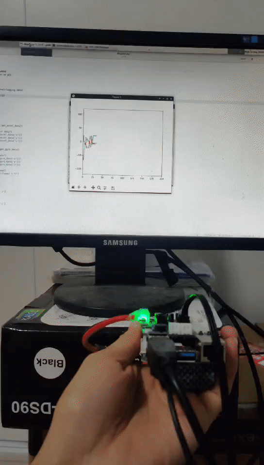

但是这样的数据缺少了可视化功能,无法知道是否精确,我们运用X3派自带的matplotlib库,对数据进行图像绘制(这里仅绘制x,y两个轴的角度):

得到的效果:
可以看到,结果还是较为准确的,实时性也相对较高。以上就是MPU6050模块在X3派上使用的方法,谢谢观看!
