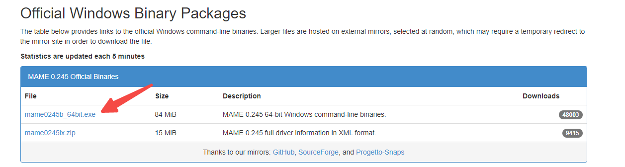

下载MAME:MAMEdev.org | Home of The MAME Project。
如果是window就从这个目录下载

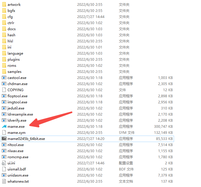

下载之后需要先解压。解压完成之后就能看到启动程序了。

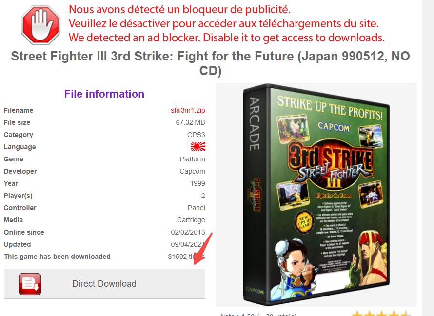

现在,我们已经搞定了模拟器,还需要有游戏的roms才能运行,大家可以自行在网上找各种资源,我提供一个街头霸王的地址:Rom Street Fighter III 3rd Strike: Fight for the Future (Japan 990512, NO CD) - CPS3 。直接下载:

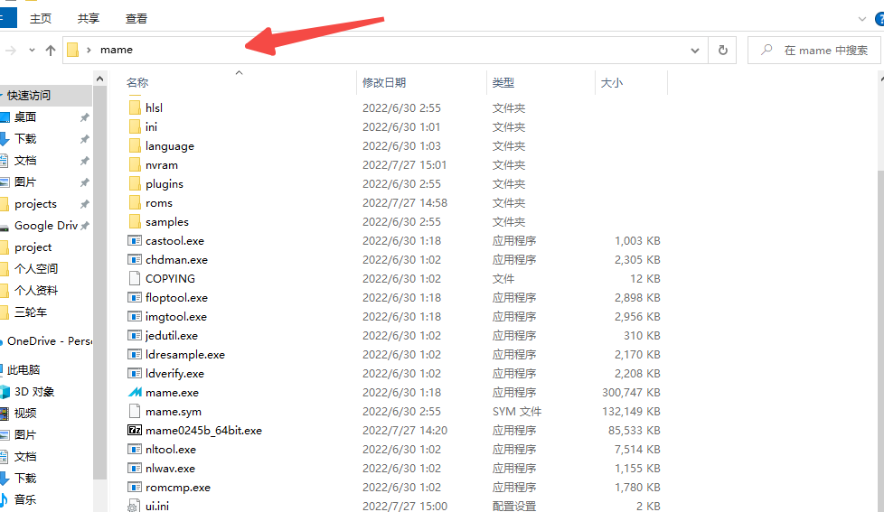

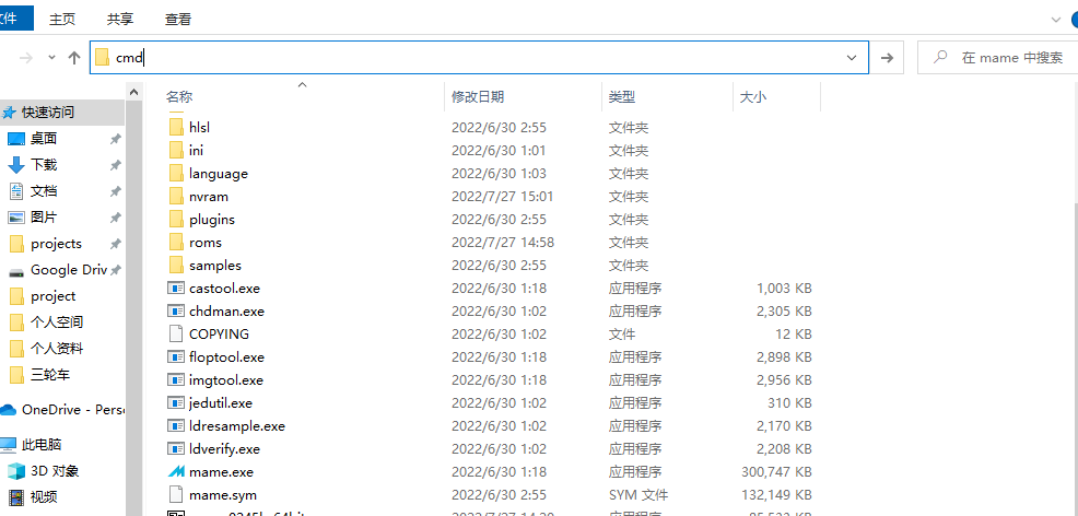

下载之后,将下载的zip文件直接放到刚才解压出来文件夹下面的roms下面。 接下来,在你刚才解压出来的文件夹目录下,在地址栏输入cmd,回车。
在弹出的命令行里,输入“mame -keyboardprovider win32 sfiii3nr1”,即可启动游戏了。

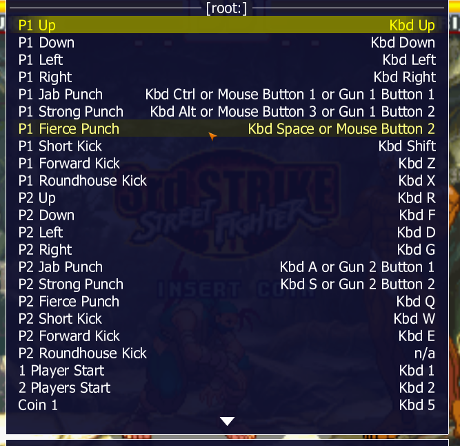

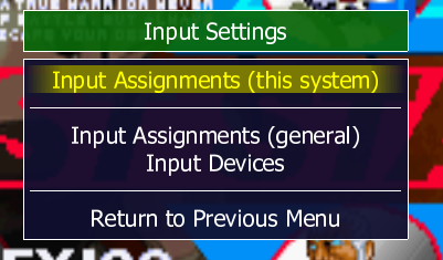

查看操控按键的信息,可以按下按键,弹出设置界面。选择(双击或者回车)Input Settings,Input Assignments(this system),就可以看到所有的按键介绍,例如kbd up就是键盘的向上按键。修改某个按键,双击或回车,然后输入新的按键即可。
这里有一点需要注意,游戏默认的按键和代码中给的按键有部分不同,需要提前修改。 按照以下对应关系修改按键。

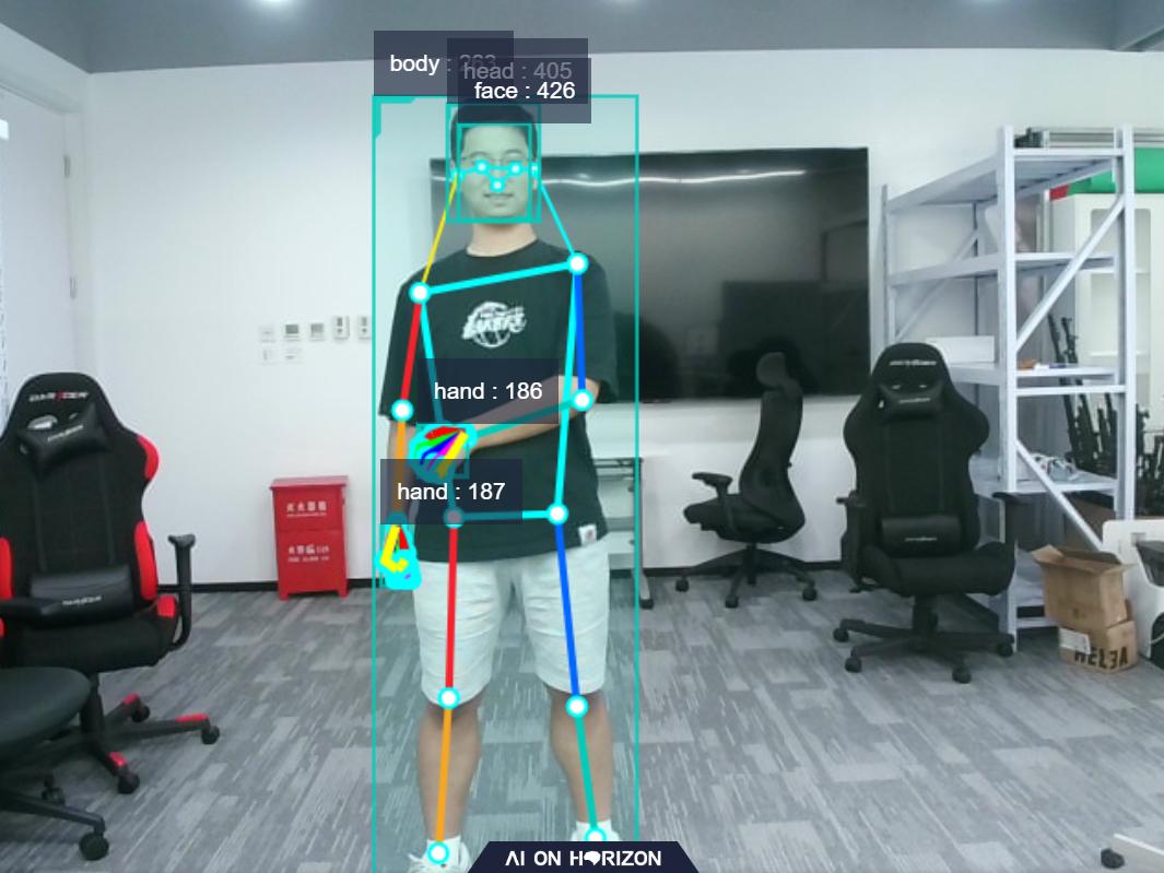

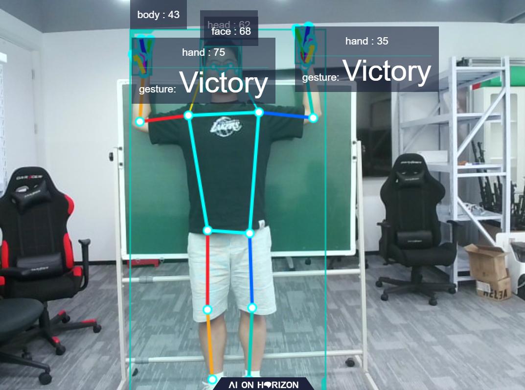

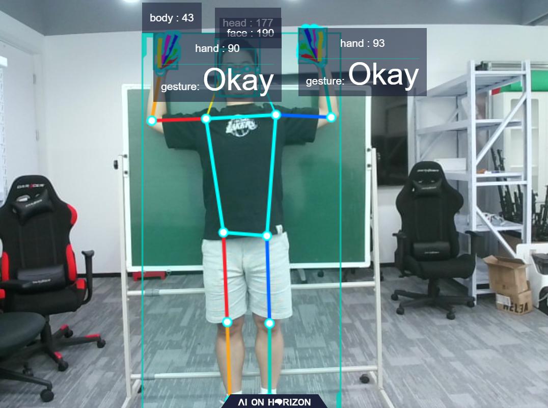

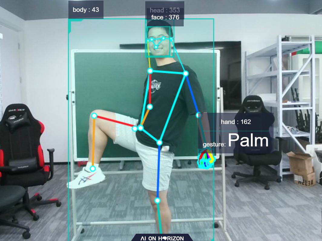

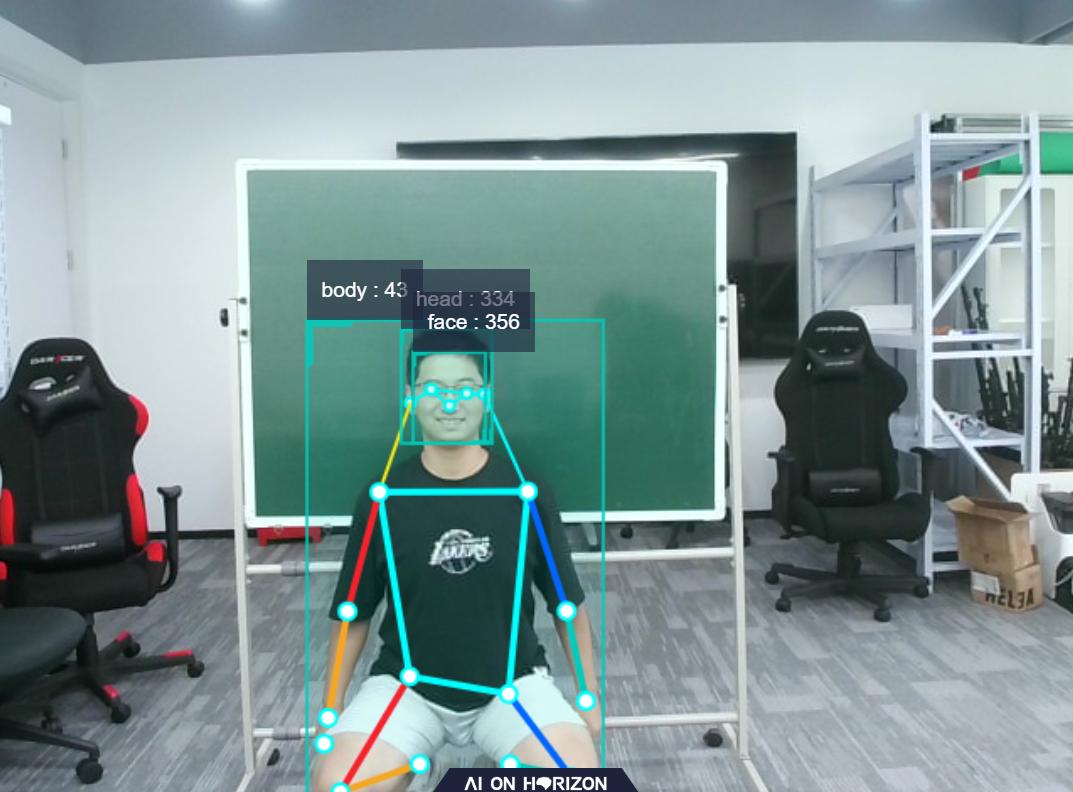

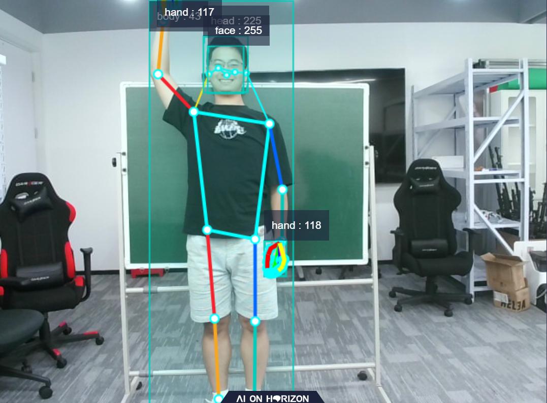

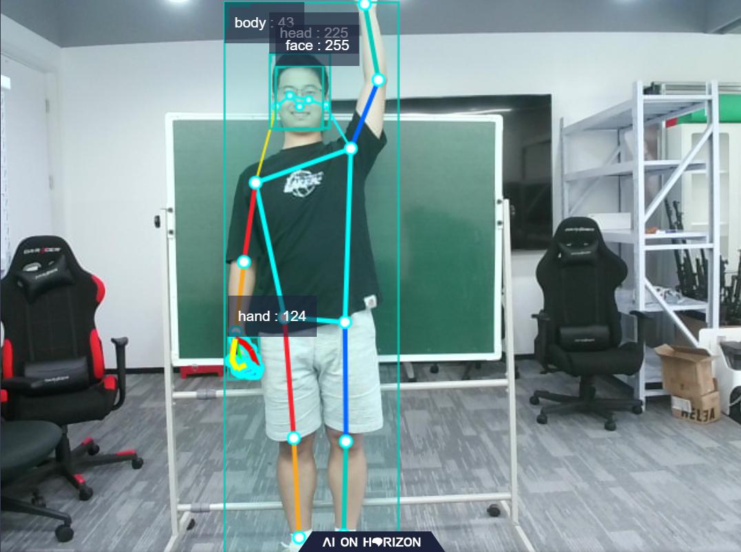

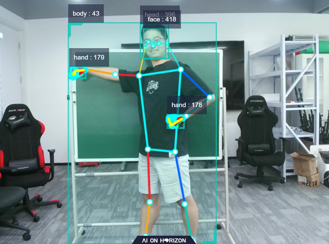

1.3 X3派能运行人体检测代码
由于街头霸王游戏动作太过于激烈,所以对人体骨骼检测的实时性要求也很高,目前市面上能做到又准确、又实时、价格也便宜的,就地平线的x3派,不多说,直接开搞。
首先,先确保你有一块x3派,以及摄像头(最好是usb的,线比较长一点,使用usb相机作为手势识别输入教程见:手势识别算法使用usb相机替换mipi相机)。
其次,安装了地平线机器人开发平台的软件包(HHP),能够跑起来4.2章节的《手势识别》:机器人平台用户手册 ‒ 地平线机器人平台用户手册 1.0 文档
最后,请将这个python文件下载到你的x3派上。其中,第11行的ACTION2KEY 一定要和1.1章节的游戏控制保持一致,否则发送的按键不被识别。

二 使用操作
总共三步:
①在window电脑端,运行1.2章节下载的python文件(ip查询:在cmd命令行输入ipconfig,找到你的ip地址) :
python3 your_python_file --ip your_ip
②启动1.1章节下载的游戏(启动之前,一定要先设置输入法为英文模式),游戏启动命令如下:
③在x3派上,先启动手势检测的示例,然后在另外一个终端运行1.3章节的python脚本(注意!!ip地址是你的Windows电脑的ip地址,与第一步地址一样)。
python3 your_python_file --ip your_remote_computer_ip
三 手势说明
投币:
开始(start):
上 or 跳:
下 or 蹲:
踢腿:
出拳:
