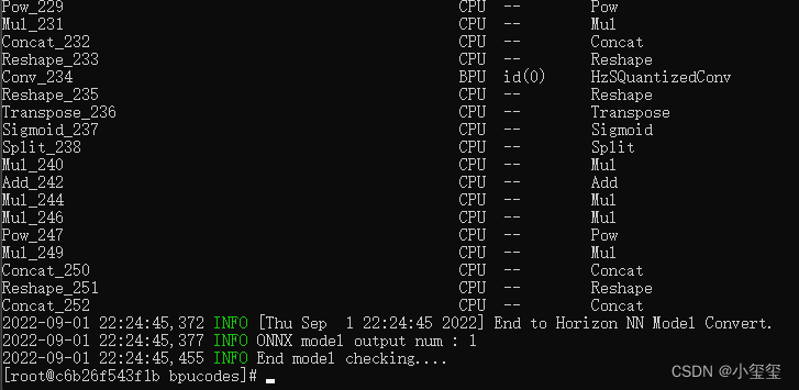

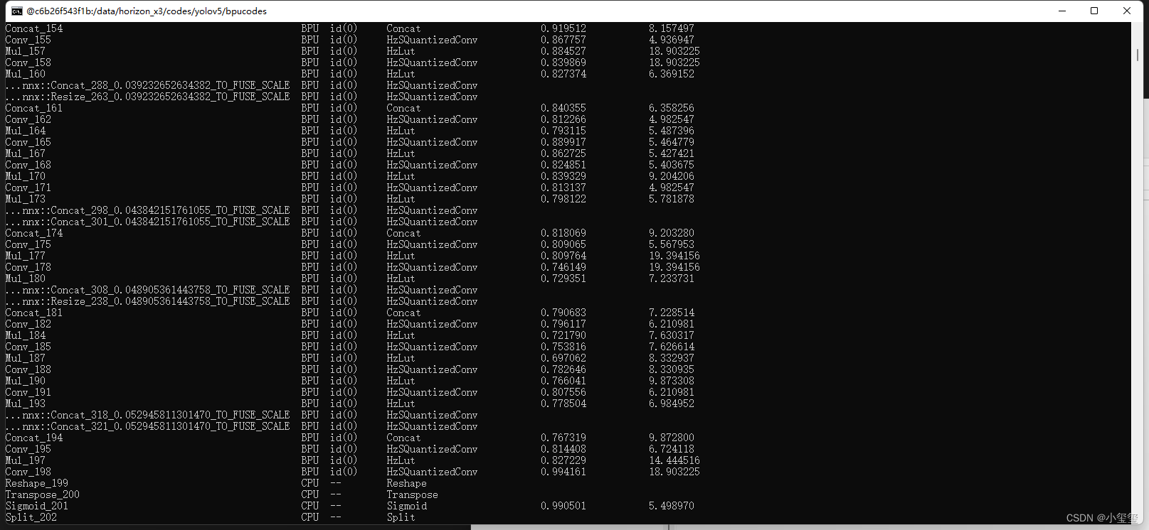

  • 代码版本我应该和官方使用的不一样,X3P给的官方测试时间是_45ms_左右,但我转换模型时候,发现有较多的层跑在CPU,导致推理时间多很多。

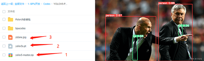

下载百度云中提供的文件,按照如下流程操作:
  1. 解压yolov5-master.zip。
  2. 将zidane.jpg放到yolov5-master文件夹中。
  3. 将yolov5s.pt放到yolov5-master/models文件夹中。
  4. 进入yolov5-master文件夹,输入python .\detect.py --weights .\models\yolov5s.pt --source zidane.jpg,代码会输出检测结果保存路径,比如我的就是Results saved to runs\detect\exp9,检测结果如下所示。-

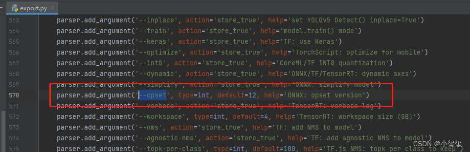

转换的时候,一定要清楚一点,BPU的工具链没有支持onnx的所有版本的算子,即当前BPU支持onnx的opset版本为10和11。错误的opset在模型检查阶段就无法通过,在后面我给各位展示转换失败的结果。
# 错误的转换指令
python .\export.py --weights .\models\yolov5s.pt --include onnx
# 正确的转换指令
python .\export.py --weights .\models\yolov5s.pt --include onnx --opset 11

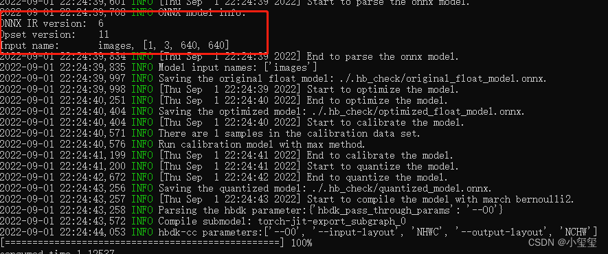

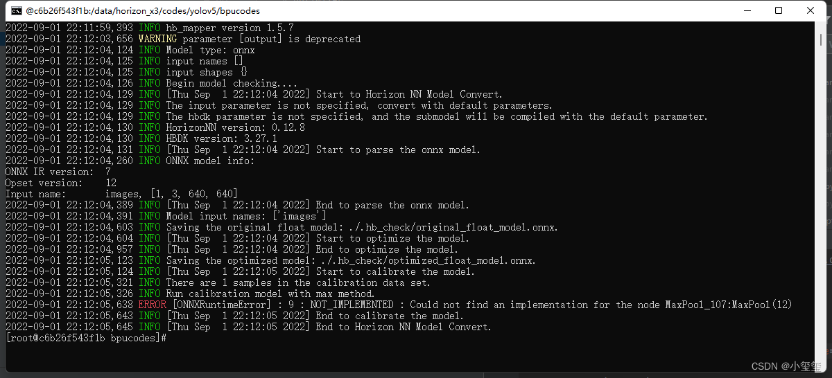

2.1 模型检查
模型检测的目的是检测有没有不支持的算子,输入指令hb_mapper checker --model-type onnx --march bernoulli2 --model yolov5s.onnx,开始检查模型,显示如下内容表示模型检查通过。(我们可以发现网络的后端部分存在一些层是运行在CPU上的,这会导致耗时多一些)-

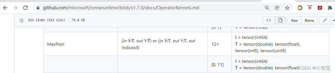

前面提到了,在pt转onnx时,要–opset 11,而我最开始转换的时候,是没有指定的,下面说一下我是怎么找到问题的(这部分为题外话,想继续下一步的话,直接跳2.2节)

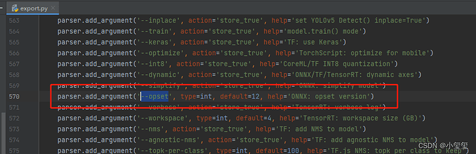

我最开始利用python .\export.py --weights .\models\yolov5s.pt --include onnx来转onnx,结果发现在BPU的OE工具链里,hb_mapper checker检查不通过,显示如下错误。-
谷歌搜到了onnx支持的算子信息https://github.com/microsoft/onnxruntime/blob/main/docs/OperatorKernels.md,在我这个docker里面,onnx库的版本为1.7.0,发现MaxPool实际上是支持的啊,为啥不通过,结果我发现后面的数字8,11,12,才想起来这个是不是还要指定opset 呀。-
然后,我在yolov5的export.py文件里,发现opset默认是12,难怪不通过,最后问了晟哥,得到支持的版本,最终在指令中增加--opset 11,来生成onnx,这样就通过了。-

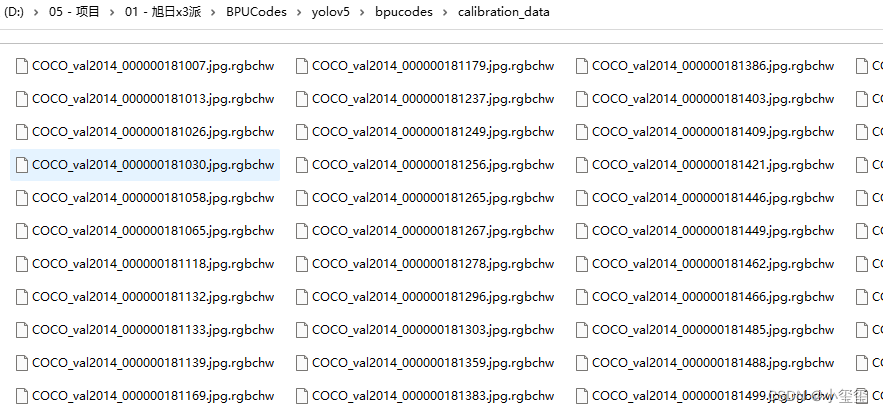

2.2 准备校准数据
校准数据的代码参考[BPU部署教程] 一文带你轻松走出模型部署新手村中的yolov3的校准代码,整体没有太多改变,主要修改了如下两个地方(代码我放百度云了,跟前面的博客内容重复度太高)。
# 修改输入图像大小为640x640
img = imequalresize(img, (640, 640))
# 指定输出的校准图像根目录
dst_root = '/data/horizon_x3/codes/yolov5/bpucodes/calibration_data
输入prepare_calibration_data.py可以得到校准数据-
其实在上一节模型检查过程中,log信息已经输出网络输入的图像维度了,我也是直接用这个。-

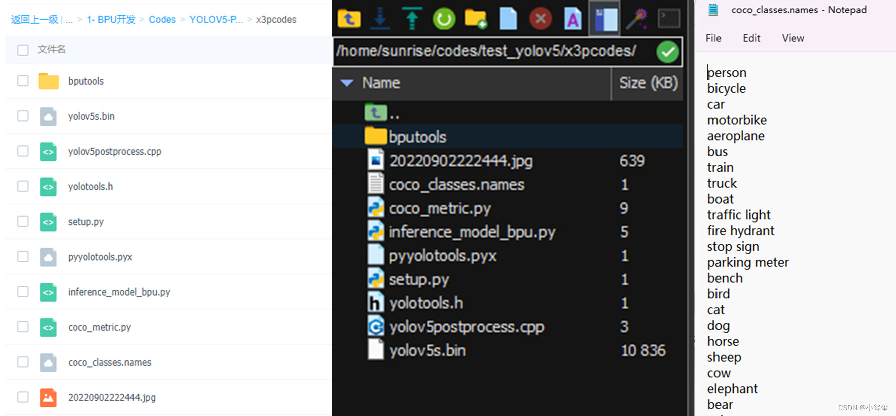

3.1 文件准备
下载百度云的文件,拷贝到旭日X3派开发板中,其中yolov5s.bin就是我们转换后的模型,coco_classes.names仅用在画框的时候,如果用自己的数据集的话,参考coco_classes.names创建个新的名字文件即可。
输入sudo apt-get install libopencv-dev安装opencv库,之后进入代码根目录,输入python3 setup.py build_ext --inplace,编译后处理代码,得到lib/pyyolotools.cpython-38-aarch64-linux-gnu.so文件。

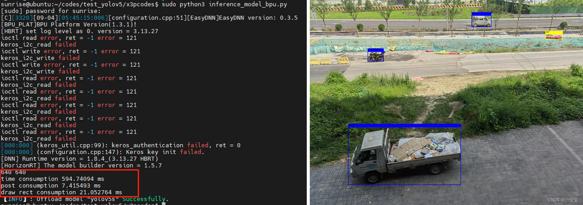

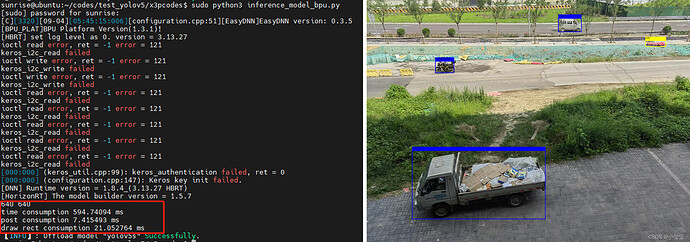

输入sudo python3 inference_model_bpu.py,推理结果保存为res.png,相关结果如下所示,可以看出,后处理部分耗时为7ms,C++和Python混编有效提升了代码的运行速度。-

上一个部署教程,主要是介绍如何利用Caffe来部署模型,这个部分,就是利用ONNX来部署。后续如果自己基于这个代码进行修改的话,也可以按照这个教程对自己的模型进行量化上板。
此外,X3派作为个嵌入式板子,学会开发C++是非常重要的。但我个人认为所有的任务都是C++是不现实的,我们可以利用Python高效完成项目开发,对其中耗时较高的,封装C++即可。
PS:各位千万不要被推理耗时吓到了,感觉耗时太高了,因为这个版本的模型转换时候,后面一堆层是跑在CPU上的,各位在设计自己的网络的时候也要注意下哈。

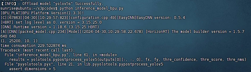

改了一下类别数就弹这个 数据是 (1,25200,10,1)

root@ubuntu:/userdata/dev_ws/src/first_opencv/first_opencv# python3 inference_model_bpu.py
[C][5493][03-24][21:24:31:607][configuration.cpp:49][EasyDNN]EasyDNN version: 0.5.4
[BPU_PLAT]BPU Platform Version(1.3.3)!
[HBRT] set log level as 0. version = 3.15.25.0
[DNN] Runtime version = 1.18.6_(3.15.25 HBRT)
[A][DNN][packed_model.cpp:234][Model](2024-03-24,21:24:31.844.171) [HorizonRT] The model builder version = 1.5.7
640 640
time consumption 205.048934 ms
File “inference_model_bpu.py”, line 58, in
class_ids, confidences, boxes = yolotools.pypostprocess_yolov5(outputs[0][:, :, 0], fx, fy, thre_confidence, thre_score, thre_nms)
TypeError: cannot unpack non-iterable NoneType object
【INFO】: Offload model “barrier” Successfully.
我用自己的Bin文件,为什么一直报错
用百度网盘里面的就没问题。
