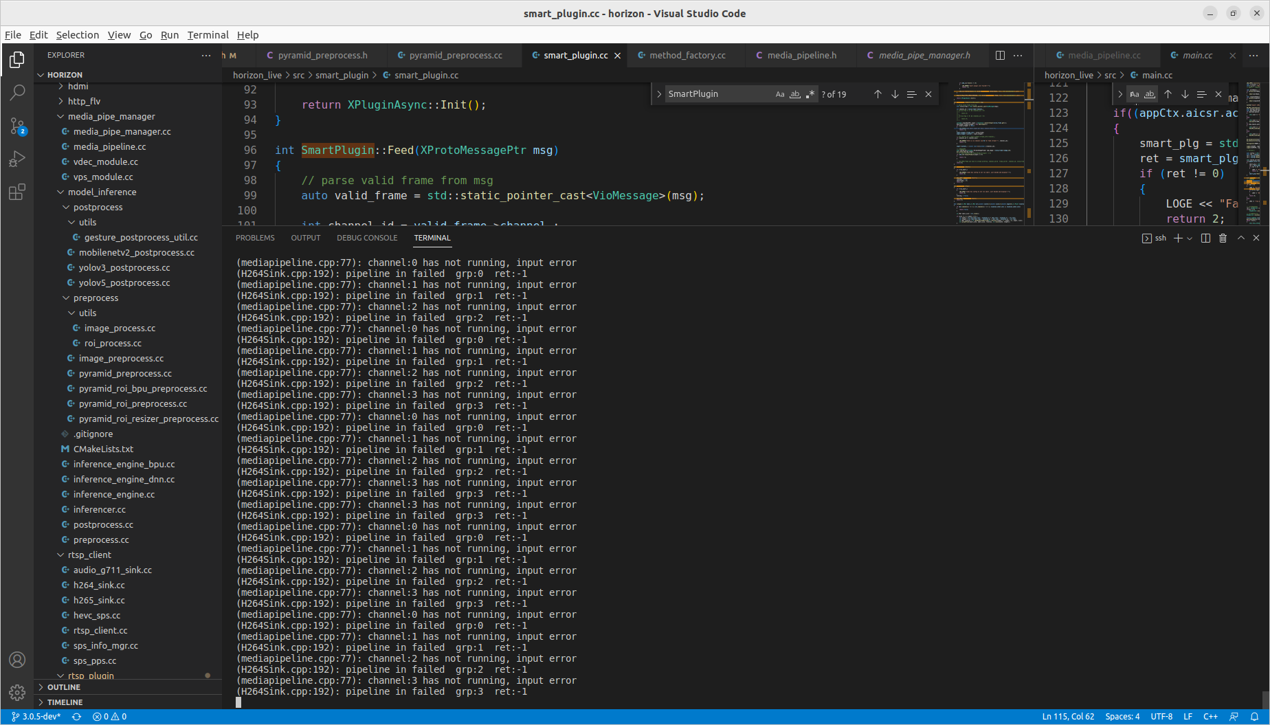

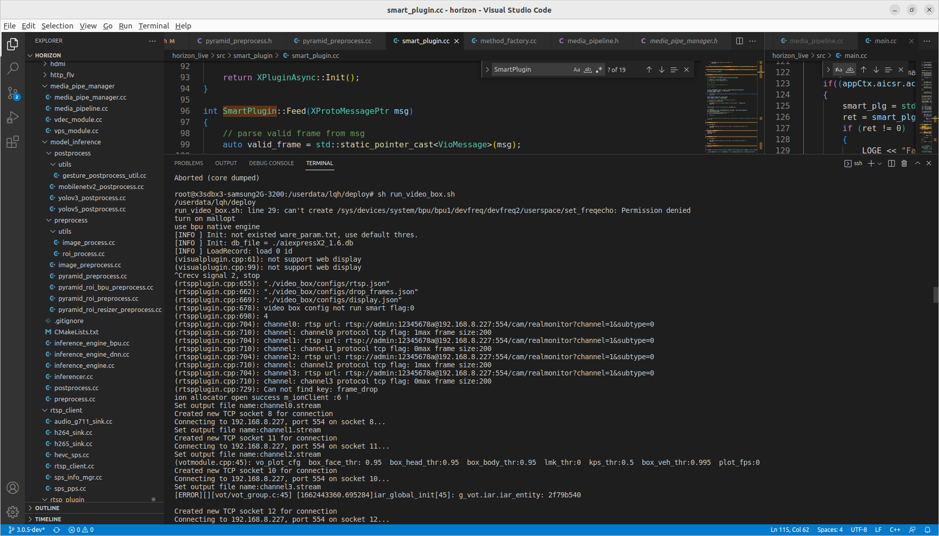

2.运行 bash build_and_deploy.sh生成deploy文件夹,拷贝deploy至开发板
3.更改deploy/video_box/config/rtsp.json 中的 rtsp-url为自己的rtsp地址
报错如下:
不知道是否我配置有误。
单纯靠截图上面的信息不太好判断是哪里出错了,但是可以肯定的是解码器或者vps初始化失败了,然后导致mediapipeline初始化失败。是否贴一下完整的log?
另外,也可以加点打印确认一下初始化解码器和vps模块的参数是否正确
