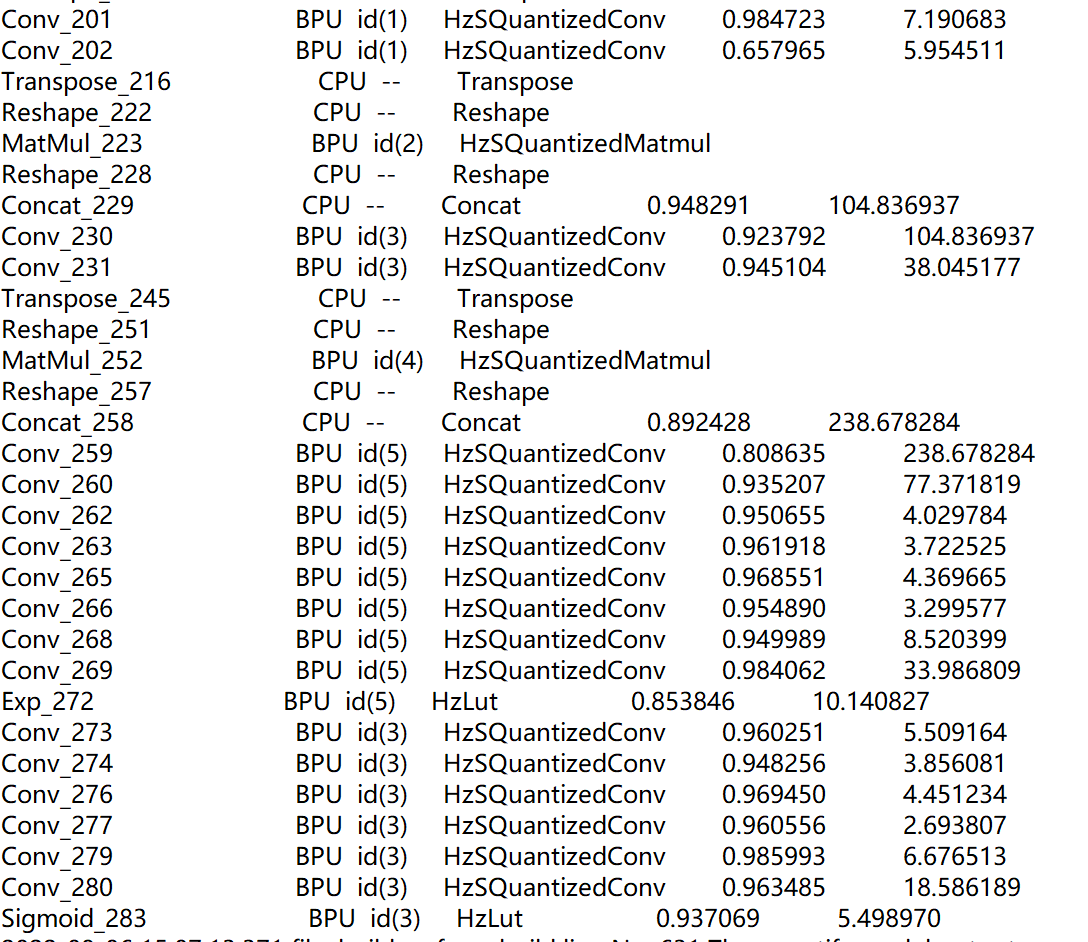

我在对一个单目标跟踪模型进行转换,转换的过程中并没有报错,node_similarity也比较正常,但是在上板验证时,模型的输出不正确,我反复检查的模型的预处理,校准数据的预处理,模型的后处理代码等,均为找到出现问题的原因,希望能帮我找一找可能存在的问题

转换前的onnx模型是没有问题的,量化后的onnx模型我没有在docker中进行测试,因为预处理和后处理代码是自己写的,测试的话需要费一些时间,所以直接用bin模型在开发板上做了测试,正常来说,量化后的onnx模型应该与bin模型的输出是一致的吧?
您好,我在docker中对量化后的onnx模型也做了测试,我直接比较了模型输出的featuremap,发现与原始onnx模型的输出相比,cls是非常接近的,但是bbox的输出差距非常大,从转换后的日志文件来看,从conv_202到Exp_272,是bbox分支的一些层(您可以打开附件中的onnx模型查看),这些层的node similarity都比较低,是不是说明这一分支在转换过程中损失了很多精度,而且similarity是在Conv_202这一层突然下降的,之前的相似度都在0.98以上。同时,我还发现,模型上板运行之后,输出的cls分支与量化的onnx模型输出的值差距也比较大,不知道这是什么原因造成的
