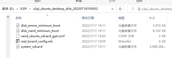

1. 从地平线开发者社区,下载旭日X3派系统镜像,解压提取system_sdcard.img文件

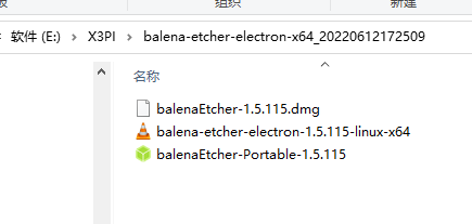

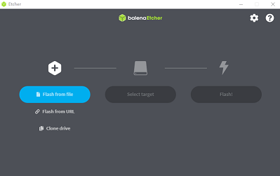

2. 下载SD卡烧录工具, balenaEtcher-Portable-1.5.115
3. 烧写系统:system_sdcard.img

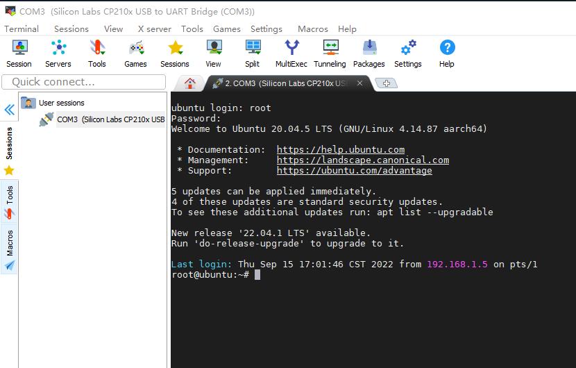

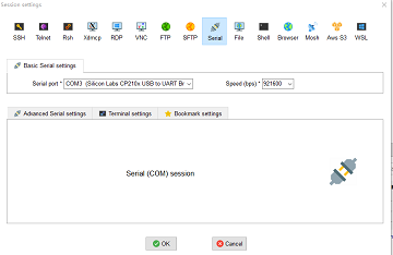

打开MobaXterm,选Session ->Serial
如图 填入串口号->波特率->ok
输入用户名,密码:root,
回车:
