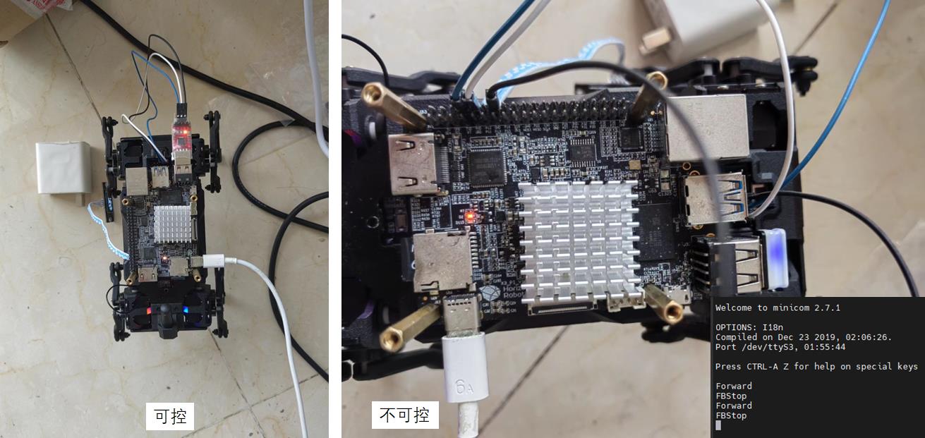

1 将x3p的串口连电脑,测试RT没问题
2. 将机器狗的串口连电脑,测试RT也没问题
3. 将usb转ttl接在x3p上,与机器过测试RT也没有问题(下图左)
但是
将x3p的串口,和机器狗的串口,连在一起,能读到机器狗发送的数据,但无法往机器狗里面写入数据。
下图2是接线方式,图2右下角,表示可以接收到机器狗的消息。
但是

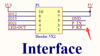

这边也遇到了相同情况,有时能发不能收有时能收不能发
确认下机器狗的uart电平范围是多少。X3派40pin 高电平是3.3V
如果电平不一致的话,
为啥我拿咱们的x3p提供的usb转ttl模块,都能用呀。
如果模块电平是5V的话,是不是有可能能把硬件烧了??
我问了下官方,是3.3V
这么古老的问题被你翻出来了hh,我当初最终解决办法就是买了个usb转ttl。
