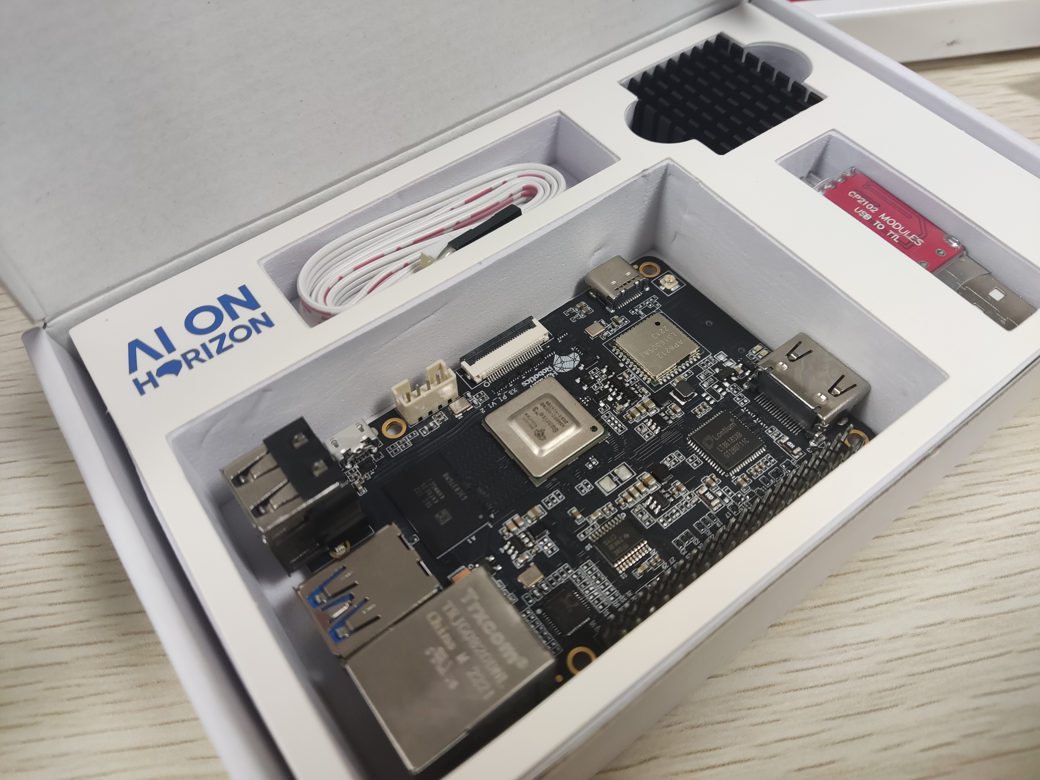

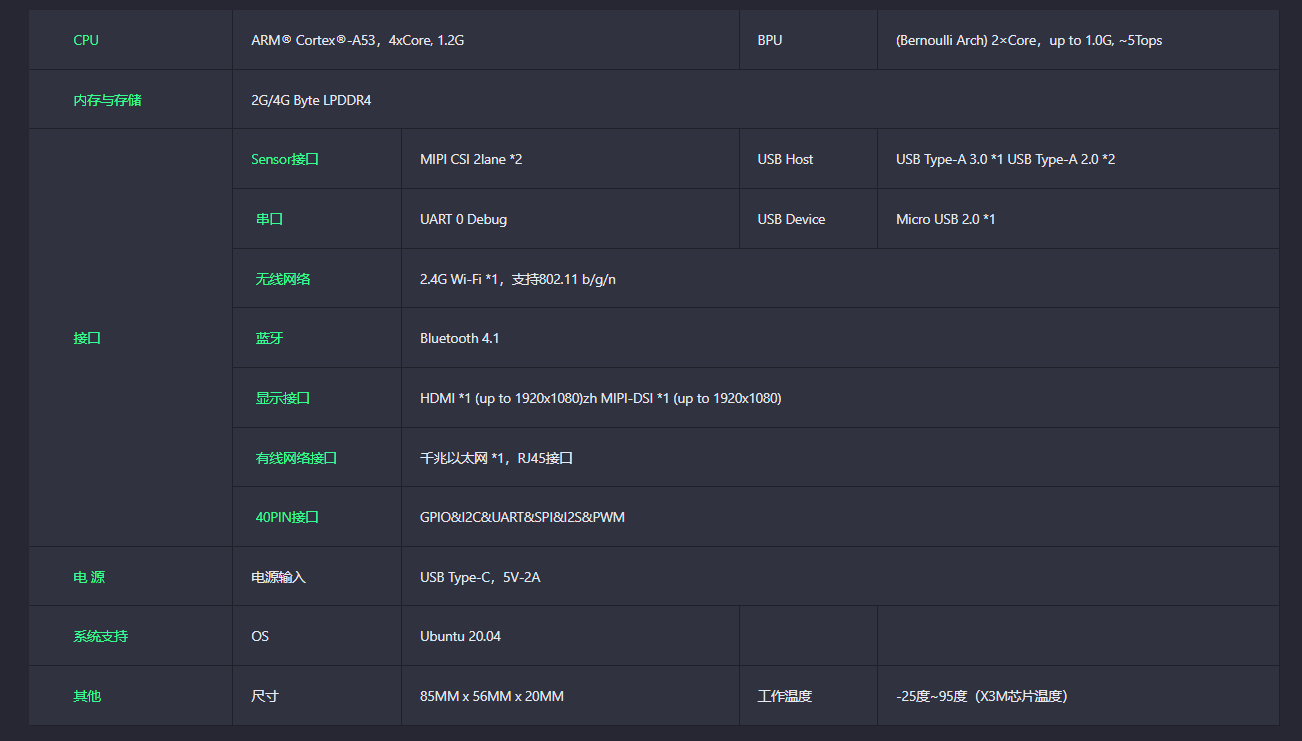

前几天逛着地平线的开发者社区,发现了可以申请旭日X3派芯片的链接,果断就进去申请了,还去官网上看了这块芯片的性能,是跟树莓派差不多的东西,但是算力什么的大大提高了,可以看看下面配置:
过了几天我就收到板子啦!!处理速度真的很快,收到板子肯定少不了开箱图片!
难过的是没有配置摄像头T T
地平线的logo真的好好看,太喜欢了,这个芯片架构为BPU,BPU可能听起来有些陌生,其实BPU是地平线科技提出的嵌入式人工智能处理器架构。第一代是高斯架构,第二代是伯努利架构,第三代是贝叶斯架构。

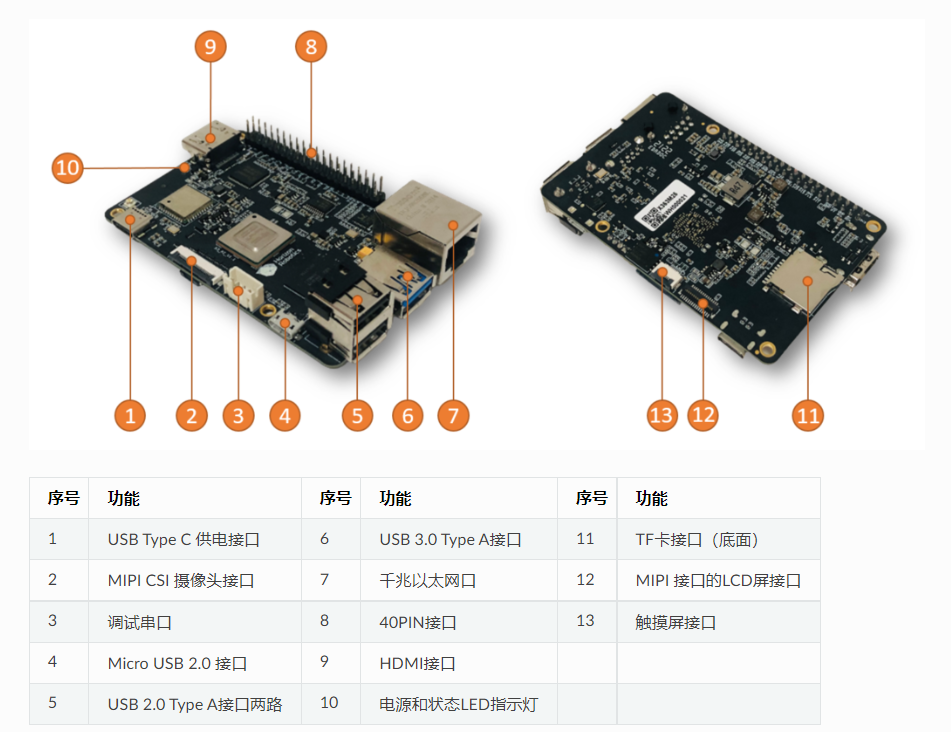

首先是先看看这个板子上预留的40pin引脚及其接口:
其40Pin引脚如下:
之前使用百度的板子做小车的时候,上面的IO口都没有PWM信号,导致我的舵机速度响应起来有些延迟,不过板子还是挺好用的。这次地平线的板子带着PWM输出,还有IIC、SPI接口,麻雀虽小五脏俱全呀,还是很惊喜的,所以就想拿着它完成了我想做的一个东西:跟随车,立个Flag。

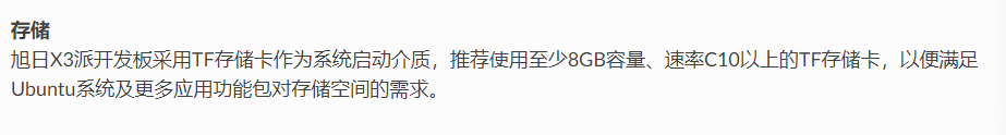

之后准备一张TF卡,作为启动介质,它的推荐是这么说的:
之后就开始安装系统啦,需要使用SD卡以及读卡器:

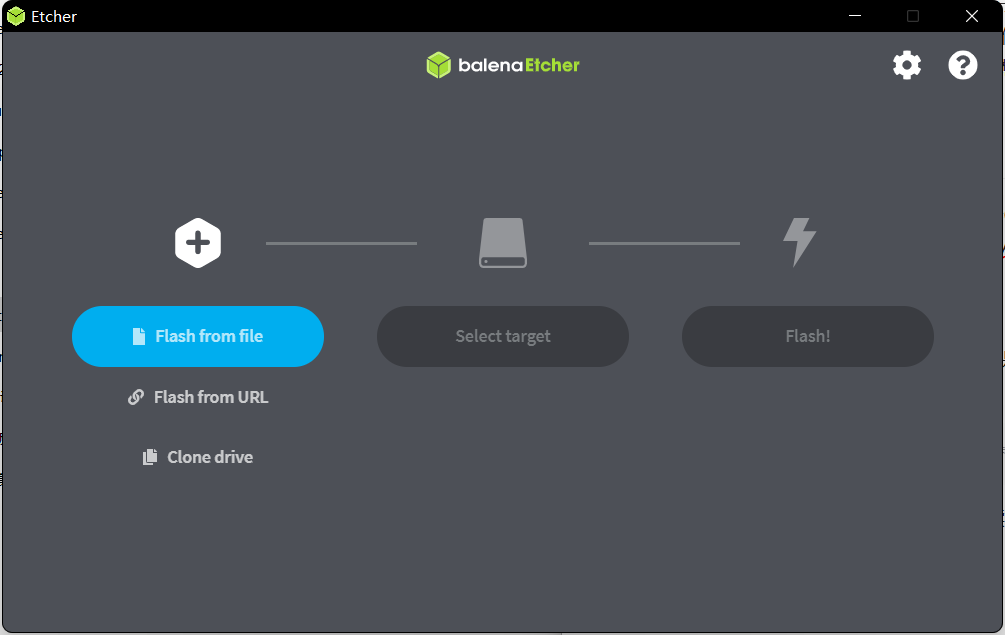

下载完镜像后在balenaEtcher上烧录即可:
将上面下载的镜像压缩包进行解压,解压后将里面的system_sdcard.img文件烧录进去运行这个软件时要记得使用管理员身份运行,否则可能会烧录不进去。

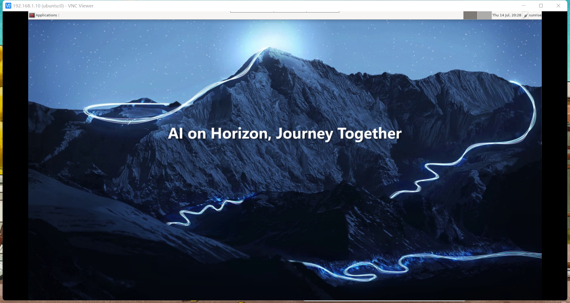

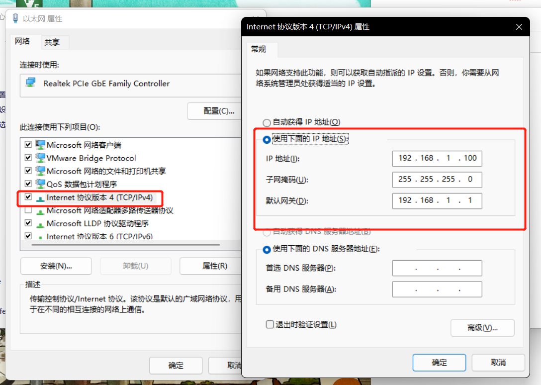

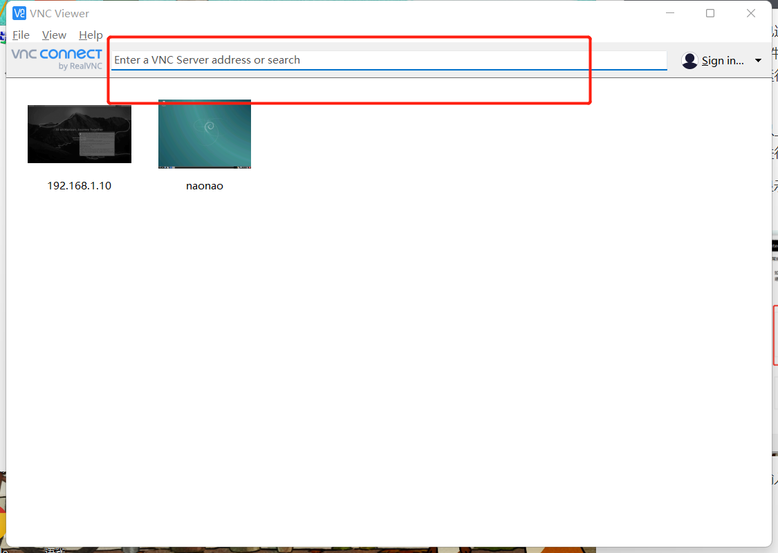

我选择使用VNC来进行显示,以及使用以太网来进行连接:
之后打开VNC,在上方输入地址:192.168.1.10即可。
首次进入要记得输入密码:sunrise。
之后就可以进入图形界面啦,是熟悉的地平线的封面:

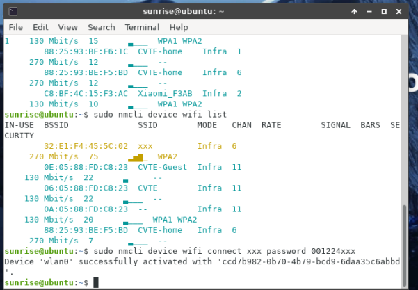

当需要下载一些东西的时候,自然是需要连接网络的,可以通过下面这些方式来连接网络:
打开终端,输入:
sudo nmcli device wifi rescan
sudo nmcli device wifi list
sudo nmcli device wifi connect wifi-name password wifi-password
之后就可以成功连接上啦:

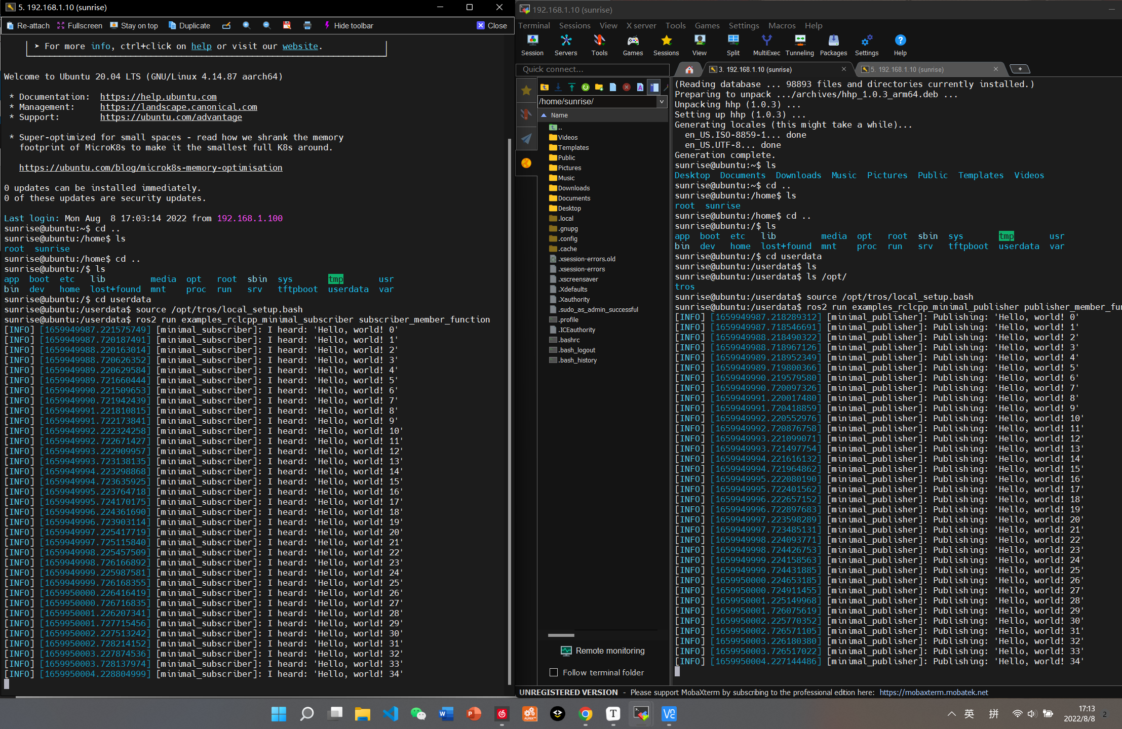

首先第一个hello world程序需要启动两个终端:
在第一个终端中运行:
在第二个终端中运行:
如果出现以下:
即说明安装成功。

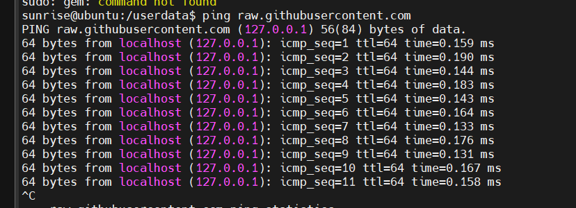

在第二步的时候,出现了这个错误:
curl:(7) Failed to connect to raw.githubusercontent.com port 443: Connection refused
这个在网上被称为DNS污染。在使用ping命令去访问时,他的localhost很奇怪:
解决方案:打开 https://www.ipaddress.com/ 输入无法访问的域名。我们就可以得到这个网站所在的服务器IP。IP为:199.232.68.133,那么我们更改主机的hosts文件:
