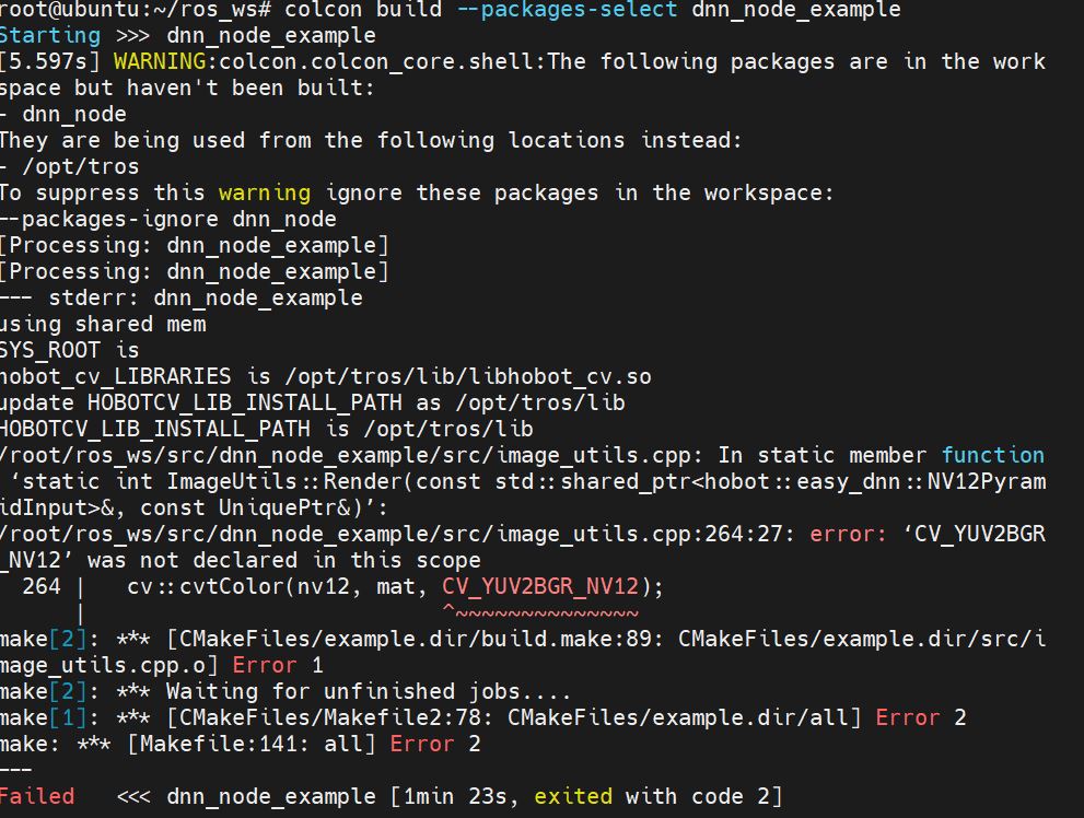

想要在fcos算法后用opencv保存图片,dnn_node_example编译失败
用户您好,请详细描述您所遇到的问题。
1.硬件获取渠道:官方购买
2.当前系统镜像版本:x3_ubuntu_v1.1.3
3.当前天工开物版本:无
4.问题定位:编译失败可能缺少opencv或者hobotcv依赖
5.开发的demo/案例:dnn_node_example
6.需要提供的解决方案:编译成功,保存图片成功
目前我想做的事情是在fcos算法后保存图片到本地。 在gitlab上clone了hobot_dnn仓库,然后把dnn_node_example 拿出来,想用colcon编译,但编译失败。报错如下。
请问有没有更方便的途径报错推理后的图片,当然如果能编译dnn_node_example成功更好了。
你这个问题之前有同学碰到过,貌似是opencv版本问题;
开发板上搜一下这个这个变量,是不是被新安装的库覆盖了,比如新版本有namespace需要加cv::前缀。
hi,我将变量名改为cv::COLOR_YUV2BGR_NV12后解决了,请问有存图的方法吗?因为好像图片格式是nv12的?opencv可以保存吗?
example里面搜一下Render,有存储方法
谢谢我找到了,还有个问题哈,就是请问ai_msg里 perf相关信息是准确可以使用的是吗
可以的
