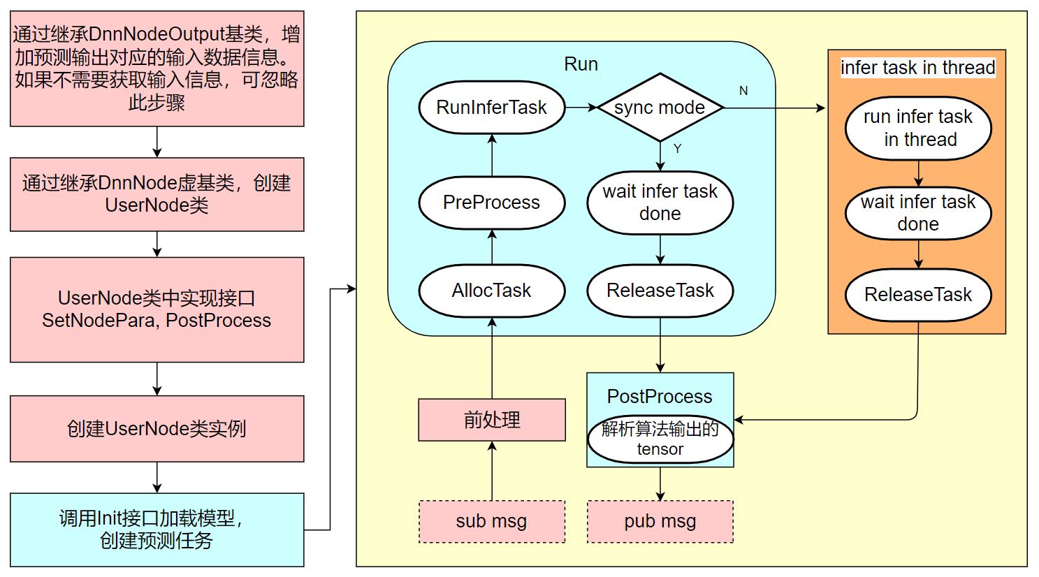

地平线官方提供的神经网络使用代码主要是在Boxs算法仓库里面,其中最重要的一个代码是dnn_node。这个代码地址可以在Sign in · GitLab
图1. DnnNode的使用说明
具体的使用方法见官方文档即可。

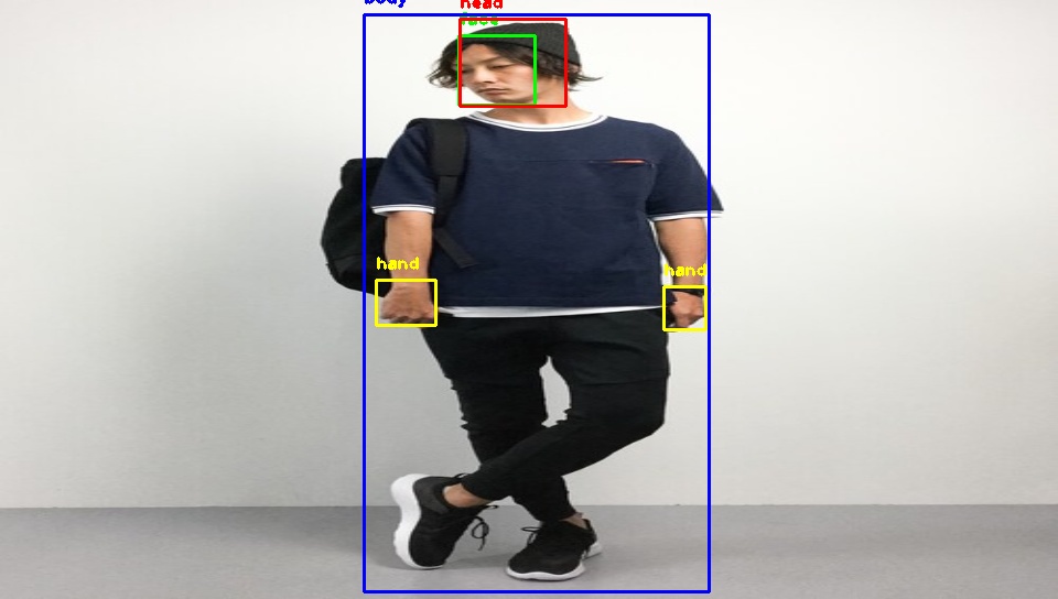

编译完成之后会在build目录下生成可执行文件body_detect,执行:sudo ./body_detect 即可看到效果如图3所示:
图3.人体检测结果
