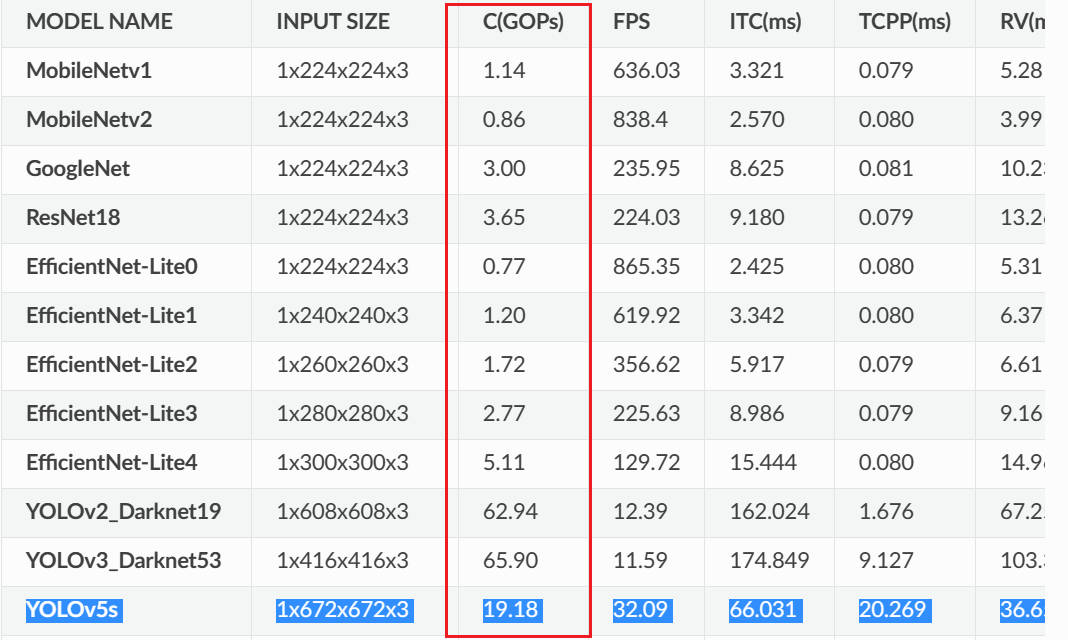

请问天工开物文档中关于“模型性能Benchmark”中的这个表格的问题。-
1.C(GOPs)是不是就是代表示例模型运行所需要的最大算力?这里的换算方式是不是1000Gops=1Tops呢?
2. ITC(ms),TCPP(ms),RV(mb),WV(mb)分别代表什么呢。ITC(ms),TCPP(ms)分别代表推理和后处理的延迟吗?

您好,这些名词解释在用户手册链接中的7.1.1节中有说明,链接可见于:https://developer.horizon.ai/api/v1/fileData/horizon\_j5\_open\_explorer\_v1\_1\_37\_cn\_doc/oe\_mapper/source/appendix/model\_benchmark.html

那请问这个C所代表的数据是,示例模型在芯片上跑满所需要的算力,还是运行模型所需要的最低算力呢?
这个C代表的模型计算量,是个通用的概念,可以百度一下"神经网络计算量FLOPs"来进行理解
