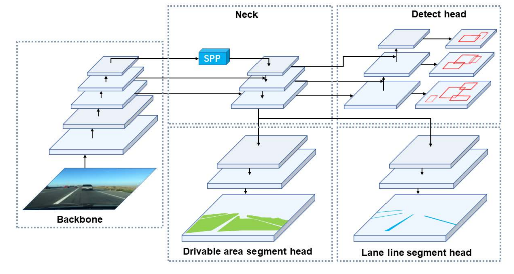

YOLOP的网络结构十分清晰,与YOLO系列的网络基本一致,主要参考YOLOV4的模型结构,YOLOP的网络主要分为下面几个部分:
  • backbone 特征提取
  • neck 特征融合
  • Detect head 目标检测预测头
  • Drivable areas segment head
  • Lane line segment head

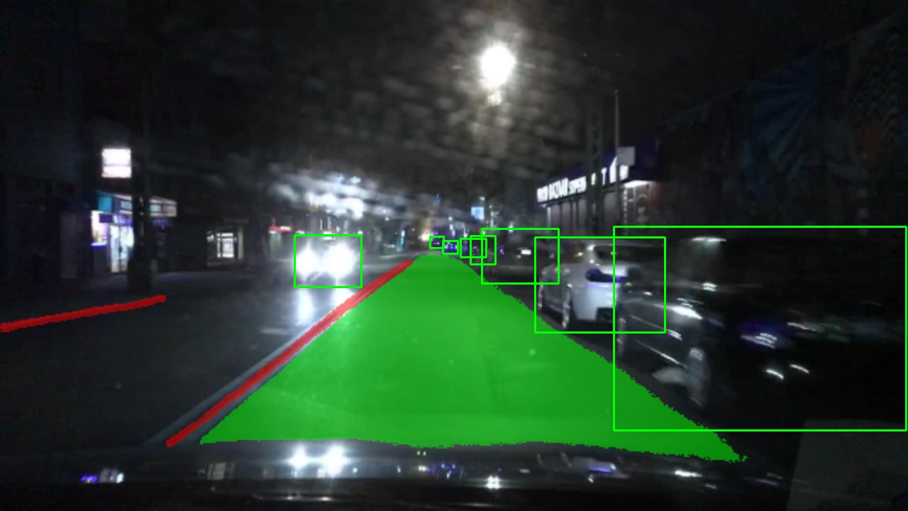

检测结果如下:-
output.jpg-
从上面的图中可以看出,三个视觉任务都有不错的效果,尤其实在晚上的情况下,可以看出YOLOP是一个十分强大的模型。
