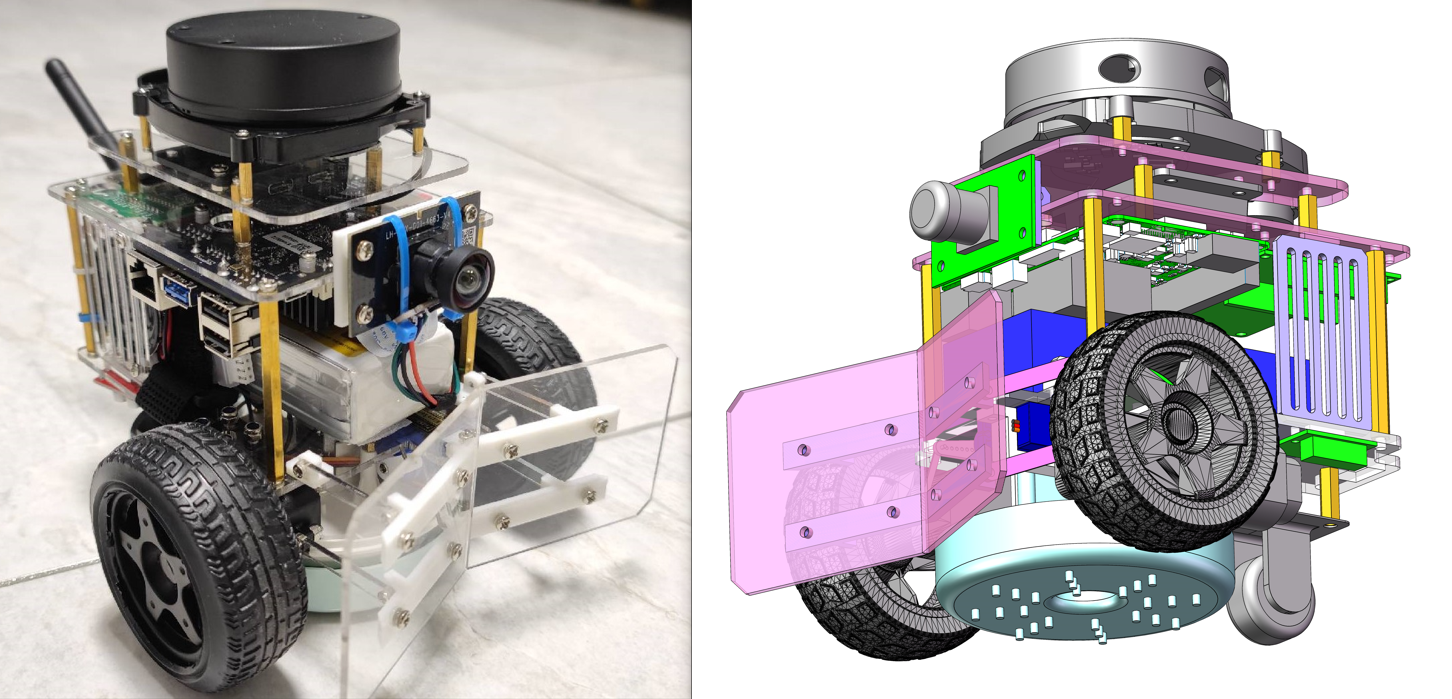

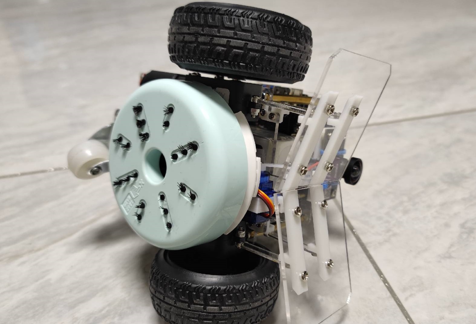

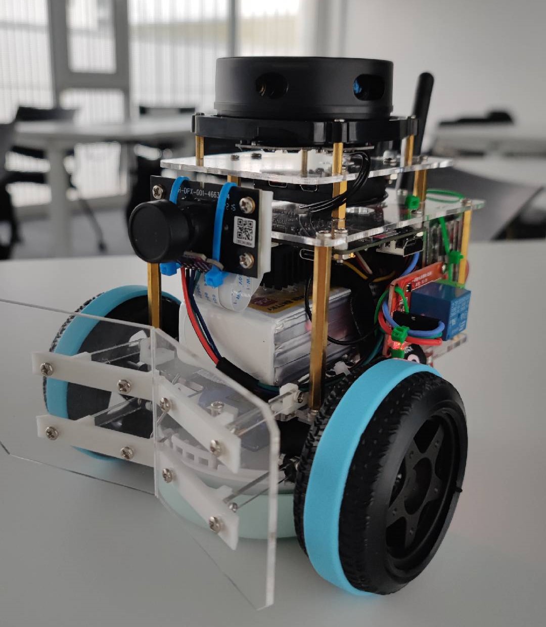

脏宝(dirtybot,dirty bea)开源低成本桌面助理机器人
dirtybot
开源地址:https://github.com/MM-X/dirtybot-
脏宝(dirtybot, diety bea)是一款基于地平线X3派和Togetheros以及Arduino的智能桌面语音小车,具备语音交互、感知、Slam建图和规划控制的能力,其优势在于:
  1. 采用少量3D打印和亚克力加工,DIY性强,采用成熟零件,成本低
  2. 采用离线语音板子(只要64块RMB),界面化编程(不用敲代码),大大增强了小车的可玩性
  3. 下层采用Arduino Nano(328P, 8bit)板,易于编程实现自己的奇思妙想,十几块钱照样上100HZ
  4. 上层基于地平线X3派(比树莓派便宜,性能还比它强不少)和Togetheros(ros2),拥有现成的感知算法和一些应用(人体跟踪,手势控制)
总之,本项目具备易上手和可玩性极强的特点,非常适合有些动手能力的人玩。当然,如果你想玩现成的,那么强烈推荐古月居OriginBot智能机器人开源套件https://www.originbot.org/

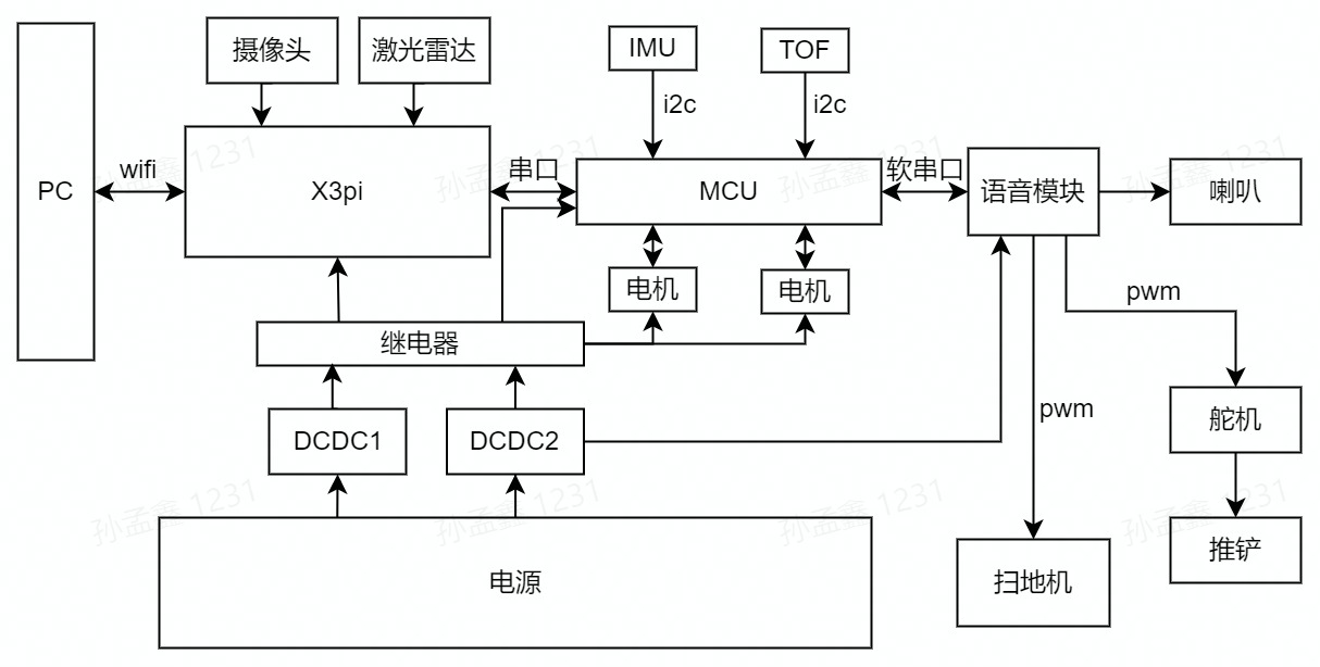

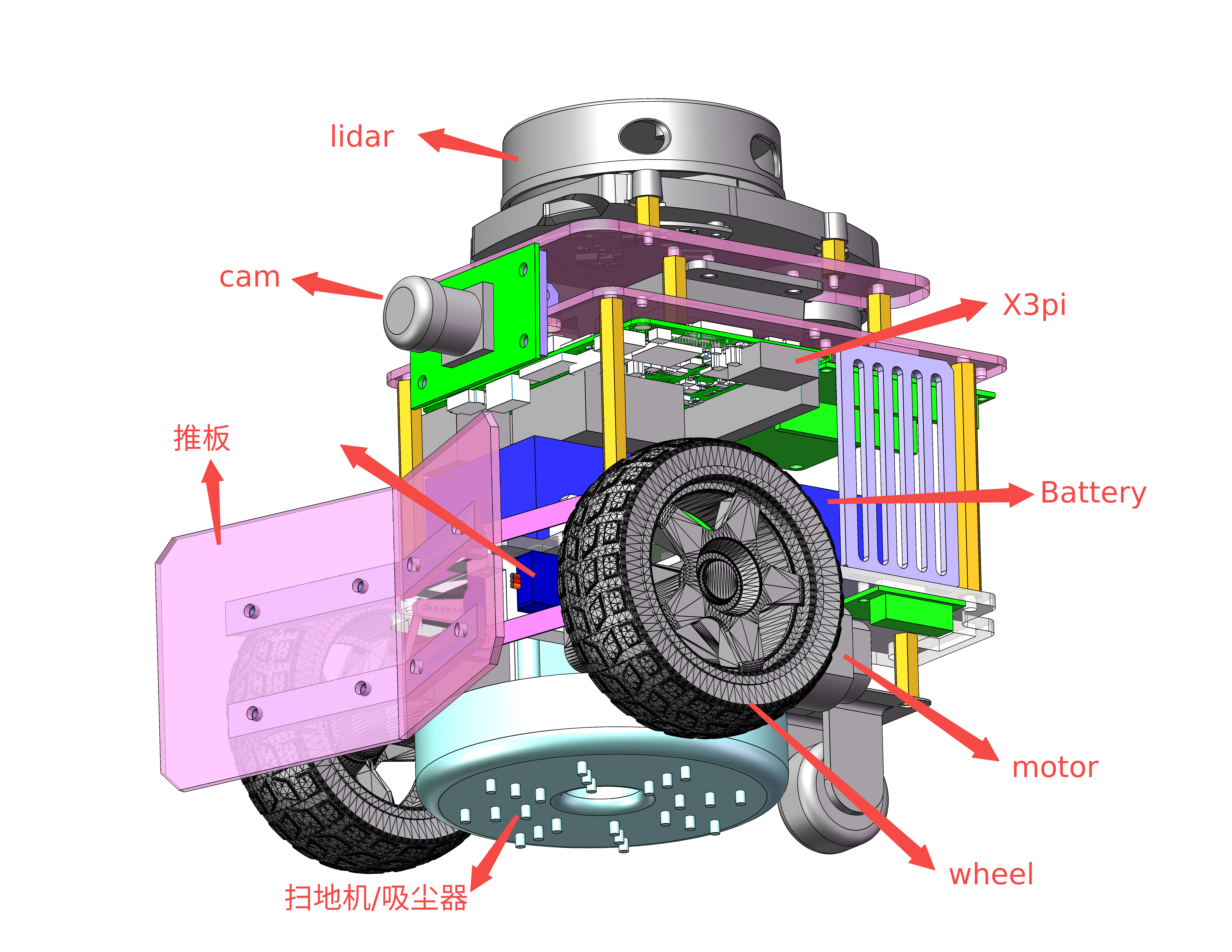

硬件结构图:-
说明:

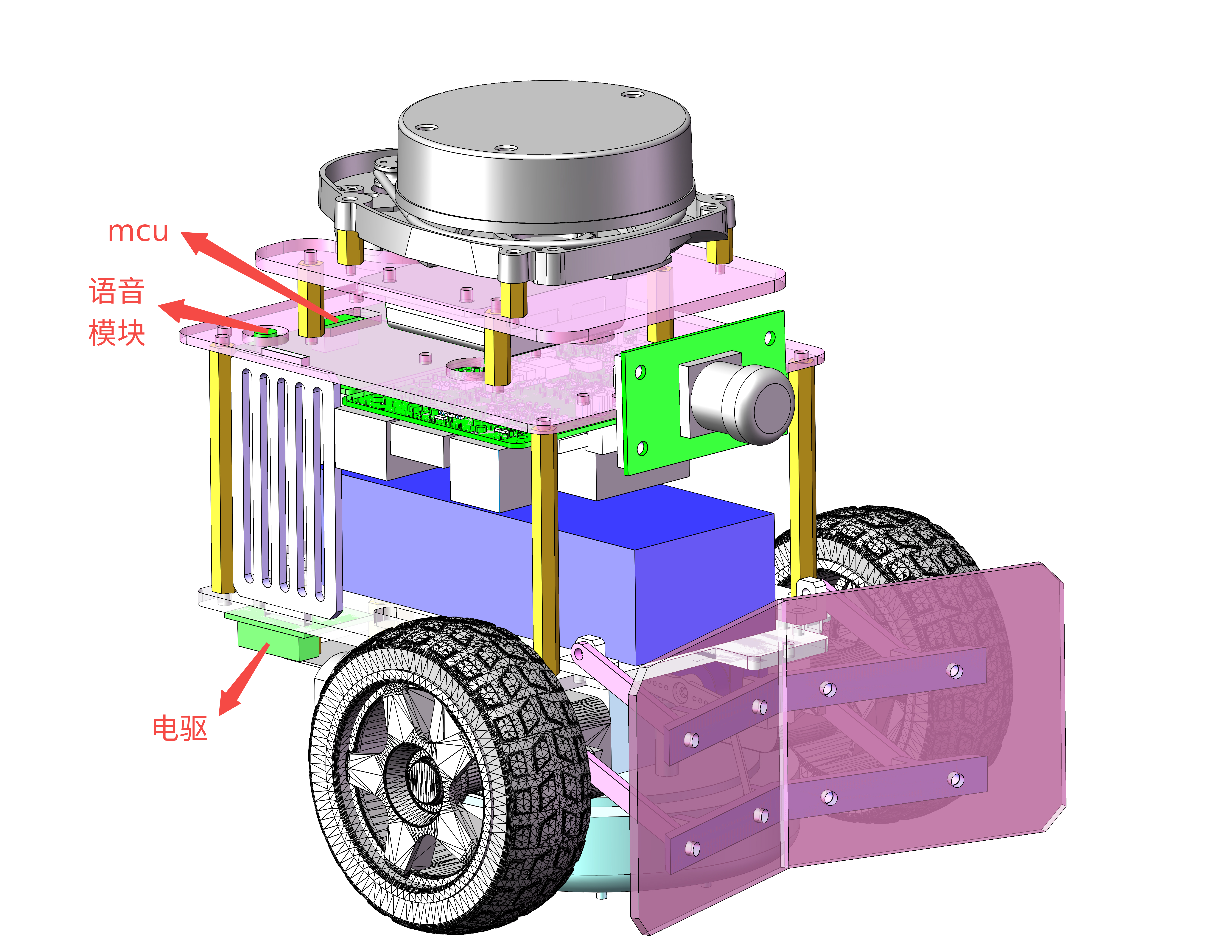

  • 摄像头识别,激光雷达slam建图
  • IMU和轮速计(编码器)odom推算

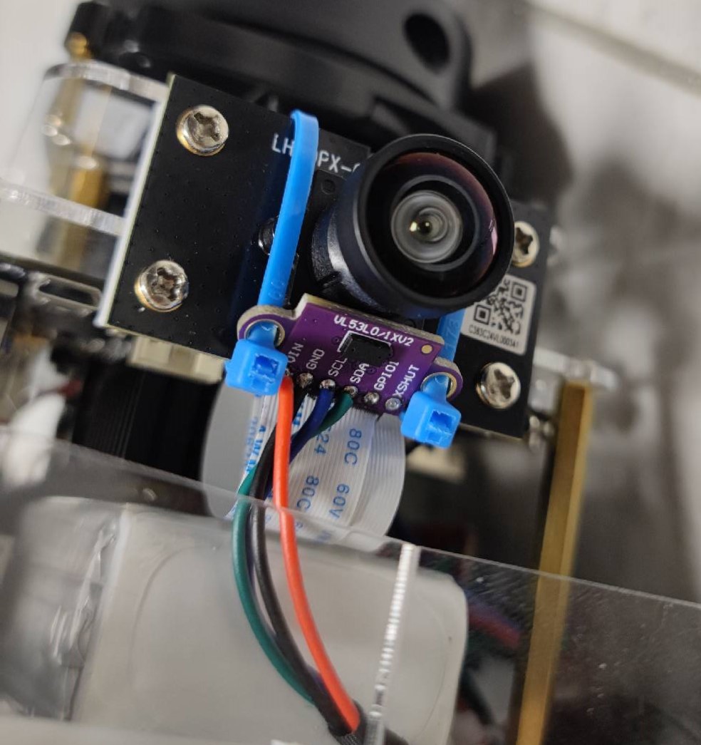

  • TOF是斜向下安装,用于提前检测车辆是否到达桌面边缘,如下图
  • 继电器用于控制耗电量大的设备(语音模块可以长期待机)
TOF
扫地机

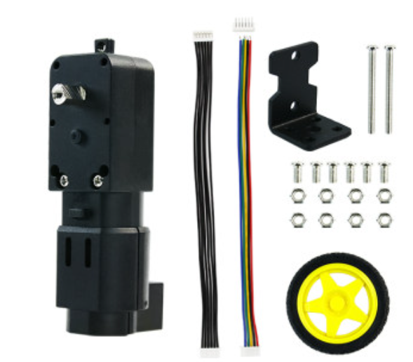

电机
2
35*2
tb

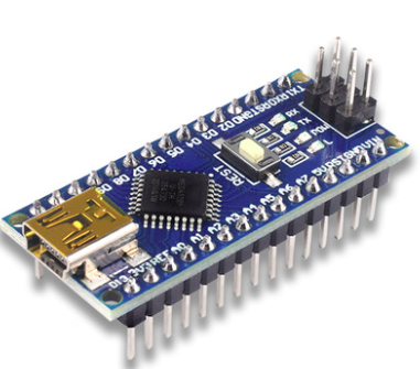

MCU
Nano
1
15
我红色的,网上好像没了

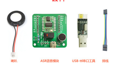

语音模块
1
64

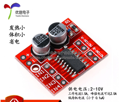

tb
电机驱动
2
3.7*2
tb

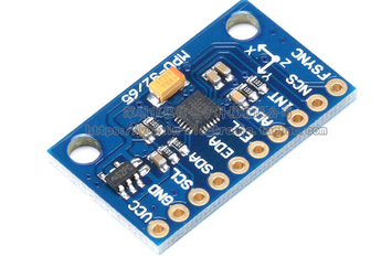

MPU9250
1
42

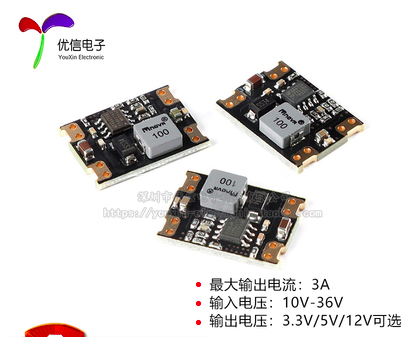

DCDC
3A
1
7.2*2
tb

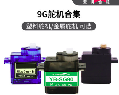

舵机
2
12
tb

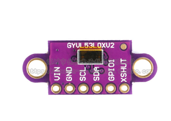

TOF
VL53L0X V2
1
13.8
tb

Arduino:
arduino用到了两个库,这连两个i2c总线设备共用一路i2c :
  1. tof:https://github.com/pololu/vl53l0x-arduino
  2. mpu9250(imu的校准程序在此库的历程里面,由于nano内存有限,需要校准imu的话需要先通过例程程序校准):https://github.com/hideakitai/MPU9250

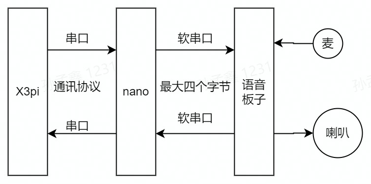

语音板子:
由于MCU和语音板子单词最多传输4个字节,且语音板子处理逻辑有限,因此mcu他们之间的传输只能依靠提前定义好的协议(比如 1 = 自建通过),且X3pi和语音板子的通信是通过MCU中转,因此也需要定义他们之前的协议,例如FCOS检测算法的80种类型分别对应80个整数,以此来实现被检测目标名称的语音播报
